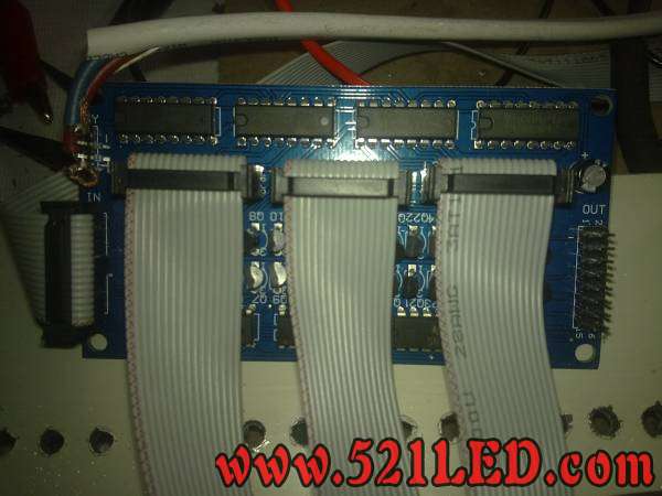

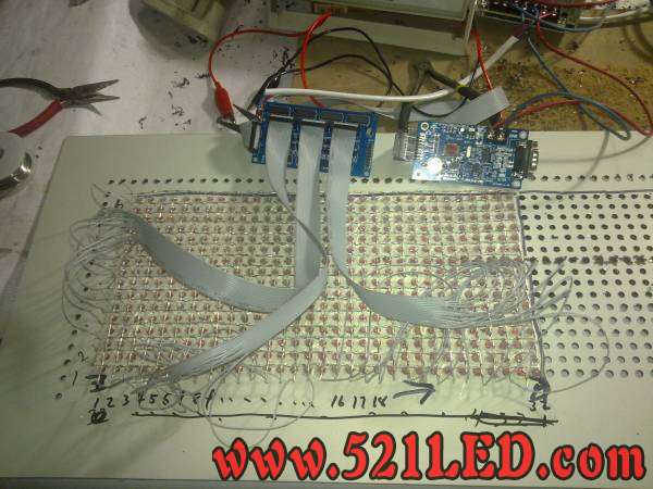

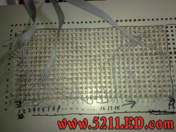

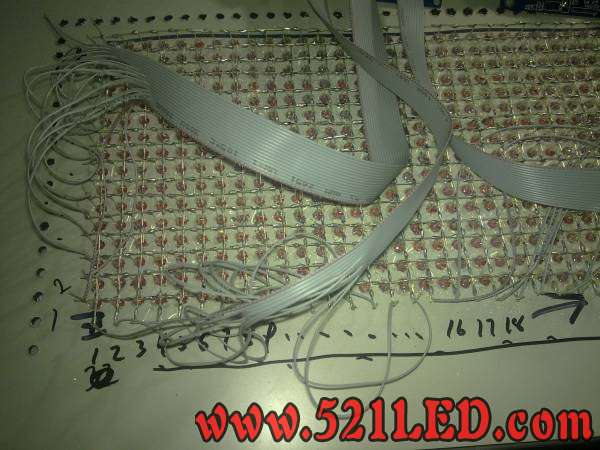

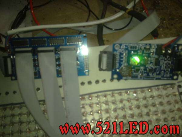

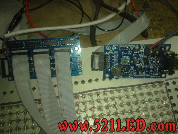

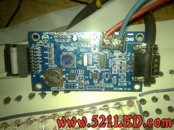

连电脑只能传进去动画效果,文字传不进去。一定是这2个字,还看不清是啥?然后第7排的灯一直在走动。字好像也是反的{:1_118:}
在贴几个图
笑问天 发表于 2009-8-15 10:16:13 | 显示全部楼层
清屏,好像是接反或扫描方式的问题
wgm570 发表于 2009-11-28 17:11:09 | 显示全部楼层
排线接反了!我以前也是这样的!
千里漂 发表于 2009-11-30 19:33:24 | 显示全部楼层
列线整反了,不过没关系,在驱动卡那里方向掉一下!

接线反了哟接过就可以了
