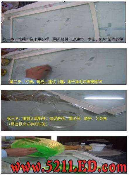

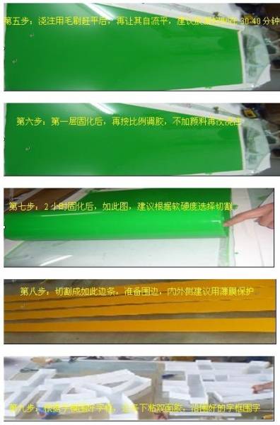

这回有图了,大家来看看吧
 楼主| song8608 发表于 2009-7-26 08:44:54 | 显示全部楼层
发光字制作步骤
  1、字体设计  —— 写好字模 ——贴于玻璃后(模板)——打蜡、磨光——
海绵粘结条围边框  ——   用树脂边条/铝钎边条根据边框围边 ——浇注正面‚
固化后,反过来 —— 根据形状制作反面和安灯
备注: 海绵粘结条小心跟玻璃面因有蜡而粘结不牢。对采用铝钎边条制作单面发光字围边时,建议可用热熔胶先固定点,再用粘结条围边。
    ‚此步是针对制作中,背面采用什么材料而要考虑的,如制作3面发光的树脂发光字,并且背面也用树脂采用全封闭工艺,则建议先做背面,这样便于灯的安装。
   ƒ正面浇注好固化后,若太厚,则边(特别是树脂边)易变形往外翘,所以建议根据做好的字来裁剪背面材料
三、树脂边条制作步骤
计算树脂字边料的长度   —— 打蜡磨光围好边 ‚    ——配料 ƒ ——浇注④
       切割 ⑤ —— 用于围边
备注:  可用软绳根据字模大概估算 ,并根据你模板的长度确定每根边条的长度,最好在1m-2mi长
      ‚ 一定要打蜡2遍,并仔细分别磨光,因是长方形,围边料可以是玻璃条,木条等用双面胶粘好侧边和低,避免树脂流出,
根据要制作的树脂边条数计算树脂用量,按1根1m长5cm宽边条用量 为200g-220g计算。
不建议太厚或太薄,自己掌握。加入颜料(建议此时把制作字的面料一起调好,以保证颜色一致),用时再加分别加固化剂搅拌、再加促进剂
     ④ 建议面分2此浇注(前1/3之一量),对围边用树脂边条可一次性,在倒入模内时要慢要均匀,让其自然流平
          ⑤  通过调整促进剂量来控制胶凝时间在30-50分钟,1-2小时后切割,用刀片划好后,撕下,建议此时每根的光滑面用胶带粘贴好,以免断裂和弄脏,大家自己考虑。
四、其他
1、制作全封闭发光字,背面树脂可以用191,建议在树脂中添加少量的铝粉和玻璃纤维丝,增加字的抗撕裂能力,特别是2米以上的大用于户外的发光字,里面可以预埋镙帽和其他扣件
2、制作全封闭树脂发光字,可以采用另一种工艺,即做好后全部喷涂树脂,此种方法可以有效弥补发光字制作中的缺陷和透光效果极好
