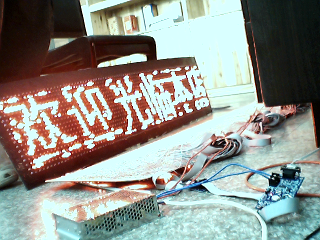

急啊!干了一个多月了!做成了这样了我想哭!家里人都在笑我!我真不知道说什么才好!请教各位高手好吧!
老大!现身吧!
 楼主| xusuwu 发表于 2009-7-18 18:11:26 | 显示全部楼层
该亮的亮了
可是不该亮的也亮了
笑问天 发表于 2009-7-18 20:41:35 | 显示全部楼层
1OE极性为高,
2检查漏电和插反得灯
