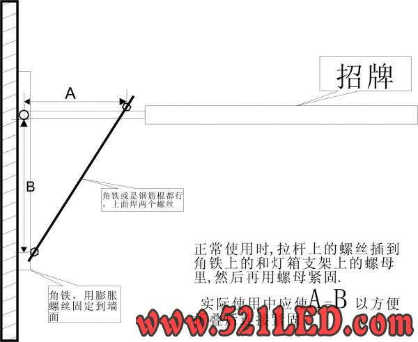

上次发帖介绍了可折叠式框架的示意图,标的不清楚,这次补发一个俯视图的,希望对大家有用,连接杆要用结实点的材料,支撑力和拉力都很重要哦,否则风大了就麻烦了
