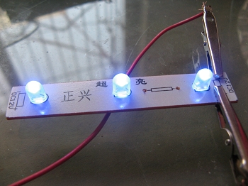

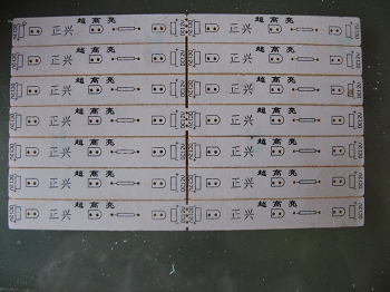

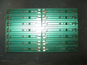

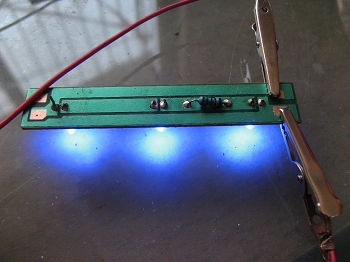

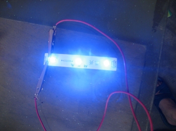

我说句话,想做这个不用太麻烦, nEO_IMG_IMG_0001.jpg 用这个板板就中了,
很便宜,有划算,用你自己的灯,想用什么样子的都可以,想做什么颜色都可以,,正好我有点灯板
nEO_IMG_IMG_0002.jpg nEO_IMG_IMG_0003.jpg nEO_IMG_IMG_0005.jpg nEO_IMG_IMG_0006.jpg nEO_IMG_IMG_0007.jpg

LED灯条长度可根据需要任意剪开,每块线路板上有两个LED,若比划长度不合适,也可拆下一个
