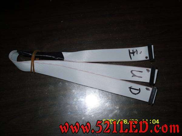

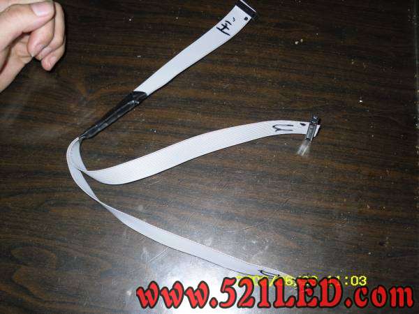

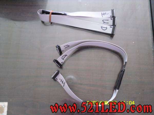

从卡的08接口一分为二,单色的接A,B,OE,ST,CK,R1,R2,就好了
双色的接A,B,C,D,OE,ST,CK,R1,R2,G1,G2,就好了.
其中把R1,G1接第一行,R2,G2,接第二行,
我的线上表的是"主"接控制卡,标U的是接上一行,D接下一行,圆点对A那头的板子上.
