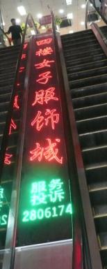

电子灯箱进入商场。7米单面的,4米双面的
麒慧光电 发表于 2009-6-19 18:39:25 | 显示全部楼层 |阅读模式

板子是怎么接的框是怎么做的呢

为什么第一幅图中写着四楼女子服装城而第二幅图中也写着四楼女子服装城?难道这店名就叫四楼???

这么多字,用几个控制器啊?

电梯那块是怎么装的呀??看着像跟电梯同步定做的  接缝太精密了  佩服了  好大单哦   这几单的利润有两千来块了吧???
wgzahy 发表于 2009-6-23 02:26:25 | 显示全部楼层
第一幅是三楼到四楼的电梯广告  第二幅应该是四楼的商行入口处吧

用了多少灯?控制器用多少?能让大家学习一下吗?

用的灯是不是椭圆的啊,很漂亮,美丽从这里开始
 楼主| 麒慧光电 发表于 2009-6-28 11:08:20 | 显示全部楼层
这是一家商场的,第一幅是一楼的电梯,两个字一块板。一共是4块。就是放在上面的。最下面加了两个螺丝挡住。一块块的放上去就行了。用2。5方管做的边框。第二幅是4楼电梯上面。4米宽60厘米高。双面的,美丽从这里开始是面向卖场,另一面面向电梯。用的铝合金边框,里面每个字一个龙骨,铝合金是三米长的。我把它接成4米长的。7米的用的两个控制器。4米的用了4个控制器。

龙骨是什么,4米的是一面2个控制器吗??

龙骨都不知道啊,就是支架上用来固定用的,懂不,跟盖房子一样都要龙骨,不然框架不牢固。
