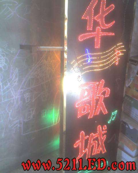

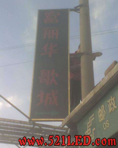

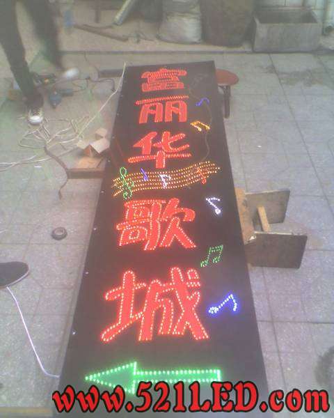

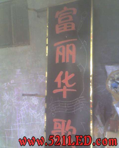

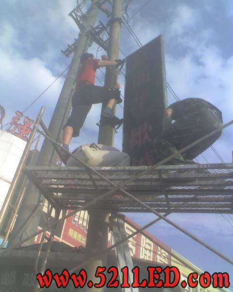

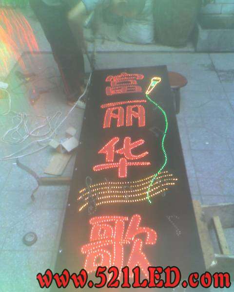

60CM*240CM做了7天,用了一天时间设计,4天时间穿灯,一天试灯,一天安装,总共用了3500个灯左右,灯箱里用的是2.5cm*5cm的方管,边框是钛金边,还装了个定时控制器。每天早上八点关,晚八点亮。
总价是2500做的,装上后歌城老板对图案,灯箱很满意,就是说有点小,准备还要做个大的,明天出方案,估计在100CM*400CM左右

水应该进不去,如果灯坏了要维修就麻烦点,到时让他们歌城的人负责取下来,我修好后再让他们的人装上去。

很大 边框是金色的  很符合富丽华的主题

露天的 防水和防风很重要

双面的,下雨就不知道会怎样了?防水和出水孔我都做了,现在就等下雨了,

看楼主安装的样子挺吓人的离电线好近啊、、、、、、、
