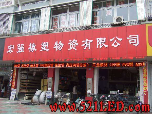

gerong 发表于 2009-5-23 13:08:30 | 显示全部楼层 |阅读模式
昨天发的晚上的,今天一大早去拍的,和大家分享一下!
 楼主| gerong 发表于 2009-5-23 13:10:17 | 显示全部楼层
图一 :显示屏有线条(是拍摄效果所致)
热风 发表于 2009-5-23 13:11:55 | 显示全部楼层
是自制的走字屏吗? 2# gerong
热风 发表于 2009-5-23 13:13:45 | 显示全部楼层
看起来不小,请问老大尺寸是多少?成本和售价是多少? 2# gerong
热风 发表于 2009-5-23 13:17:13 | 显示全部楼层
的确很好,能详细介绍一下制作过程就好了。
 楼主| gerong 发表于 2009-5-23 13:18:56 | 显示全部楼层
成本合计:框架2.5CM方钢:15根(焊工200元)
          三角铁:5根
          不锈钢拉丝板:3张
          P10单元板:70张
          磁住:280个
          5V40A电源:5个
          控制卡:1张
          网线20M:35元
          电线:60元
          铝塑板:2张
          螺丝:30元
          L型支架:30元
          脚手架:8元
          叉车:自家的
          人工:自己
          其他:100元(杂费,饮料,香烟)
 楼主| gerong 发表于 2009-5-23 13:24:37 | 显示全部楼层
自制手工屏的话,要我打35840个洞洞,要命哦!
显示屏 长:11.3M
          高:0.4M
          P10半户外单元板

hidled 发表于 2009-5-27 09:47:40 | 显示全部楼层
问下电源   够吗    5V40A   5个    单元板70张 正常一块单元板是5A的呀  70*5=350A
5*40=200A
不知怎样核算的呵呵  请老大指教指教
 楼主| gerong 发表于 2009-5-27 10:47:22 | 显示全部楼层
一个电源5V40A=200W是吧,5个电源1000W.P10单元板是11W 70张=770W 在加控制卡30W=800W ,你说够不够,图上的显示屏已经开了96小时了(没断电)

ywh606 发表于 2009-11-28 23:09:47 | 显示全部楼层
楼主,铝塑板有什么用?
lenovoer 发表于 2009-11-30 19:09:05 | 显示全部楼层
铝塑板 应该是用来盖背面的吧
