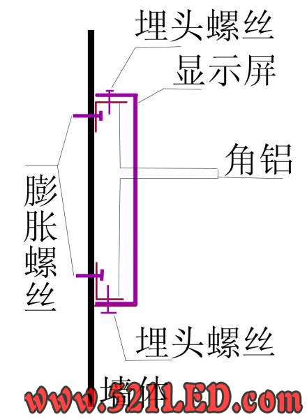

笑问天 发表于 2009-5-17 12:09:53 | 显示全部楼层 |阅读模式
请大家把自己的方法画出来,我这个不过是抛砖引玉,不要见笑
方法在大家考虑

 楼主| 笑问天 发表于 2009-5-17 21:33:12 | 显示全部楼层
呵呵,你们错了
想办法啊,铝框上的固定螺丝用的是钻尾自攻丝,不需要精度的,
兄弟们,办法是要靠想的{:1_148:}

zhangweijun 发表于 2010-1-4 00:57:54 | 显示全部楼层
对啊,这就是传统的暗钉法
蓝天电子 发表于 2010-1-6 17:41:49 | 显示全部楼层
我们装的条屏有10多米的很简单就是两块板子抬过去只要6根角铁就可以了!
