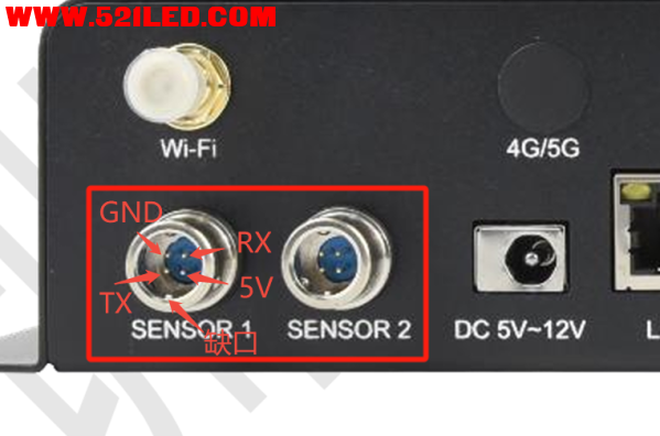

RS485和RS232接线说明
C、D系列SENSOR和GPS
GND对应设备 SENSOR/GPS 接口的 GND;
TX_A对应设备 SENSOR/GPS 接口的 TX_A;
RX_B对应设备 SENSOR/GPS 接口的 RX_B;
5V对应设备 SENSOR/GPS 接口的5V。
[mg]
C、D系列裸板接口示意图
AXL
GND对应设备 SENSOR 接口的 GND;
TX_A对应设备 SENSOR 接口的 TX_A;
RX_B对应设备 SENSOR 接口的 RX_B;
5V对应设备 SENSOR 接口的5V。
[attachimg][/attachimg]
AXL接口示意图

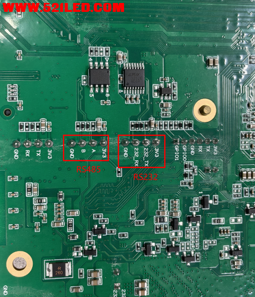

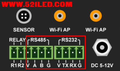

H6、H8、B8L
GND对应设备 RS485/RS232 接口的 GND;
TX_A对应设备 RS485/RS232 接口的 TX_A;
RX_B对应设备 RS485/RS232 接口的 RX_B;
5V对应设备 RS485/RS232 接口的5V。
H6、H8接口示意图
B8L接口示意图
注意事项:常规版本的C、D以及AXL系列SENSOR/GPS接口不支持RS485/RS232,需要加焊RS485/RS232芯片,或者购买本公司带485转换芯片的配线。

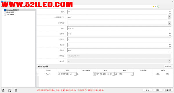

Modbus设置

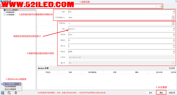

基本设置
(1)HDPlayer控制菜单-其他设置中打开动态数据;
(2)选择设备;
(3)添加Modbus数据源;
(4)选择Modbus数据模式(支持ASCII/RTU/TCP),设置数据更新间隔。设备ID(设备地址)、设备波特率/IP地址、端口号为固定值可根据采集设备的规格书进行填写。
参数设置
(1)字段名:默认Para1,可自定义;
(2)功能:01线圈状态(0x)、02输入状态(1x)、03保持寄存器(4x)、04输入寄存器(3x),根据采集设备的寄存器参数选择对应的功能;
(3)寄存器地址(十进制):参考采集设备的寄存器说明;
(4)类型:支持高8位、低8位、有符短整型16位、无符短整型16位、整形32位、浮点型32位;
(5)顺序:支持四种标准字节顺序格式:
ABCD - 标准大端序
寄存器顺序:先高16位,后低16位
字节顺序:大端序
示例:数据 0x12345678 → 寄存器 [0x1234, 0x5678]
BADC - 大端字节交换
寄存器顺序:先低16位,后高16位
字节顺序:大端序
示例:数据 0x12345678 → 寄存器 [0x3412, 0x7856]
CDAB - 小端序
寄存器顺序:先高16位,后低16位
字节顺序:小端序
示例:数据 0x12345678 → 寄存器 [0x5678, 0x1234]
DCBA - 小端字节交换
寄存器顺序:先低16位,后高16位
字节顺序:小端序
示例:数据 0x12345678 → 寄存器 [0x7856, 0x3412]
Modbus设备在传输多字节数据(如浮点数、32位整数)时,字节的排列顺序至关重要,请根据连接的设备要求选择合适的字节序设置;
(6)操作项:删除字段或添加条件和显示替换;
示例:

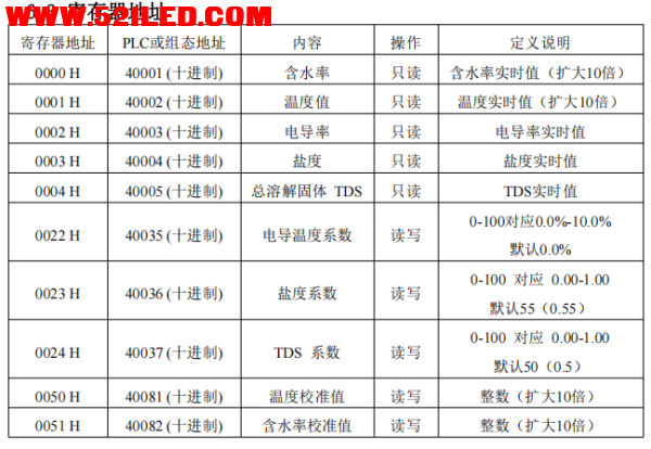

某传感器的寄存器地址,需要获取温度值。
根据温度的PLC或组态地址为40002:40表示功能要选择4x,001表示寄存器地址(十进制)需要输入002,类型选择有符号短整型;
实际值10倍:表示传感器读到的值是实际的值10倍,需要在LED显示正确的值,需要进行运算。Modbus参数设置如下图:
运算设置:

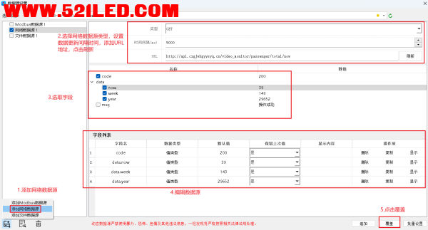

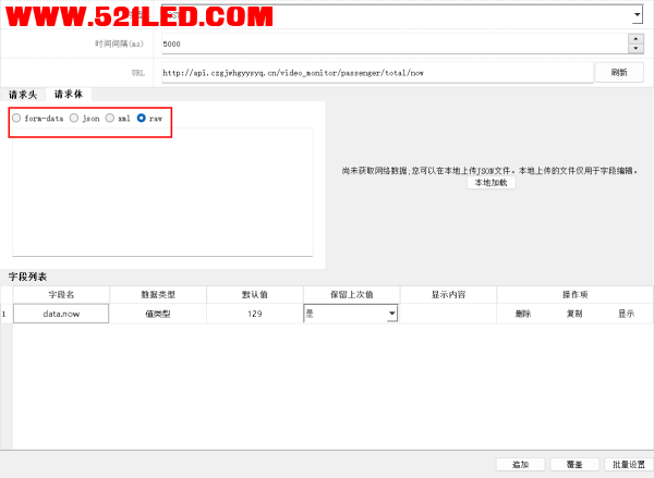

网络数据
网络数据源设置
(2)选择设备;
(3)添加网络数据源;
(4)选择数据类型:GET/POST;
(5)数据更新时间间隔;
(6)添加URL地址,支持http、https协议;
(7)选择需要展示的字段;
(8)对字段列表进行设置。
POST和GET的区别:GET用于从服务器安全获取资源,数据通过URL传递且可缓存;POST用于向服务器提交数据以修改资源,数据通过请求体传输且默认不缓存‌。POST类型支持4种类型的请求体:form-data、json、xml、raw。

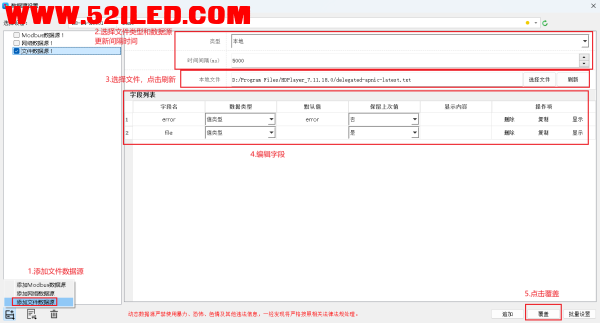

文件数据源
文件数据源设置
(2)选择设备;
(3)添加文件数据源;
(4)选择文件类型:本地/外部;
(5)数据更新时间间隔;
(6)选择文件;
(7)选择需要展示的字段;
(8)对字段列表进行设置。

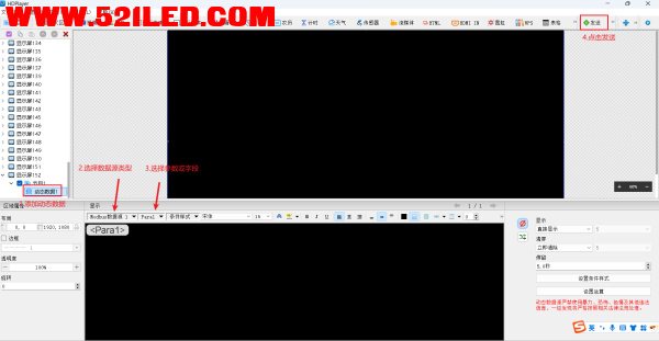

节目设置
常规节目设置
(1)HDPlayer节目页右击-添加动态数据;
(2)选择已经设置好的Modbus数据源/网络数据源/文件数据源;
(3)选择参数/字段。光标移到参数/字段的左边可添加前缀,移动到参数的右边可添加后缀如:计量单位、符号等;
(4)点击发送。

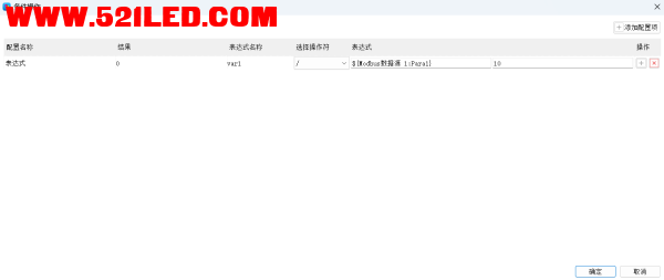

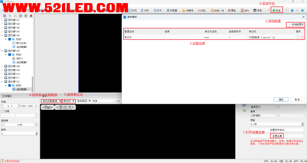

运算
可对采集的数据进行加减乘除,以及相对复杂的数据进行拆分、合并、取余等操作,从而高效的应对复杂的运算公式。
具体说明参照以下文档:
添加运算后选择表达式参数发送节目。

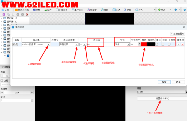

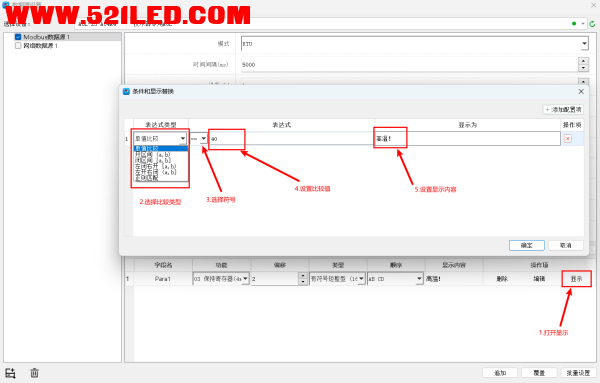

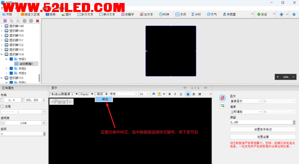

条件显示替换和显示样式
条件显示替换
一旦数据符合预设条件,系统便会自动、实时地将样式或内容切换为指定方案,实现展示效果的智能化动态变更。
(2)选择已经设置好的Modbus数据源/网络数据源;
(3)选择参数/字段;
(5)选择数据源;
(6)选择表达式类型;
(7)选择符号;
(8)设置比较值;
(9)设置显示样式;
(10)点击确定。

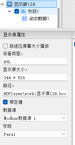

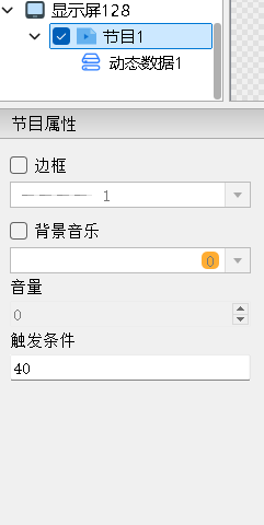

节目播控
通过接入外部数据源(如天气、客流、销售数据等)来智能控制节目播放。它能根据预设条件自动触发最应景的内容,实现“内容随动”。例如,当温度升高时自动播放冷饮广告,确保营销的精准性与场景的智能化。
HDPlayer新建节目;
点击显示屏,勾选绑定建;
(3)选择数据源;
(4)选择字段;
(5)点击节目;
(6)设置触发条件;
(7)下发节目。
节目播控规则:
(1)当外部数据源符合节目触发条件时,则触发该节目的播放;
(2)当外部数据源不符合节目触发条件时,则播放未设置触发条件的节目;
(3)当多个节目符合触发条件时,播放顺序为从上到下依次进行循环播放。

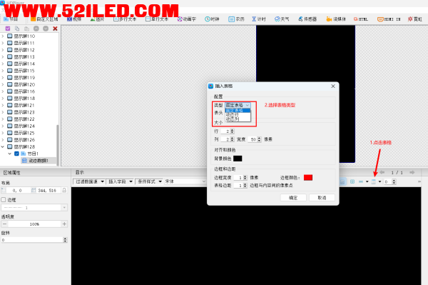

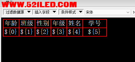

动态数据表格
动态数据支持结构固定的数据(固定表格)和数据量动态变化(动态行表格)。
(2)选择设备,添加网络数据源,;
(3)选择矩阵类型数据;
(4)创建动态数据节目;
(5)打开表格功能;
(6)表格类型选择动态行/列,设置单个表格宽度;
(7)设置基本的表头;
(8)选择矩阵类型的字段;
(9)下发节目。
动态数据表格规则:
(1)固定表格、动态行表格、动态列表格规则:
固定表格:行、列固定,不会根据数据进行变化,横向填充数据;
动态行表格:根据绑定数据源,动态显示表格行数,横向填充数据;
动态列表格:根据绑定数据源,动态显示表格列数,纵向填充数据;
(2)动态表格只能绑定矩阵类型字段;
(3)一个动态数据插件只能存在一个表格。
