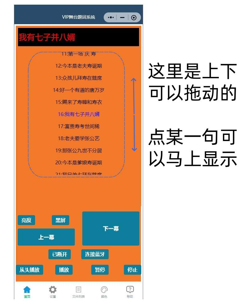

8点左下角 首页 点连接蓝牙-显示已连接的时候即可点击下一幕 或者上一幕 或者手指滑动上下选中某一句。
file:///C:/Users/ADMINI~1/AppData/Local/Temp/ksohtml36468/wps6.jpg

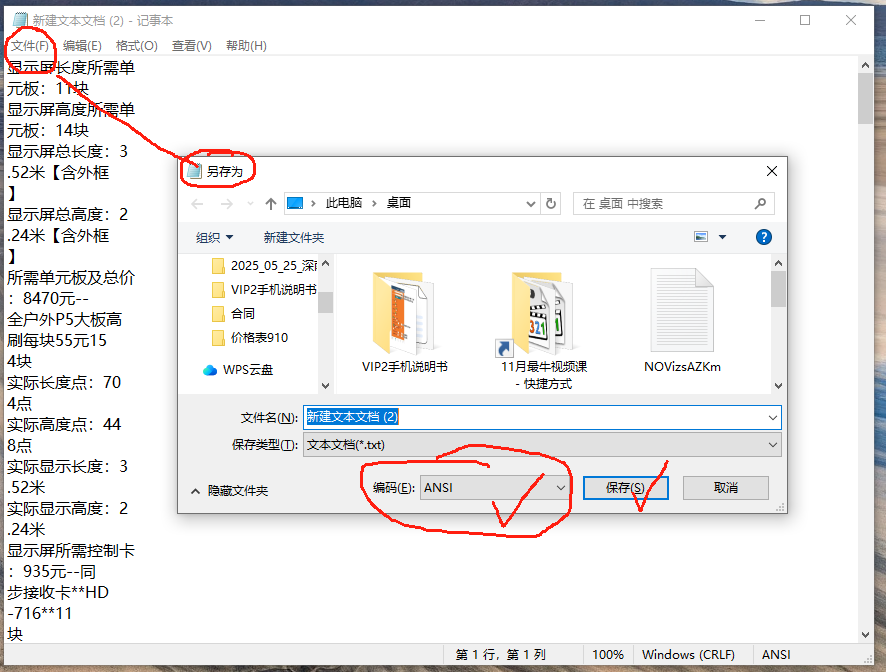

如果剧本导入有乱码 ,可以先在电脑打开您的剧本文件,点左上角 文件 另存为 下方的编码选择第一个 ANSI保存后重新导入即可正常
file:///C:/Users/ADMINI~1/AppData/Local/Temp/ksohtml36468/wps8.jpg
