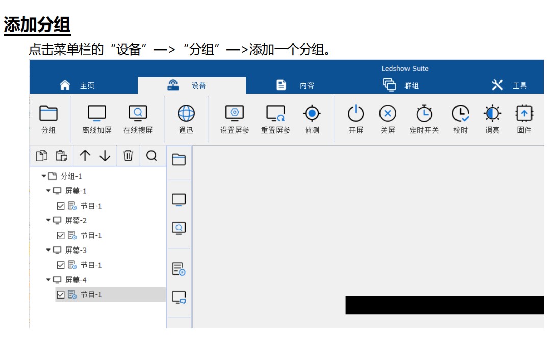

添加分组
点击菜单栏的“设备”— >“分组”— >添加一个分组。

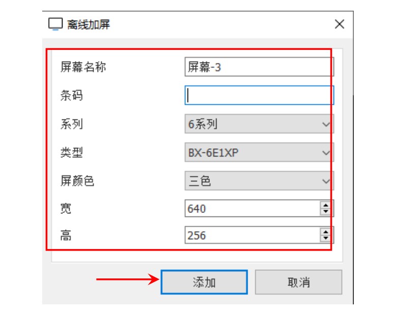

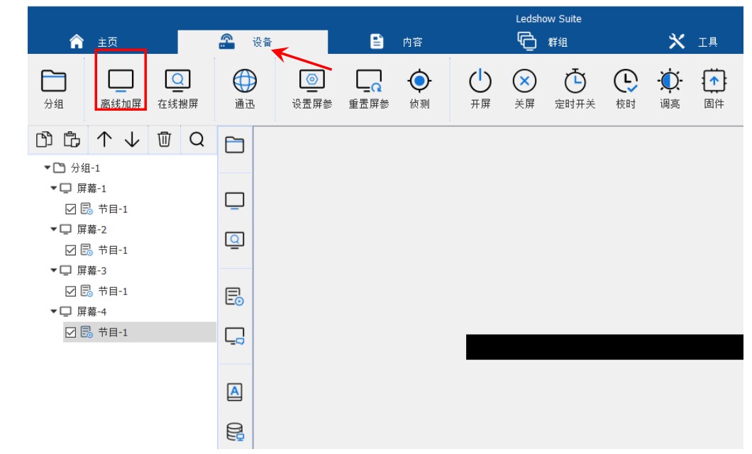

添加屏幕
点击菜单栏的“设备”— >“离线加屏”— >进入“离线加屏”界面。
在“屏幕名称”中可修改名称,“系列”和“类型”下选择对应的控制器系列和具体型号,“屏颜色” 选择对应的屏幕,点击“添加”即可。

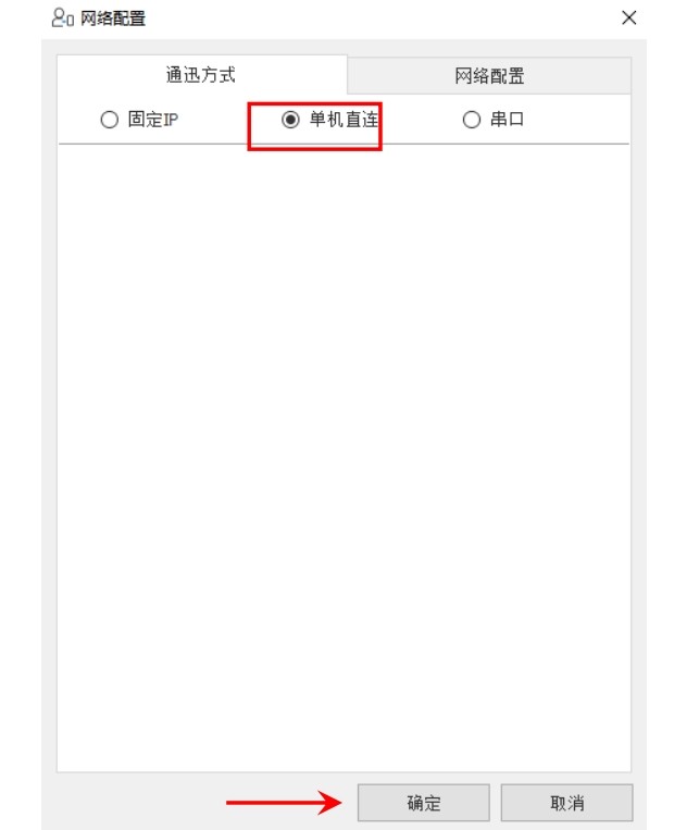

通讯配置

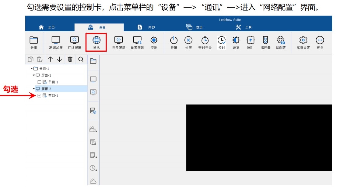

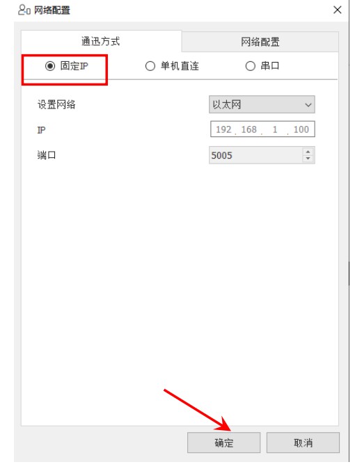

勾选需要设置的控制卡, 点击菜单栏的“设备”— >“通讯”— >进入“网络配置”界面。
在“通信方式”下可以选择“固定 IP”、“单机直连”或者“串口”模式进行通信。
. 单机直连
选择“单机直连”模式, 点击   “确定”即可。
. 固定 IP 模式
选择“固定 IP”模式,在“设置网络”下拉列表中可以选择“以太网”、“Wifi”、“AP”或者“自 定义”,如选择“自定义”,可以自行填写 IP 地址和端口参数后, 设置完成后点击“确定”即可。
. 串口模式
选择“串口”模式, 在选择对应的“串口”和“屏号”等参数后,   点击“写入设备”和“确定”
即可。

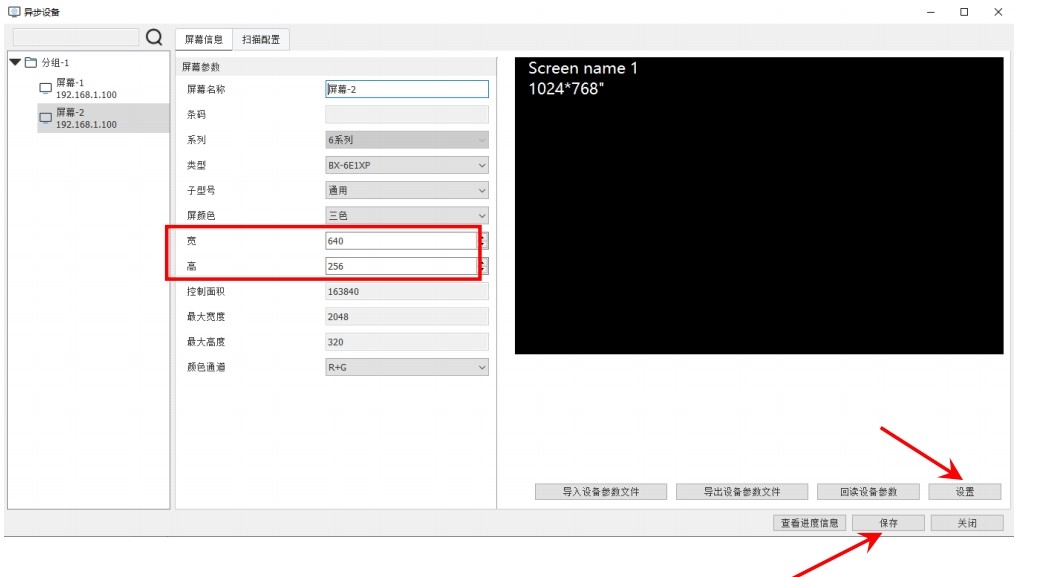

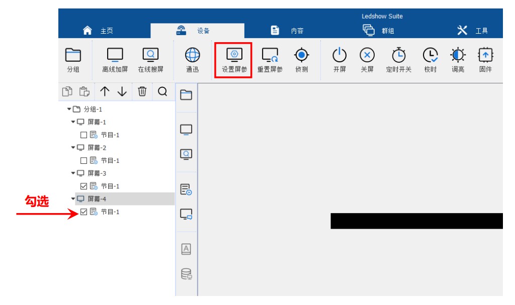

屏参配置
勾选需要设置的控制卡, 点击菜单栏的“设备”— >“设置屏参”— >输入密码“888,”进入“屏 幕设置”界面。
勾选
在“屏幕设置”界面。设置完宽度和高度后, 点击“设置”和“保存”即可。

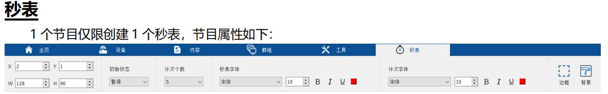

秒表
1 个节目仅限创建 1 个秒表,节目属性如下:
选择添加“秒表”后,可以设置以下参数:
. 起点 X:添加区域左上角顶点相对于 LED 显示屏左边界的位置,以像素为单位。
. 起点 Y:添加区域左上角顶点相对于 LED 显示屏上边界的位置,以像素为单位。
. 宽度 W:添加区域的宽度,以像素为单位。
. 高度 H:添加区域的高度,以像素为单位。
. 计次字体: 可以在“计次个数”下拉列表中选择计次的个数,计次个数为屏幕显示的最多的计次数。 最多显示 5 个。在“初始状态”下选择“运行”,设置完成后, 点击“发送节目”即开始计时。
注意:“初始状态”下选择“暂停”,点击“发送节目”后静止不计时,需“初始状态”下选择“运行” 才开始计时。
. 秒表字体:可设置秒表的字体、字号、粗体、斜体、下划线和字体颜色。

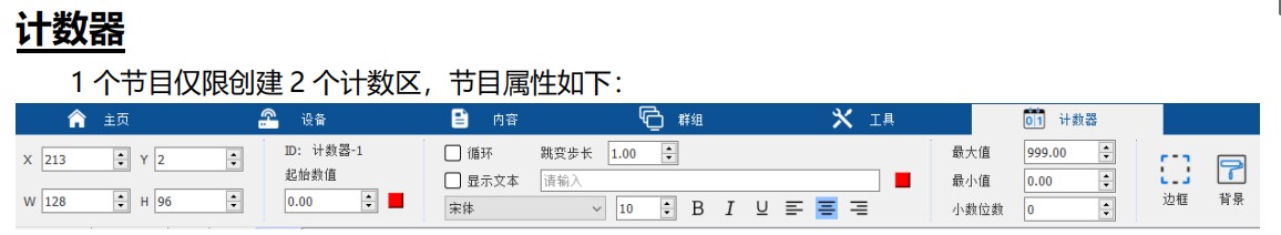

计数器
1 个节目仅限创建 2 个计数区,节目属性如下:
选择添加“计数器”后, 可以设置以下参数:

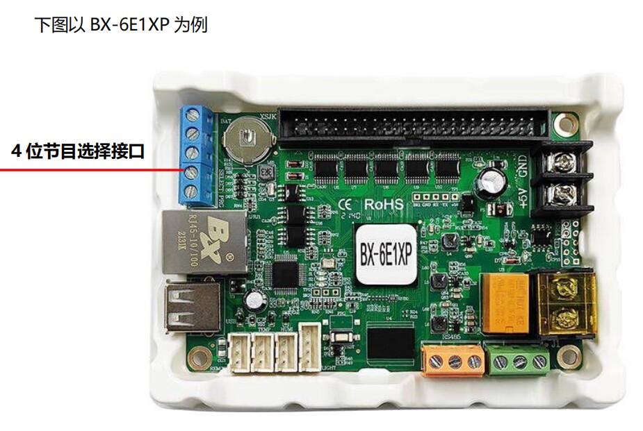

IO 配置
控制卡上板载2-4位节目选择接口,支持外部管脚选节目的功能。通过用外部信号选节目,达到不 同信号显示不同节目的应用场景。(目前软件仅支持6K和6E系列使用此功能)

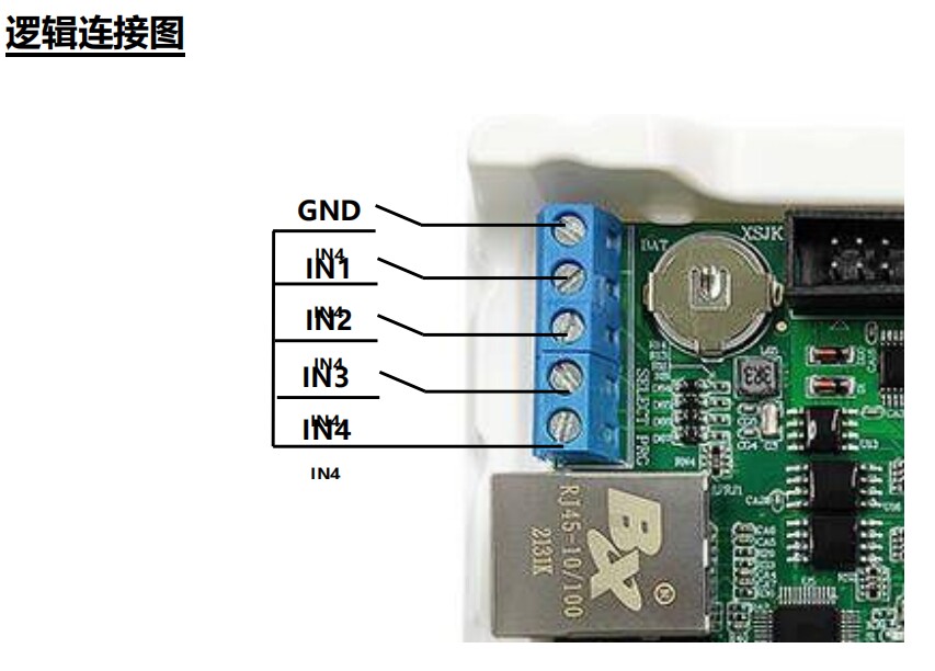

管脚接口介绍
下图以 BX-6E1XP 为例

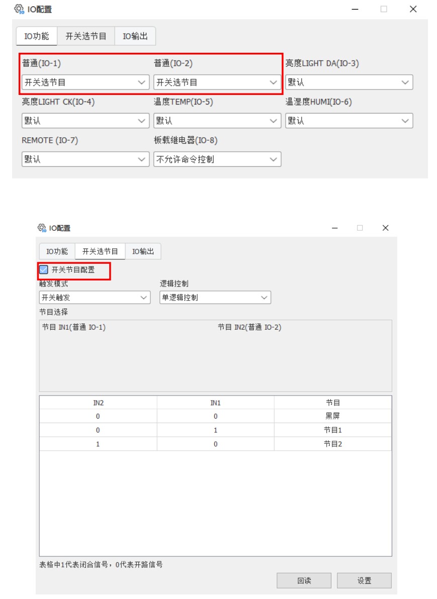

IO 功能

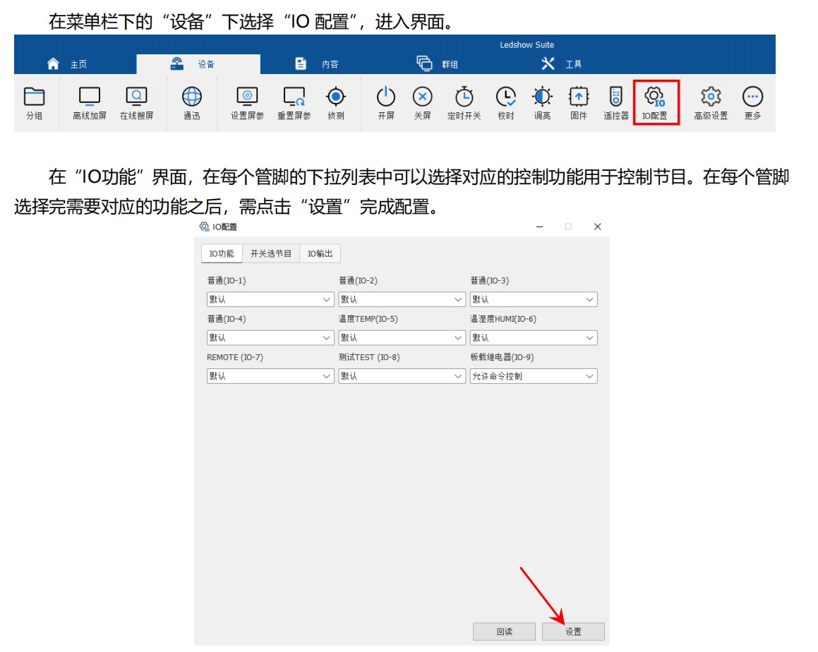

在菜单栏下的“设备”下选择“IO 配置”, 进入界面。
在“IO功能”界面,在每个管脚的下拉列表中可以选择对应的控制功能用于控制节目。在每个管脚 选择完需要对应的功能之后,需点击“设置”完成配置。
1.    普通(IO-1)-普通(IO-4): 默认为节目选择开关,还可以用于IO输出、计时-开始/暂停、计时- 复位、秒表-开始/暂停、秒表-复位、秒表-计次、计数1-增加、计数1-减少、计数1-复位、计数2- 增加、计数2-减少、计数2-复位。

开关选节目

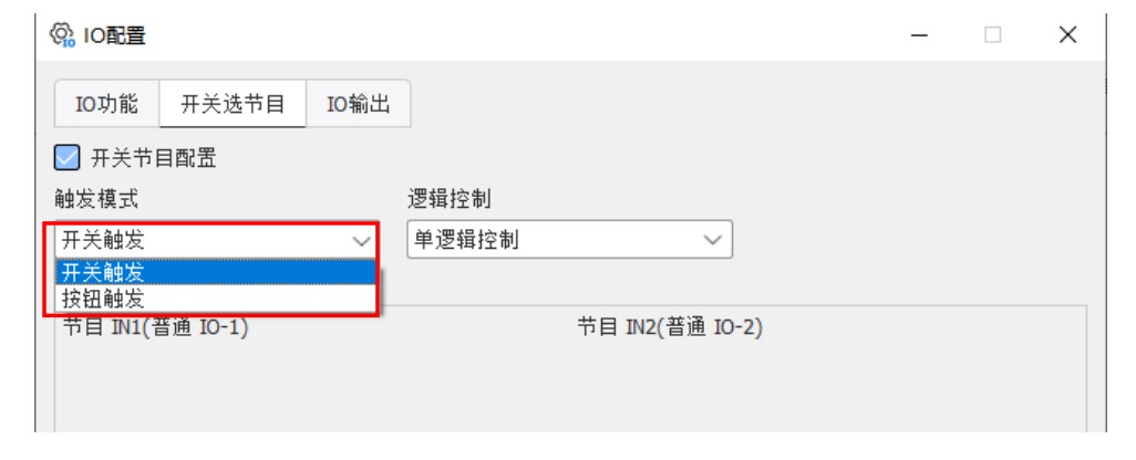

如: 在“ IO 功能”界面选择用“普通 IO-1”和“普通 IO-2”用于“开关选节目”功能, 然后点击 “开关选节目”界面,勾选“开关节目配置”,如下图所示。
1.    选择触发模式

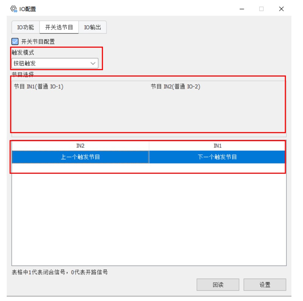

开关节目配置触发模式分为:开关触发和按钮触发。
默认为开关触发 ,较常用,切换节目比较灵活。
按钮模式通常用于类似公交报站的项目, 节目一个一个顺序播放。
当选择“按钮触发”模式时, 需要在“IO 功能”界面将“普通 IO-1”和“普通 IO-2”配置成“开 关选节目”,这样在“开关选节目”界面中,“节目选择”框中则会显示【节目选择 IN1(普通 IO-1)】/  【节目选择 IN2(普通 IO-2)】。通过“普通 IO-1”和“普通 IO-2”实现节目的触发。如下图所示:
2.   逻辑控制

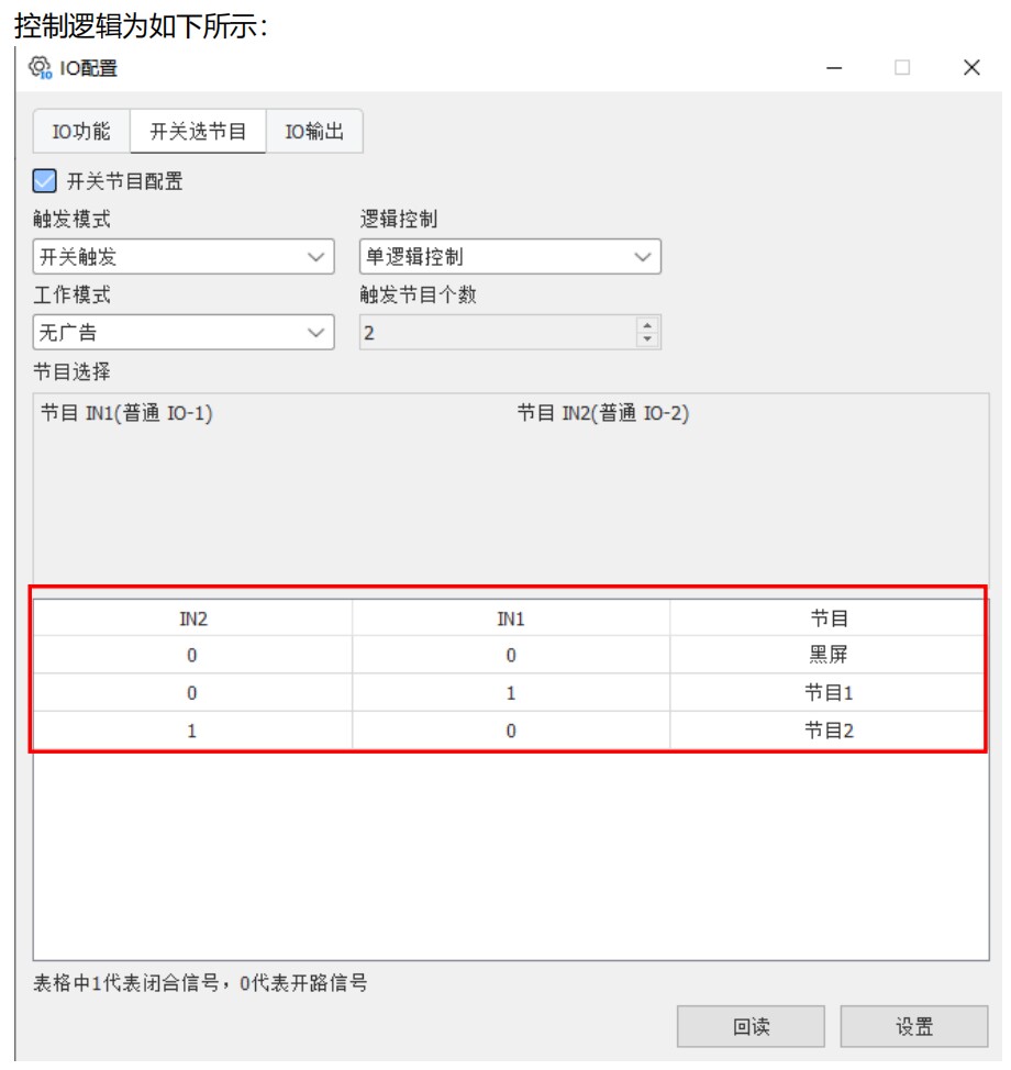

当“触发模式”选择为“开关触发”时, 逻辑控制可选“单逻辑控制”或“组合逻辑控制”。 . 单逻辑控制
默认为单逻辑控制, 当节目较少时通常使用单逻辑控制, 通常默认用普通 IO-1”和“普通 IO-2”, 点击“设置”完成配置, 这样即可实现开关选节目的功能。
控制逻辑为如下所示:

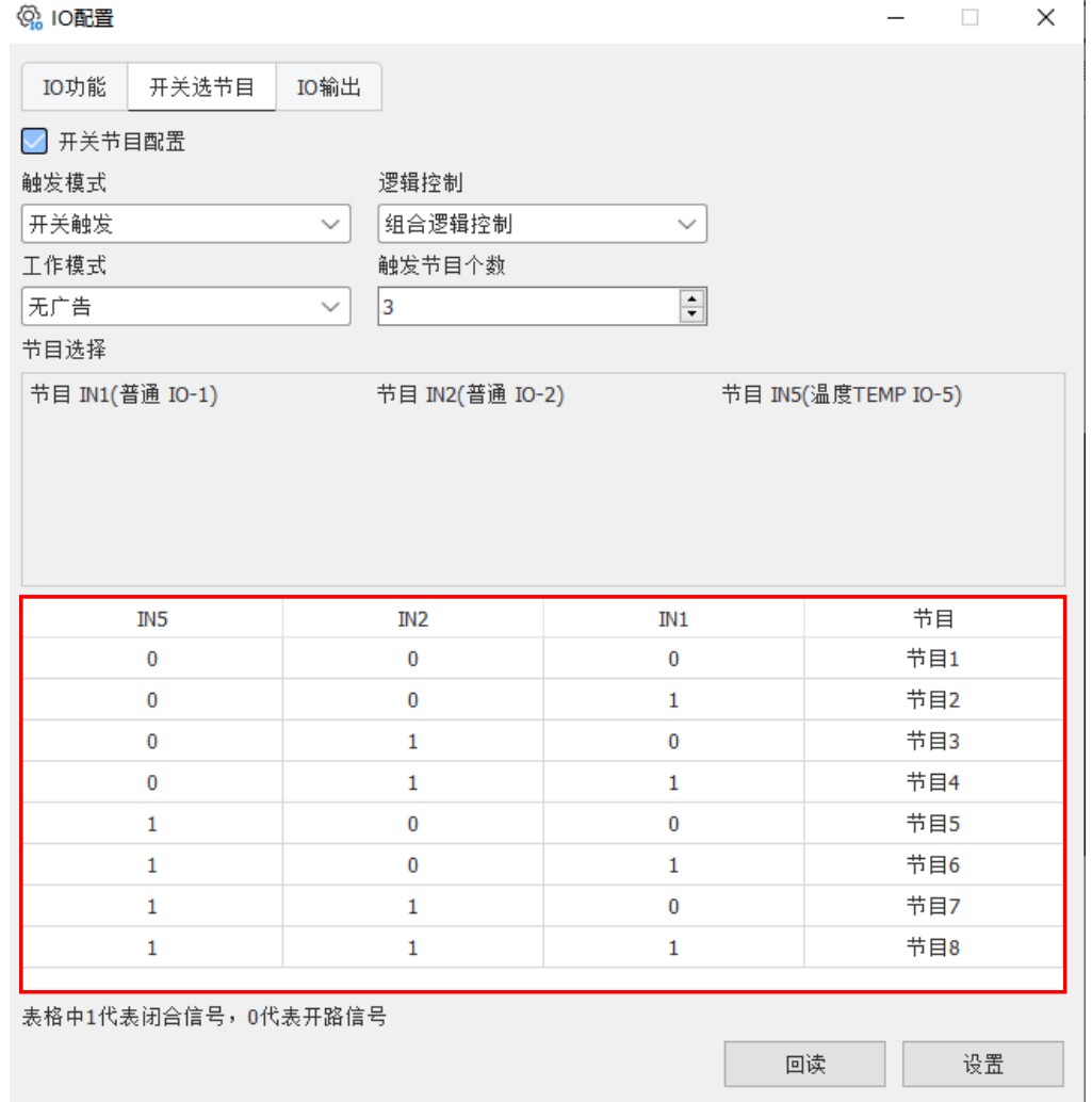

. 组合逻辑
当节目较多时通常使用组合逻辑。勾选“普通 IO-1”和“普通 IO-2”之外, 还可以将更多的管脚 用于控制节目开关, 点击“设置”完成配置, 这样即可实现开关选节目的功能。
如:使用 TEMP IO-5 管脚和 IN1 和 IN2 ,控制逻辑为如下所示:

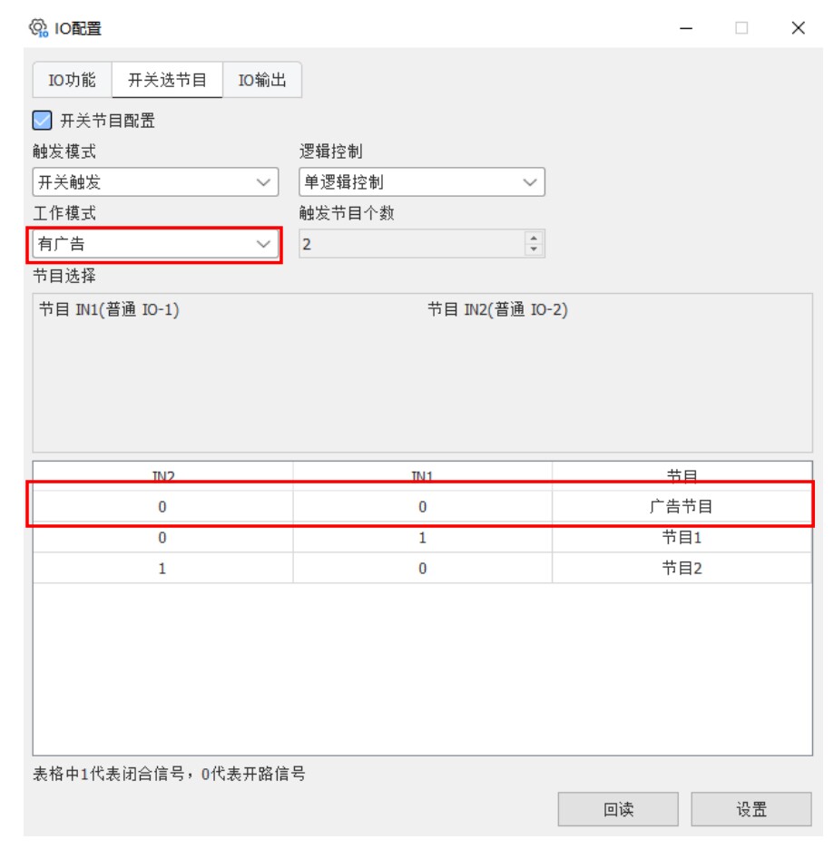

. 有广告+单逻辑控制
选择“有广告”工作模式,在不短接 IO 管脚时,播放广告节目(除了触发节目以外的节目都可认 为是广告节目),当管脚短接时, 才会显示对应的触发节目。

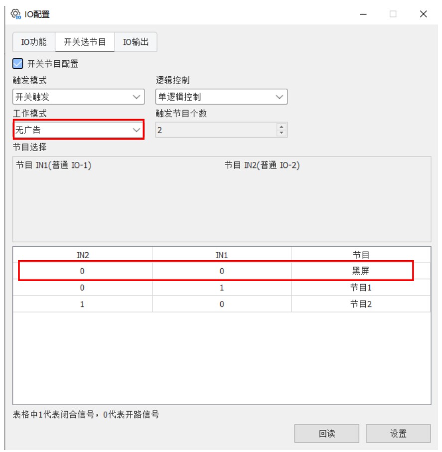

. 无广告+单逻辑控制
默认为无广告, 选择“无广告”工作模式,在不短接 IO 管脚时 ,显示为黑屏,当管脚短接时,才 会触发对应的节目。

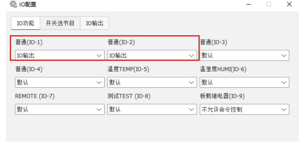

通过 IO 输出功能可以直接连接继电器,实现继电器开关控制功能。 在“ IO 功能”界面选择用“普 通 IO-1”和“普通 IO-2”用于“IO 输出”功能, 然后点击“IO 输出”界面,点击打开继电器开关,
如下图所示。
注意: REMOTE接口和测试TEST接口没有IO输出功能。
