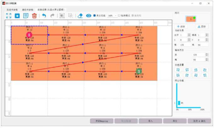

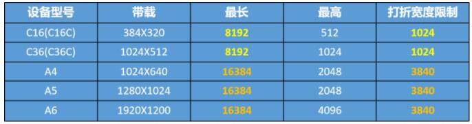

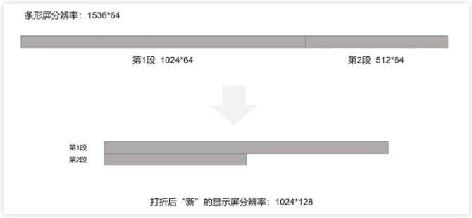

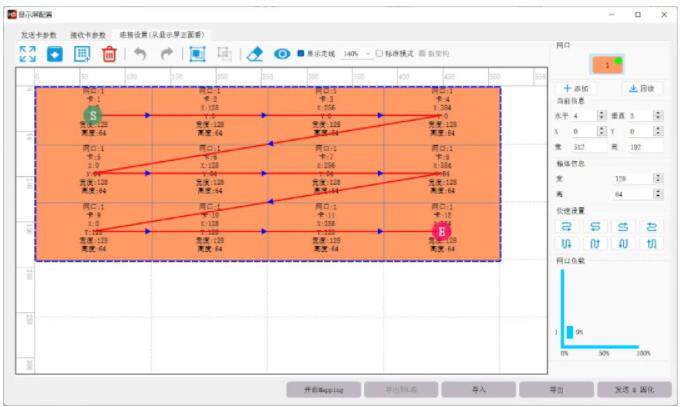

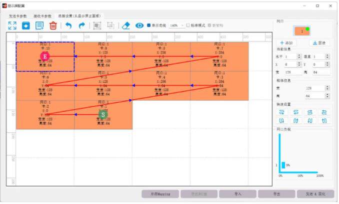

在视觉为先的当下,人们对影像呈现需求大幅提升。超长门头条形屏,其独特的长条外形在门头屏应用中尤为耀眼,看起来也很赏心悦目,广告宣传的效果也得到了提升。那么超长条形屏是如何实现控制的,下面我们来介绍灰度科技的超长条形屏控制方案。 超长条形屏总点数不是很大,但宽度很长,一般中小屏控制系统无法满足宽度带载需求,大型控制系统成本又很高。怎样才能以最低的成本解决超长条形屏的带载,这就需要用到异步打折控制方案。 超长条形屏打折控制方案 打折原理 把超长条形屏分成多个小条形屏,然后叠加形成一个“新”的显示屏,“新”显示屏的宽度变短,宽度变短意味着控制系统有更多的选型方案。如下图所示: 控制系统(异步)选型说明 以上图为例: 1. 打折前条形屏分辨率为1536*64,即总点数为9.8万,在C16C异步控制卡最宽控制范围之内,但C16C常规带载宽度为1024,因此常规带载C16C无法满足; 2. 按宽度为512像素进行分段,条形屏需要分成3段(1536÷512=3,即打3折,若除不尽,则向上取整),重新组合成“新”的显示屏后,分辨率为512*192,无论宽度还是高度,显然C16C均能满足需求; 注:打折后“新”显示屏的宽度取最长的分段点数,高度取分段高度×打折数。 以下列表为异步控制系统带载参数: 由上表参数显示C16C最大打折宽度限制为1024,那是否可以按1024宽度进行打折呢? 由上图可得出:若按1024宽度进行打折,打折后“新”显示屏的分辨率为1024*128,该分辨率总点数为13万,大于C16C的控制范围。因此如果按1024宽度进行打折C16C将无法带载。 C36/C36C打折注意事项: C36/C36C需按256的倍数进行计算,比如按800点宽打折,则打折后“新”显示屏的分辨率宽度点数需宽按1024计算。 A系列产品打折注意事项: A系列支持的画布分辨率如下: (576, 4096)、(640, 3728)、(768, 3096)、(864, 2736)、 (1056, 2176)、(1280, 1864)、(1472, 1564)、(1760, 1344)、(1920, 1080)、(1920, 1232)、(2176, 1120)、(2432, 992)、(2688, 864)、(2816, 816)、(3072, 782)、(3200, 720)、(3712, 642)、(3840, 600); 如以上画布分辨率所示,若A系列产品按1024点宽打折,则计算打折后显示屏分辨率宽度需按1056进行计算;若按2560点宽打折,则打折后显示屏分辨率宽度按2688进行计算。 连接设置说明 连接方式一:发送卡在长条屏左边。 连接方式二:发送卡在长条屏右边。 注:如果打折宽度不统一(如其中有一段宽度较小),则需把宽度小的那一段放在长条屏的最右边(从屏幕正面看)连接设置如下图所示。 在长条屏的实际应用中,为了能把接收卡功能最大化,常常采用多开连接方式,不仅提升显示效果,而且降低了设备成本。那么接收卡如何实现多开连接的,点击关注,下期为您详细讲解。
