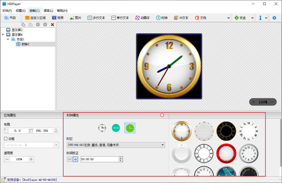

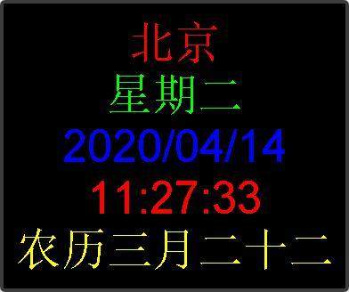

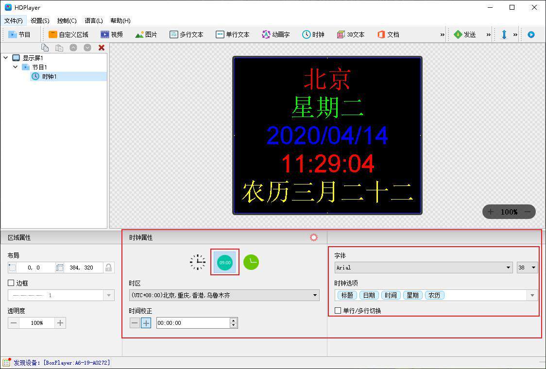

12 图 4-21 数字时钟显示 图 4-22 数字时钟属性

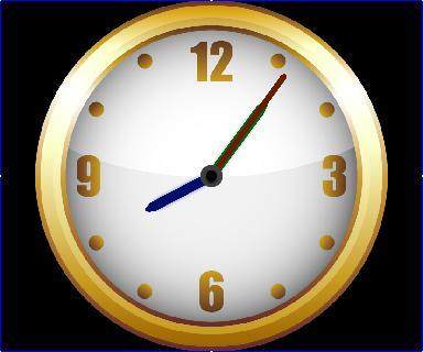

13 图 4-23 图片时钟显示 图 4-24 图片时钟属性

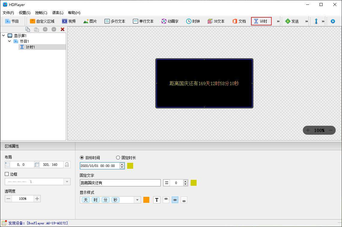

14 10.添加计时 单击工具栏的“计时”图标添加计时,要删除“计时”,单击快捷操作栏的 “删除”按钮即可。
图 4-25 添加计时 软件支持“计时”的重命名、删除、添加、拷贝、移动等操作,用户可以右 键“计时”节点进行选择。 1)计时属性 图 4-26 计时属性
设置计时方式、显示样式、目标时间、间距、字体类型、字体大小以及颜色 等。

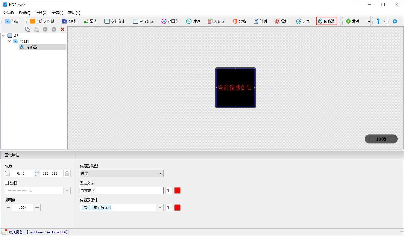

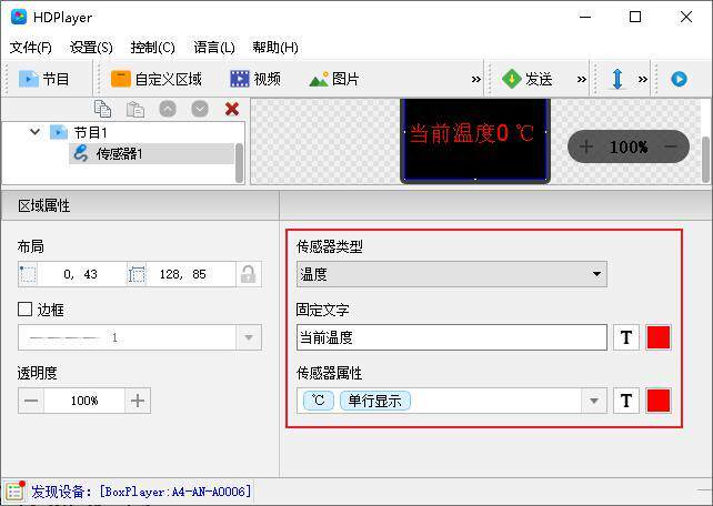

15 11.添加传感器 单击工具栏的“传感器”图标添加温度/湿度/PM2.5/PM10/风力/风向/噪声, 要删除“传感器”,单击快捷操作栏的“删除”按钮即可。 图 4-27
添加传感器 注:控制卡要外接相应的传感器后,LED 屏幕上的温度值才可以显示出来。 1) 传感器属性 图 4-28
传感器属性 可设置字体大小、颜色、温度单位等。

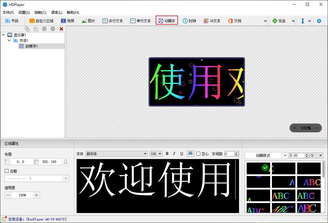

HDPlayer 节目编辑操作说明 深圳市灰度科技有限公司版权所有 16 12.添加动画字 单击工具栏的“动画字”图标添加温度,要删除“动画字”,单击快捷操作 栏的“删除”按钮即可。 图 4-29
添加动画字 1)动画字属性 图 4-30 动画字属性
设置描述文字、选择字体颜色、文本特效、特效速度等。

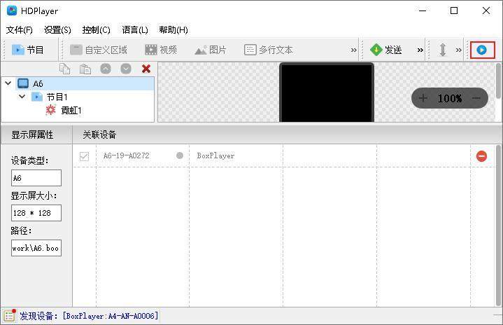

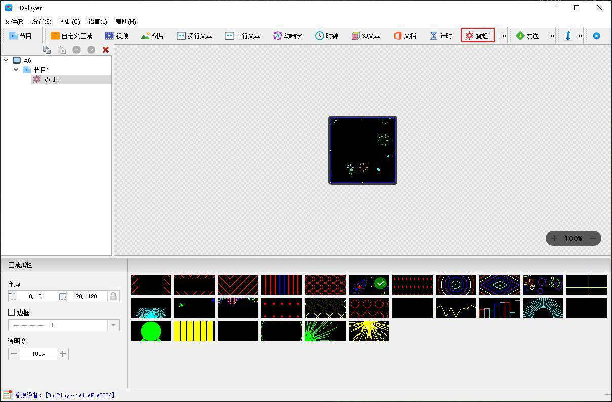

HDPlayer 节目编辑操作说明 深圳市灰度科技有限公司版权所有 17 13.添加霓虹 单击工具栏的“霓虹”图标添加霓虹,要删除“霓虹”,单击快捷操作栏的 “删除”按钮即可。 图 4-31 添加霓虹
14.节目预览与保存 1)节目预览 节目编辑好后,可点击工具栏中的 播放按钮对节目进行预览, 暂停, 停 止。 图 4-32 节目预览
HDPlayer 节目编辑操作说明 深圳市灰度科技有限公司版权所有 18 播放:从选中的显示屏中的第一个节目依次循环播放,此时节目不可编辑; 暂停:显示屏暂停播放,画面静止,节目不可编辑; 停止:显示屏显示播放前所播放的内容,回到编辑状态; 2)节目保存 选中菜单栏中【文件】→【保存】,或直接按快捷键 Ctrl+S,编辑好的节 目默认保存在安装目录下的 work 文件夹中,文件名为“显示屏名.boo”,下次 可选择【文件】→【打开】进行使用。 选中菜单栏中【文件】→【另存为】,编辑好的节目可选择保存位置和设置文件 名,下次可直接打开使用。 15.显示屏文件另存为 选择菜单栏中的【文件】→【另存为】,将当前编辑好的显示屏文件导出到 自定义路径,供下次在不同电脑中使用。 图 4-33

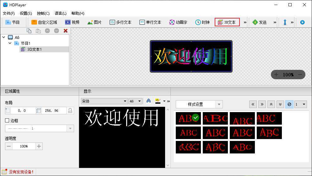

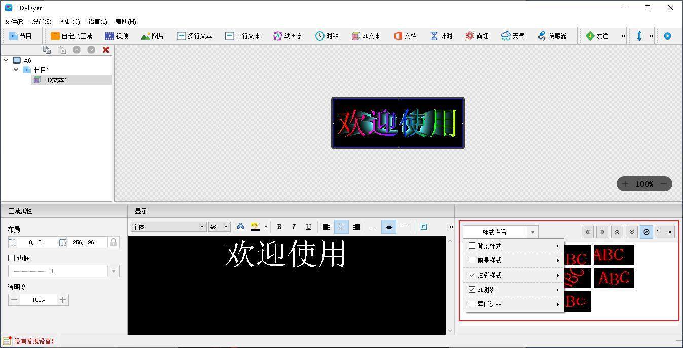

HDPlayer 节目编辑操作说明 深圳市灰度科技有限公司版权所有 19 16.添加 3D 文本 单击工具栏的“3D 文本”图标添加 3D 字幕,要删除“3D 文本”,单击快捷操作 栏的“删除”按钮即可。 图 4-34
添加 3D 文本 1)3D 文本属性 图 4-35 3D 文本属性

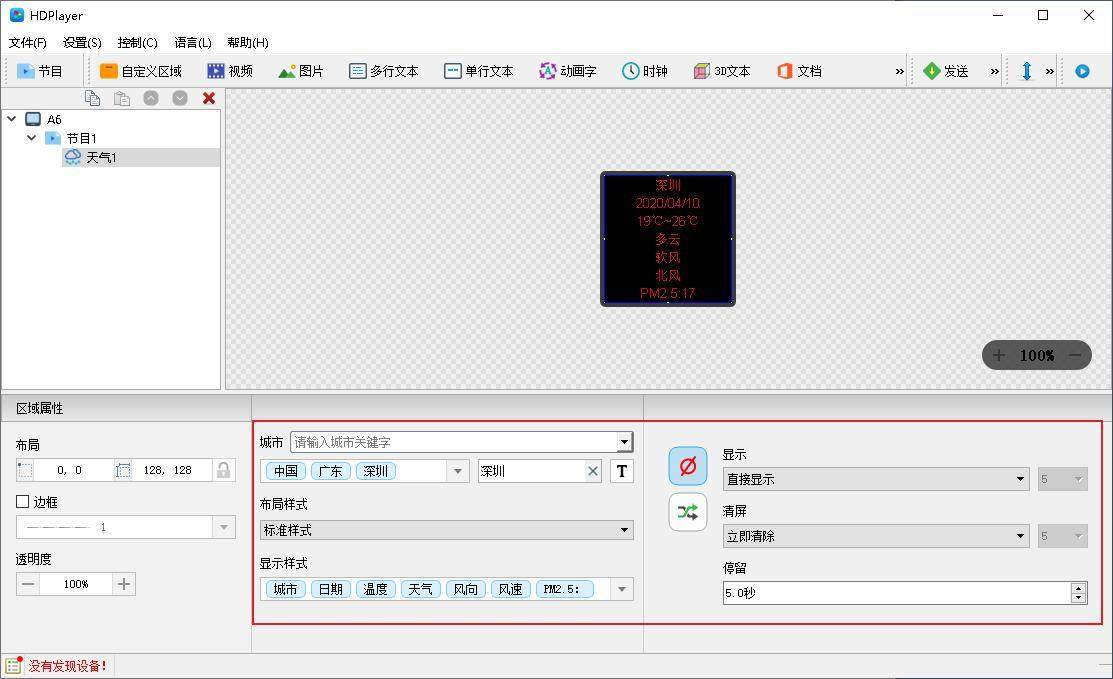

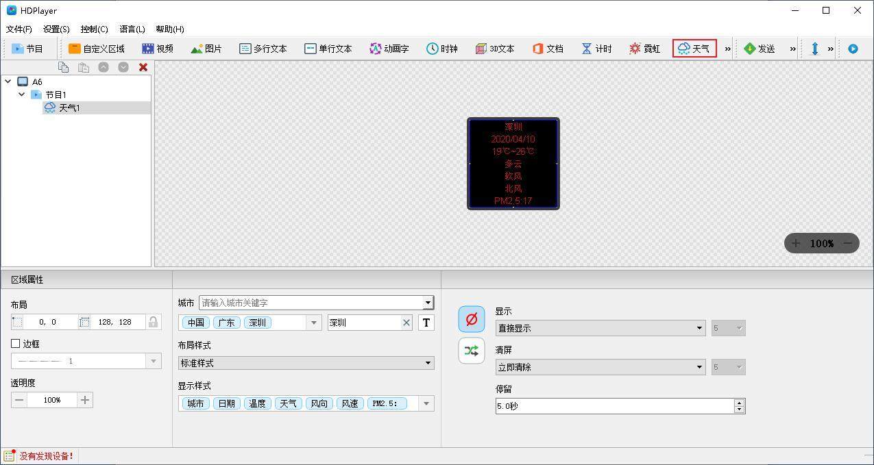

HDPlayer 节目编辑操作说明 深圳市灰度科技有限公司版权所有 20 17.添加天气 单击工具栏的“天气”图标添加天气,要删除“天气”,单击快捷操作栏的 “删除”按钮即可。 图 4-36 添加“天气” 1)
天气属性 要修改城市天气可在天气属性中修改,在天气属性中可设置天气的字体、显 示样式等 图 4-37 天气属性 注:要显示天气信息, 需要给控制卡提供网络。

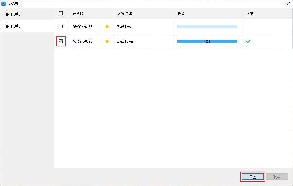

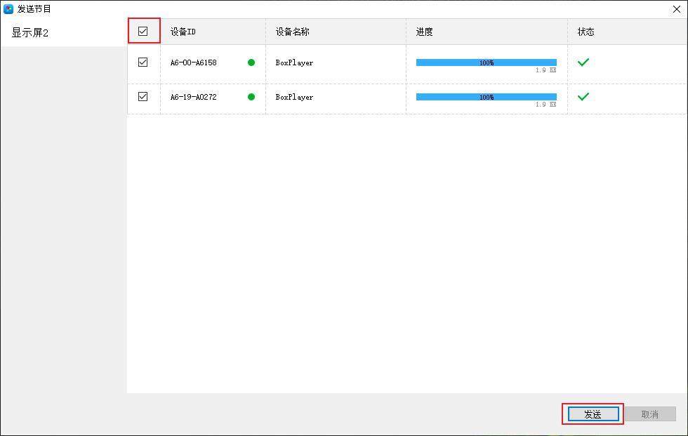

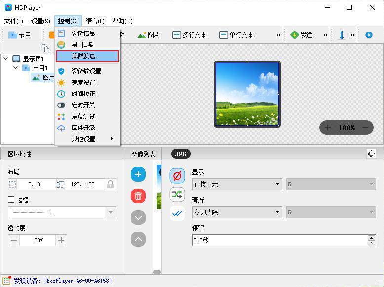

HDPlayer 节目编辑操作说明 深圳市灰度科技有限公司版权所有 21 节目更新 节目编辑完成后就可以发送到显示屏上显示。HD-C35 控制卡支持通过网口 /U 盘/Wi-Fi 等方式进行节目更新,同时还支持通过 U 盘无限扩容节目。 1.集群发送 当前控制卡型号一样,显示屏大小一样,每个显示屏显示的内容都一样,可 以只建一个显示屏,然后点击控制→集群发送,勾选“设备”ID 前面的方框, 然后点击发送按钮。 图 5-1 集群发送
HDPlayer 节目编辑操作说明 深圳市灰度科技有限公司版权所有 22 当前控制卡型号不一样,显示屏大小不一样,每个显示屏显示的内容也不一样, 需要多建几个显示屏,然后点击控制→集群发送,勾选对应的设备,然后分别切 换显示屏,点击发送按钮。 图 5-2 集群发送

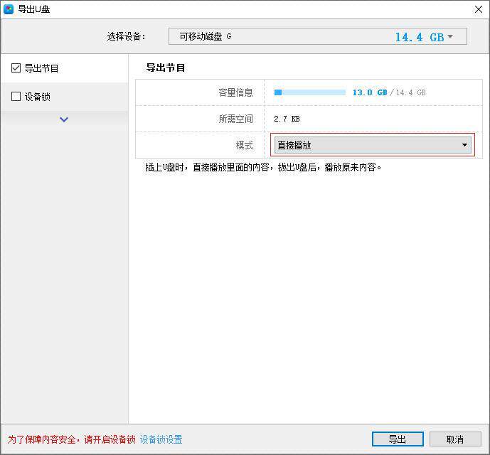

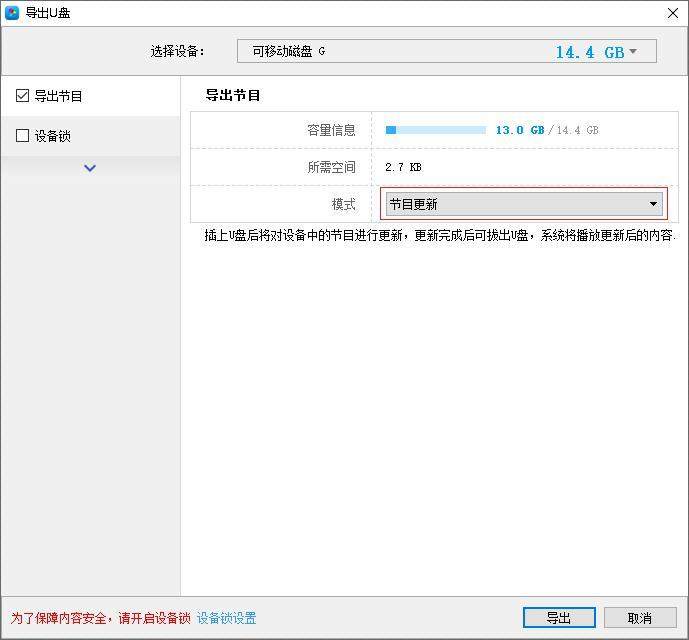

HDPlayer 节目编辑操作说明 深圳市灰度科技有限公司版权所有 23 2.U 盘更新节目 电脑插入 U 盘后,点击【控制】->【导出 U 盘】或者直接点击工具栏的“导 出 U 盘”,选择“节目更新”,即可将节目导出到 U 盘。 将 U 盘插入控制卡,控制卡将 U 盘里的节目拷贝到板载内存里,显示屏 会有相应提示; 拷贝完成后即可将 U 盘拔出,显示屏将马上播放新节目; 再次更新节目时,只需重复以上操作; 支持 5 米以内的 USB 延长线。 图 5-3 U 盘更新节目
HDPlayer 节目编辑操作说明 深圳市灰度科技有限公司版权所有 24 3.U 盘无限扩容节目 当节目导出 U 盘时选择“直接播放”,将 U 盘插入控制卡后,控制卡将马上 播放 U 盘里的内容(无须重启,即插即播)。利用这种方式,用户可根据 U 盘大 小无限扩容节目。 U 盘直接播放同样支持 5 米 USB 延长线。 图 5-4 U 盘无限扩容节目 另,将 U 盘插到控制卡上,网线发送节目会发到 U 盘上。即插的 U 盘有多大, 就可以发多大的节目。
