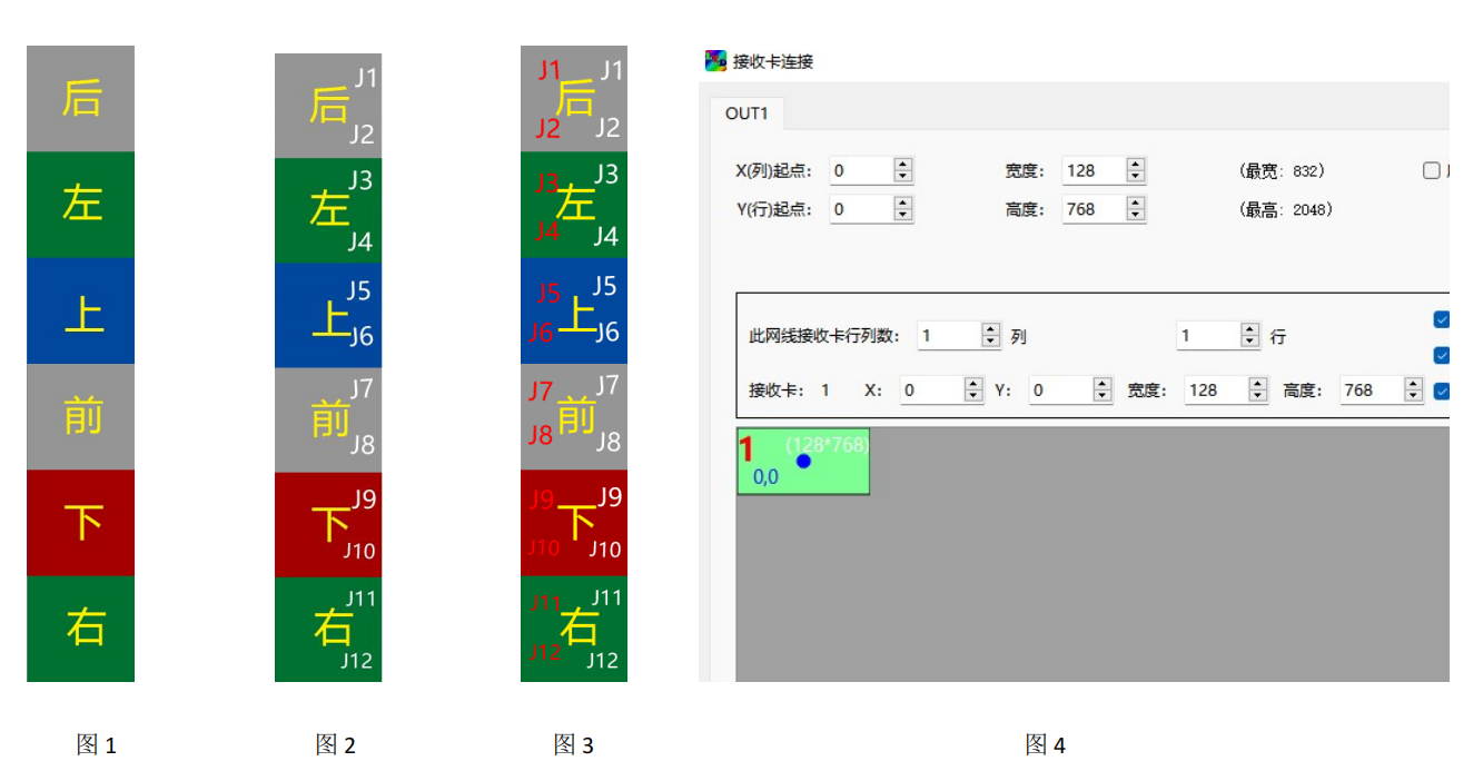

单元板排线连接、接收卡排序按照图 1 最终显示效果接线和设置排序。用接收卡厂家软件调试正常发 送保存固化参数。
图 2 为 12 口接收卡单面两个排线口的接法。图 3 为 12 口接收卡单面 4 个排线口的接法。接线方式顺 序均可自由调整.最终显示效果如图 1 即可。(例如:单面 256x256 点单张板子 64x64 可以单张接收卡打四 折带载单个面。六个面六张卡只需要设置排序从上到下或从下到上即可)
这里以乐谛卡单面 128x128,12 口接收卡为例,接线如图 2,排序设置如图 3。

安装图中顺序设置正常,屏幕就会正常点亮。
