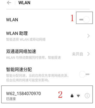

关闭手机移动数据/蓝牙,进入手机设置界面,打开WLAN,连接控制卡Wi-Fi(以设备型号开头的Wi-Fi,如W62,W00,W02…等),出厂密码默认为“88888888”。

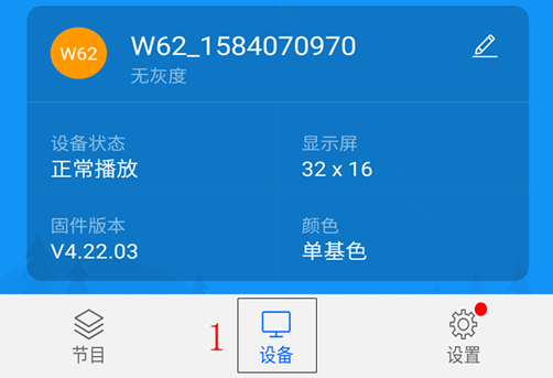

03 检查设备是否在线
如下图,点“设备”,可看到设备信息,表示设备在线。

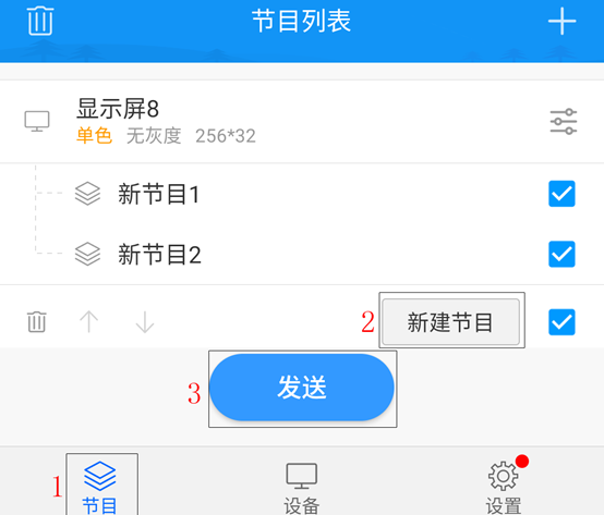

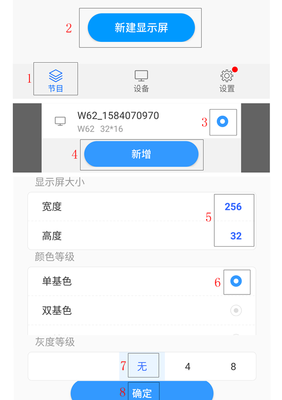

04 新建“显示屏”(节目)
在软件左下角,点“节目”→“新建显示屏”→选中设备→“新增”→屏幕宽高→选择颜色→选择灰度→“确定”。

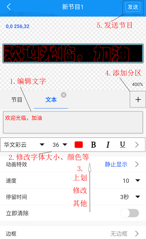

05 节目编辑与发送
节目发送之后,若屏幕显示正常,可忽略下一步“硬件设置”。

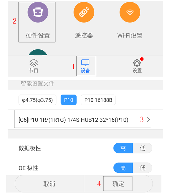

06 硬件设置
注意:若屏幕已经正常显示文字,请一定跳过这一步。
在软件正下方,点“设备”→“硬件设置”,密码888→选择扫描文件→“确定”。

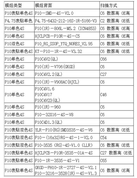

第三步,若不知选择哪一个扫描文件,请查找下边的“模组扫描(配置)文件速查表”。
   注:
1)若选择扫描文件后,出现红底黑字,数据极性反过来设置,即原是“高”,则改“低”;原是“低”,则改“高”。
2)若选择扫描文件后,文字底下出现闪点或虚亮,OE极性反过来设置,即原是“高”,则改“低”;原是“低”,则改“高”。
3)若以上扫描文件都对不上,请智能设置。
       常见咨询   Q1: 如何添加多个节目?
退出节目编辑,返回节目列表,新增多个节目,把节目都编辑好之后,再统一发送。

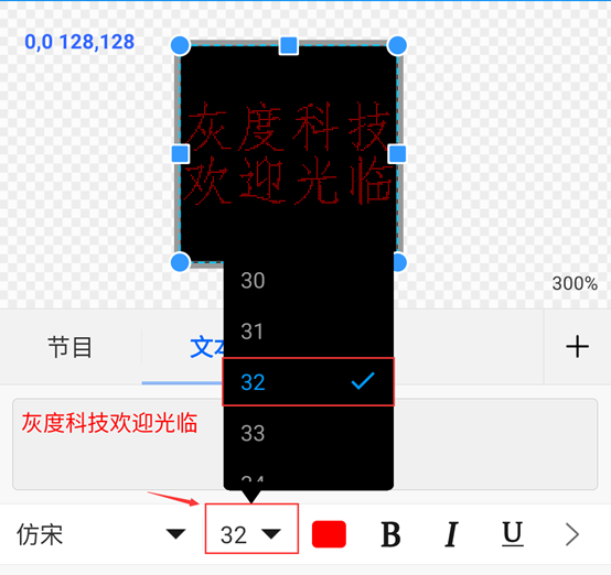

默认文字跟随文本区域自动变大/变小,只需修改成固定字体大小,即可多行显示。

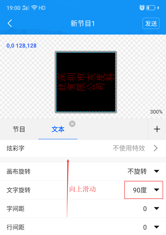

Q4: 如何设置文本旋转?
软件下半部分向上滑动,找到“文字旋转”设置项,选择文字旋转角度。
Q5: 如何分区显示?

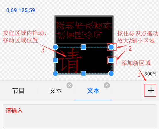

点“+”,添加一个文本区域,然后在模拟显示区,按住蓝色标识点“”“”左右上下拖动,放大或缩小该区域。按住区域内拖动,可以移动区域位置。

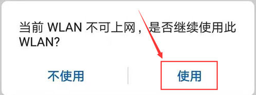

Q6: Wi-Fi连接上了,但是设备没在线,怎么办?
  • 关闭移动数据/蓝牙/VPN等;
  • 当连接Wi-Fi后,如果手机提示:当前WLAN不可上网,是否继续使用此WLAN?,选择“使用”。
