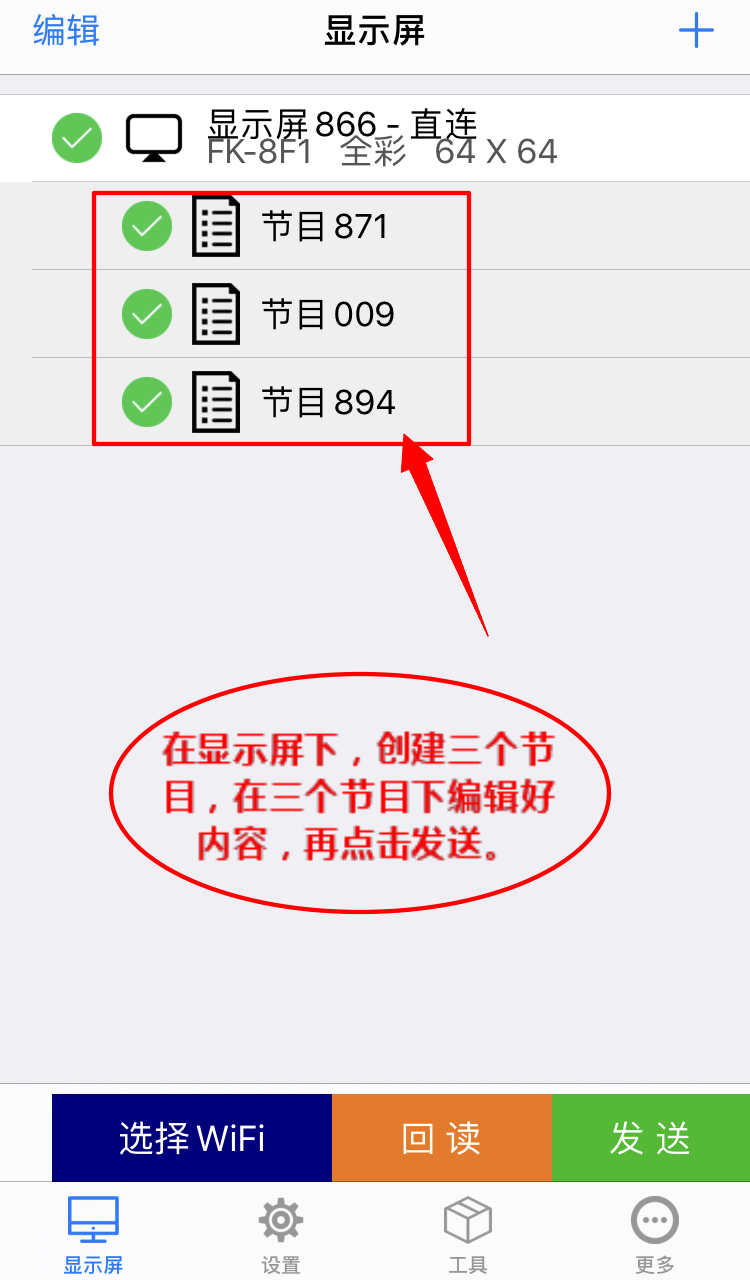

①.在显示屏界面下,创建多个节目,在节目下编辑好内容,再点击发送,如(图1)。
(图1)

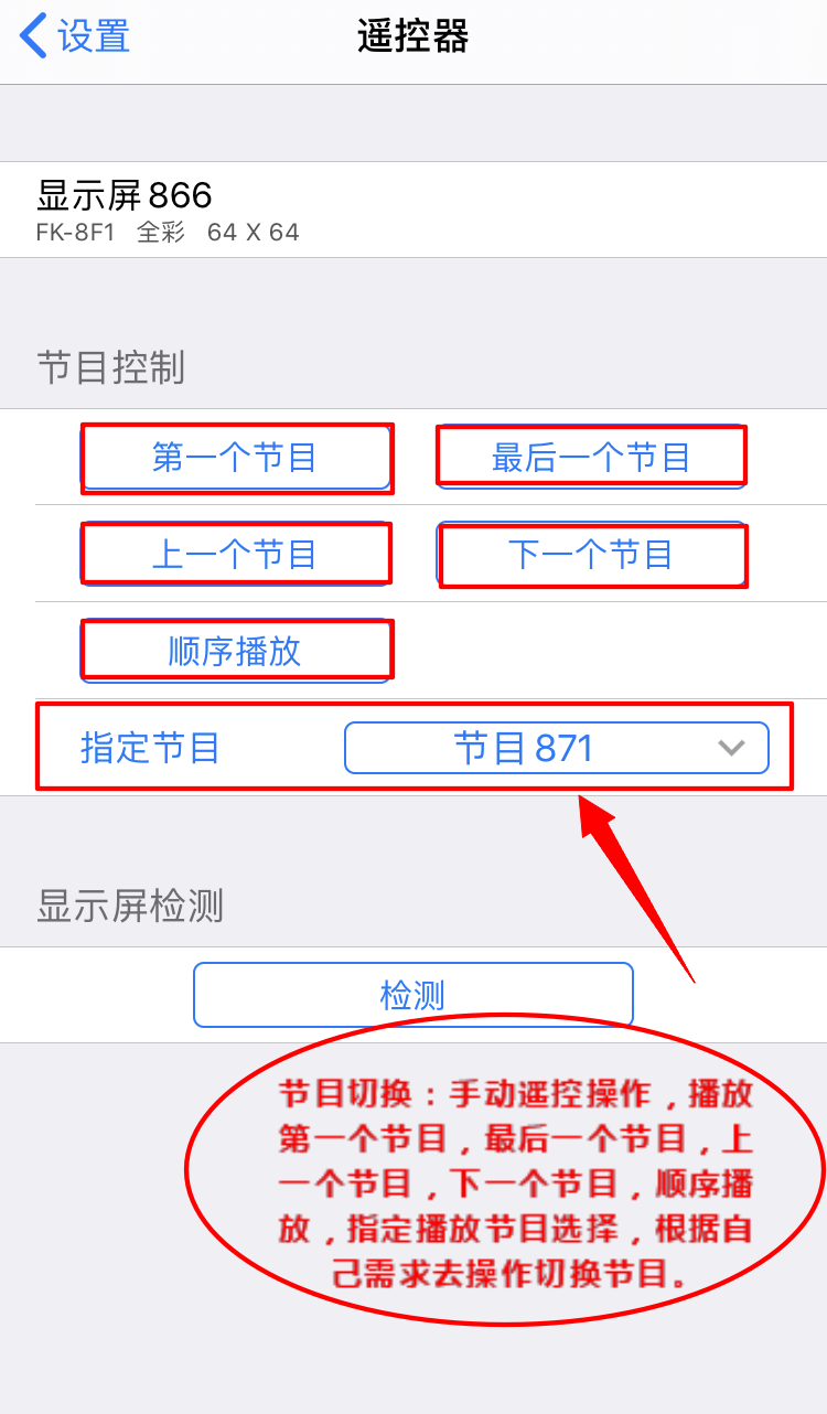

③.进入遥控器界面,可以手动遥控操作您所需要播放的节目,可以切换自如,方便使用,如(图3)。
(图3)

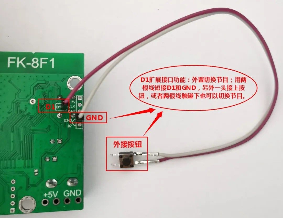

方法二:
硬件外接控制:在飞控第八代控制卡上,扩展接口添加外置按钮,按钮按一下切换一下节目,依次顺序切换节目。
步骤:
(1).首先进行外置接口短接

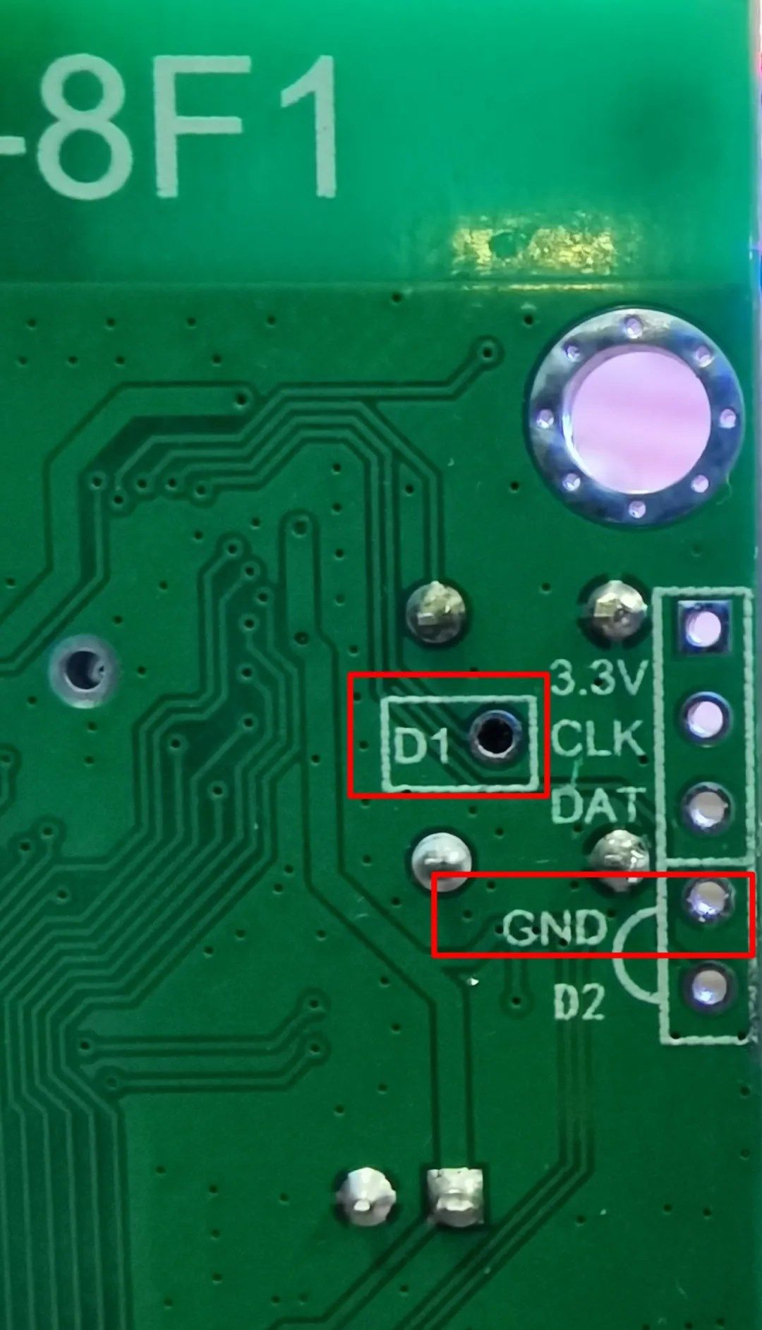

①.在飞控第八代控制卡上找到扩展接口D1和GND这两个孔,如(图1-1)。
(图1-1)
②.用两根线分别连接D1和GND这两个孔,然后在线的另一头接上按钮,或者两根线直接触碰下也可以切换节目。(图1-2)
(图1-2)

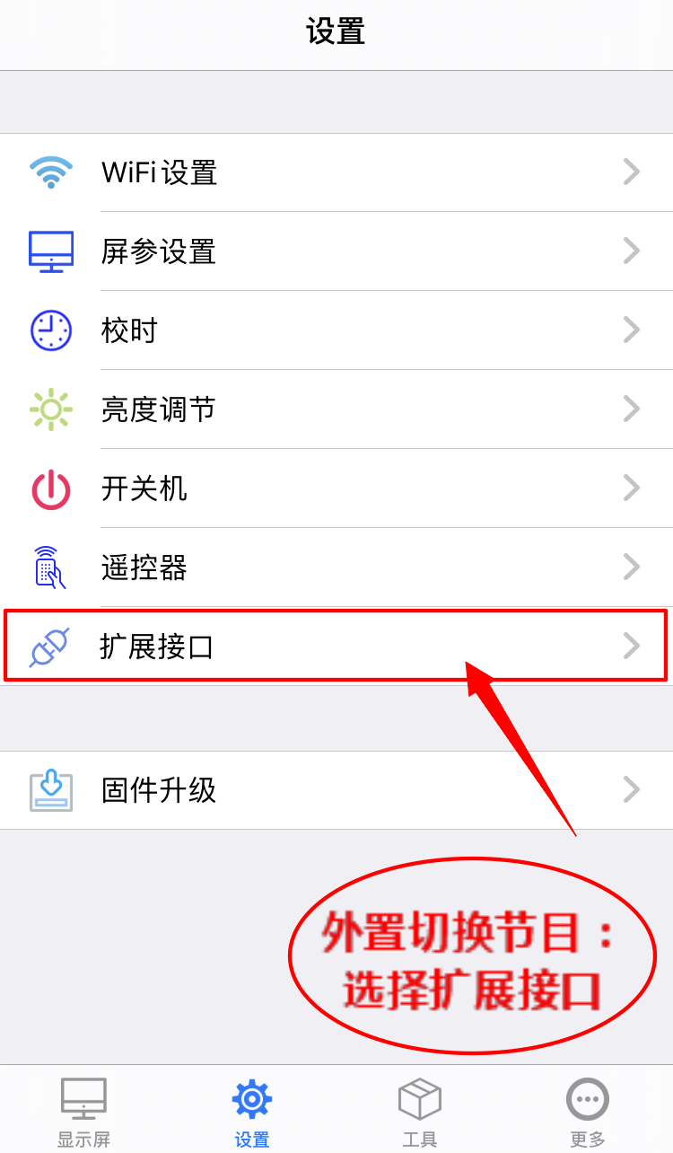

(2).进入设置界面,选择扩展接口,如(图2)。
(图2)

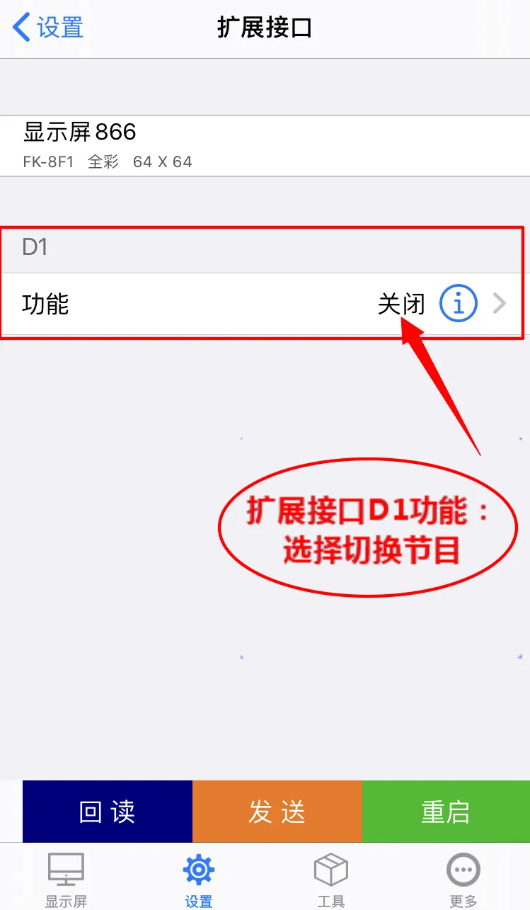

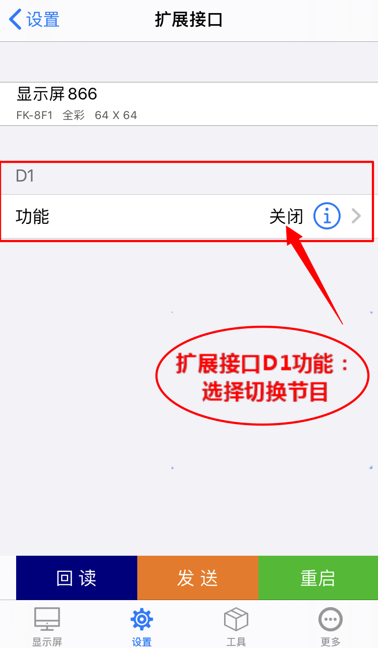

(3).点击D1功能:选择切换节目,如(图3-1)(图3-2)。
(图3-1)
(图3-2)
(4).选择切换节目后,点击发送,再重启;此时外置接口按钮切换节目设置成功。若要关闭此功能,选择关闭,发送,再重启即可,如(图4)。
