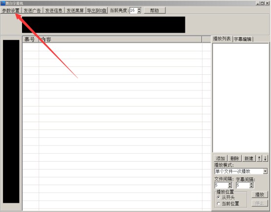

    2. 软件打开

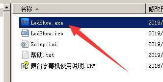

    软件拷贝到电脑,解压文件,注意。请不要直接在压缩包里面运行。要解压文件。否则参数没法保存
    然后打开软件 双击软件
    第一次打开。桌面会自动生成快捷方式。下次直接在桌面打开即可

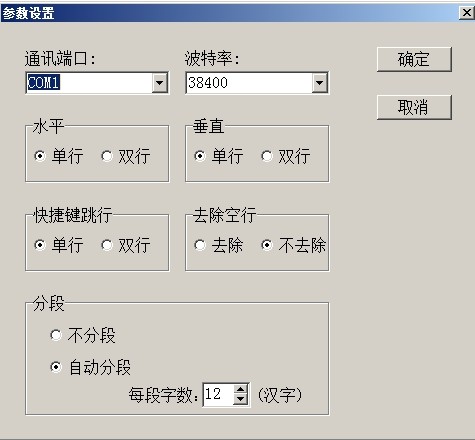

    3第一次打开软件操作
    第一次要首先设置参数设置。有的还可能弹出请选择端口的错误提示
    首选选择您的通讯端口。如果你不知道是那个。可以都试一下。。然后看下您的字幕机是单排的还是双排的。直接选择一下对应的。其他一般不需要操作。直接点确定即可。

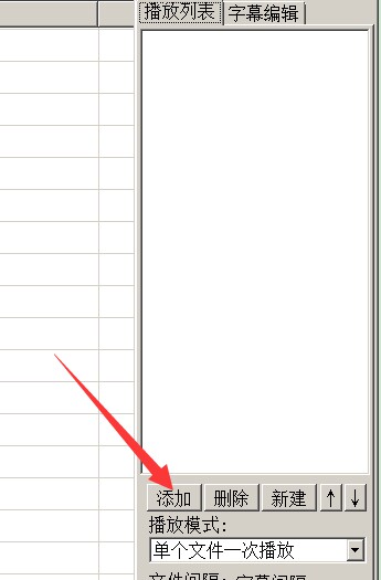

    点这里可以添加剧本。剧本格式为文本文件。TXT格式。

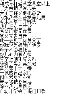

    格式如下。每句一行

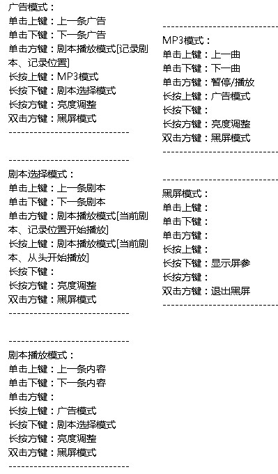

    四、遥控笔操作说明:
    字幕机共分为五个模式,
    l 1播放广告的时候我们称为广告模式
    l 2选择剧本的时候我们称为剧本选择模式
    l 3正常播放戏词歌词的时候我们称为剧本播放模式
    l 4播放MP3的时候我们称为MP3模式【无模块会显示无MP3模块按任意键返回】
    l 5如果需要中场休息黑屏的时候我们称为黑屏模式
    遥控笔有三个可操作按键
    l 1上键 带有向上箭头
    l 2下键 带有向下箭头
    l 3方框键【也称超链接键或者多功能键】标有方框标志
    遥控笔操作方式有三种
    l 1单击 只短按一下
    l 2双击 快速连续按动两下
    l 3长按三秒以上
    l 广告模式:
    单击上键:播放上一条广告【十条可循环选择】
    单击下键:播放下一条广告【十条可循环选择】
    单击方健:进入剧本播放模式【播放记录剧本的记录位置就是接着原来播放的戏词播放】
    长按上键:MP3播放模式
    长按下键:进入剧本选择模式
    *长按方健:亮度调整【循环16级亮度】
    *双击方健:黑屏模式
    l 剧本选择模式:
    单击上键:上一个剧本
    单击下键:下一个剧本
    单击方健:剧本播放模式【当前剧本的上次记录位置开始播放】
    长按上键:剧本播放模式【当前剧本从头开始播放】
    长按下键:广告播放模式
    *长按方健:亮度调整【循环16级亮度】
    *双击方健:黑屏模式
    剧本播放模式:
    单击上键:上一条 字数超出自动滚动
    单击下键:下一条 字数操作自动滚动
    单击方健:无               【避免误操作】
    长按上键:广告模式
    长按下键:进入剧本选择模式
    *长按方健:亮度调整【循环16级亮度】
    *双击方健:黑屏模式
    l 剧本播放模式:
    单击上键:上一条 字数超出自动滚动
    单击下键:下一条 字数超出自动滚动
    单击方健:无               【避免误操作】
    长按上键:广告模式
    长按下键:进入剧本选择模式
    *长按方健:亮度调整【循环16级亮度】
    *双击方健:黑屏模式
    l MP3模式:
    单击上键:上一曲
    单击下键:下一曲
    单击方健:暂停/播放
    长按上键:广告模式
    长按下键:进入剧本选择模式
    *长按方健:亮度调整【循环16级亮度】
    *双击方健:黑屏模式
    l 黑屏模式:
    单击上键:
    单击下键:
    单击方健:
    长按上键:
    长按下键:显示屏参
    *长按方健:
    *双击方健:退出黑屏返回之前状态

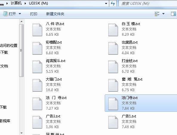

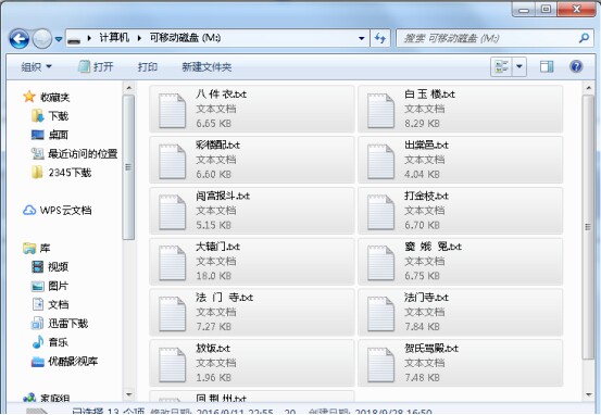

    第二种导出剧本文件的方法【不用软件的情况下】

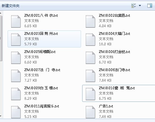

    l 1把剧本文件或者广告文件拷贝到U盘里面【根目录就是不要拷贝到文件夹】,U盘可以有其他文件,如下图
    l 2:右键单击剧本--选择重命名,修改文件名 : ZMJB001加上原来的剧本名字。如下图
    解释:ZMJB意思就是字幕剧本的意思。这四个字母作为一个识别。没有这四个字母开头的文件字幕机不会读取,防止误读其他文件。这四个字母需要大小和后面的序号之间无需空格。后面紧跟的三位数字001是序号。注意下。一定要是三位数字才可以 ,例如第一个001 第二个002 第三个003 。序号从001-100一共100个
    如果需要替换某一个剧本。可以单独把剧本文件放到U盘。比如。我如果想替换第28个剧本。我把替换的剧本文件拷贝到U盘。并命名为【ZMJB028剧本名字】,U盘插卡上上传成功后。就可以替换第28个剧本。广告同理。
    l 广告修改为ZMGG加序号 序号从01-10一共10个
    l 全部改完后,把U盘插字幕机的USB口,屏上会显示  USB 然后在读取完成后会显示 OK ,就可以拔掉了。读取时无法进行遥控操作

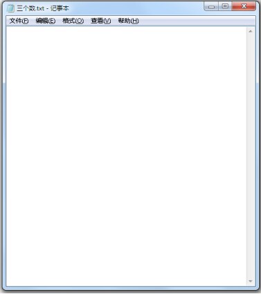

    l 剧本需要提前编辑好。格式为文本文档【TXT格式】

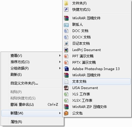

    l 建立文本文档很简单。在电脑的任意一个地方。比如桌面。或者某一个文件夹里面。点鼠标的右键---新建---文本文档,
    l
    l 然后把文本文档改成戏的名称,
    l 双击此文本文档打开

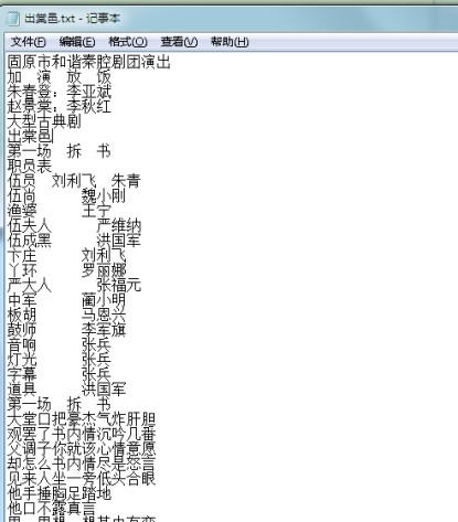

    l 输入剧本戏词。格式如下:每句一行后面不要有多余的空格,回车可以换行,如需要两句之间屏幕黑屏。可以加空行,如果不需要两句之间不要有空行。如果一句话超出字幕机的单屏字数,超出部分会自动在屏幕滚动显示。

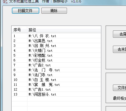

    因为同时命名几十个文本的文件名。有的剧本复制过来还有空格。特别做了一款小程序。可以去掉空格。空行。并批量命名
    使用方法如下
    如上图小程序请复制到电脑。程序为绿色版不需要安装直接双击即可运行。
    l 双击打开软件,
    l 打开软件后在左上角点扫描文件。选择文件夹。最好是提前吧所有需要上传的剧本拷贝到U盘里面。然后点扫描文件选择需要扫描的文件夹或者U盘。选择后扫描结果会以列表方式显示到软件的左边窗口。

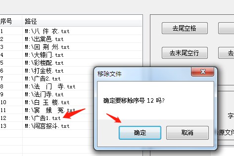

    l 如果文件夹或者U盘里面有不需要上传的文件,可以用鼠标右键单击不需要修改的。比如。这次我不需要修改广告。右键单击广告1和广告2去掉这两个文件。
    移除不需要修改的文件。
    l 如上图可以根据需要选择批量处理按钮。然后根据需要看看是不是需要这些功能。注意这些功能是批量处理功能。针对所有选中文件处理。

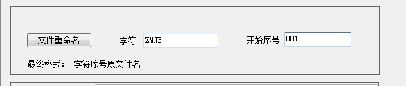

    l 这里比较重点。如果是剧本文件。命名是字幕剧本的首部分拼音【ZMJB】,注意。剧本的序号不能是1应该是001!
    这一点千万注意

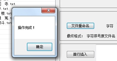

    然后点文件重命名
    修改完成后。如下所示
    l 如果要是修改广告。需要输入
    字幕广告的首部拼音【ZMGG】+序号【01】注意广告要输入01不能是1!
