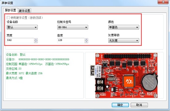

二、 屏参设置
密码168,设置显示屏的宽度和高度,颜色、无灰度。宽度和高度都是计算显示屏的像素点。
常用的板子:P10         宽度32  高度16     接口HUB12
            P3.75\P4.75  宽度64  高度32     接口HUB08
举例子说明:一个显示屏,P10单色,宽度10张板子,高度6张板子。
屏参设置如下图所示

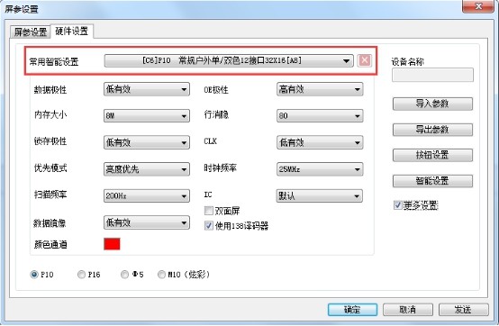

三、 硬件设置
常用智能设置默认常规P10,根据不同的模组选择不同的选项(配置文件)。如果显示屏显示字是黑色,底色全亮,改数据极性;如果显示屏显示字模糊或亮度低或多余的亮线,改OE极性,设置完成后点确定。

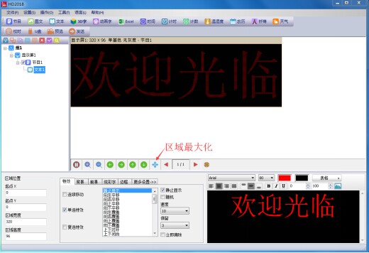

四、 节目编辑
1、添加文本区域,点区域最大化图标,在软件右下方黑色编辑区编辑显示内容,选择特效,默认特效是静止显示,如需显示内容滚动,连续移动打勾。

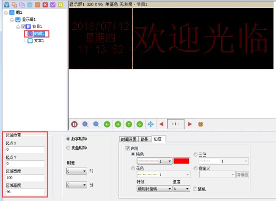

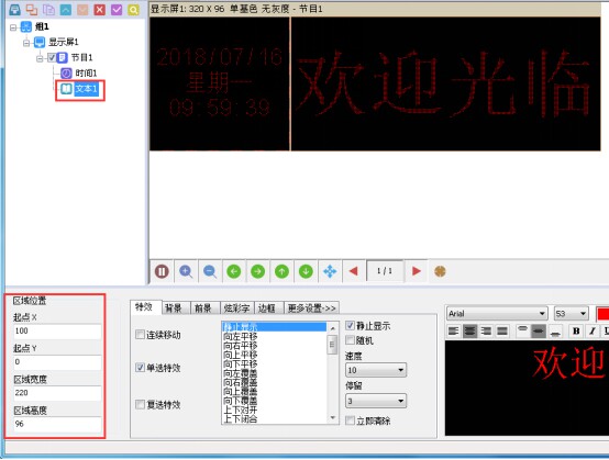

2、一个节目下添加两个区域(文本区域和时间区域),选中时间区域,软件左下角出现区域位置,起点X:0,起点Y:0 ( 显示屏左上角),调整区域宽度100和区域高度96;选中文本区域,起点X:100,起点Y:0,区域宽度220,区域高度96。

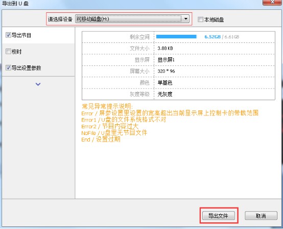

五、 导出节目
点软件U盘图标,点导出文件,如果显示时间,校时必须打勾再点导出文件,将U盘插到控制卡的USB接口,显示屏右上角提示USB,OK,说明控制卡已读取U盘数据。

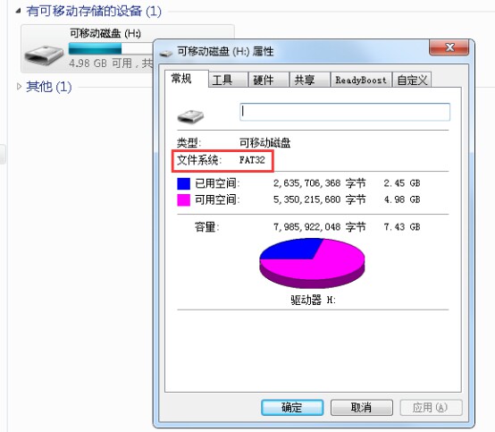

六、 U盘格式
仅支持FAT32、FAT两种U盘格式。查看U盘格式,点我的电脑,可移动磁盘,鼠标右键,点属性即可看到U盘的文件系统格式。

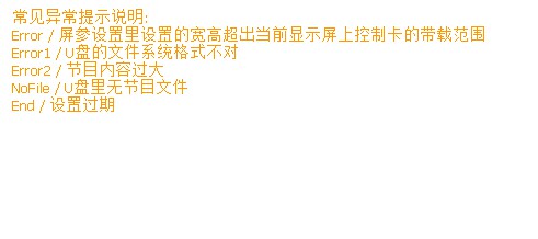

七、 常见的提示说明
