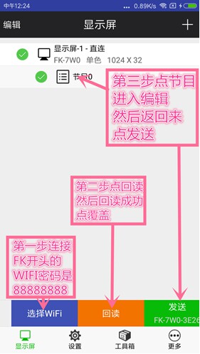

最终客户只需要三步
第一步:连接FK开头的WIFI。密码是88888888
第二步:打开软件 点回读 回读成功后点覆盖
第三步:点击节目,编辑节目,返回点发送

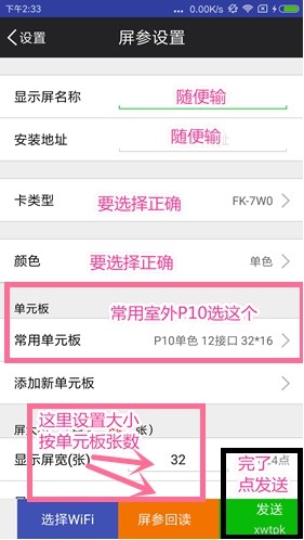

【先不要进入软件先进入手机WIFI设置】---【搜索附近的WIFI】---【连接FK开头的WIFI密码88888888】------【进入软件】---【右上角添加一个显示屏】---【点下面的设置进入设置界面】---【屏参设置密码168】---【根据你的屏做屏参设置】----【卡类型】----【单元板类型】----【屏大小】
----【发送屏参设置】---【返回显示屏界面】---【进入节目】----【添加内容】----【编辑内容】----【返回发送】
正确连接好WIFI控制卡,安装好天线及正常供电(5V),打开手机APP[FkShow],点击选择WiFi。
在无线网络里找到“FK”开头的无线网络,点击链接(默认密码:88888888)
进入设置界面选择屏参设置(默认密码:168)如果设置界面没有屏参设置请到更多界面切换到专业版再设置屏参。(切换专业版密码:fk189)
设置控制卡型号 单元板颜色 常用单元板 屏大小 设置成功 点击发送(最新手机软件中可使用智能扫描)

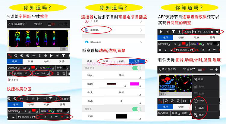

3:节目里面添加字幕或者文本后。下面有个四个箭头的小图标 点下可以自动最大化
4:WIFI的链接密码是8个8【88888888】,屏参设置密码 168,专业版切换密码是fk189或者168
上图是节目里面添加节目的按钮
字幕编辑的按钮说明
节目属性的设置
