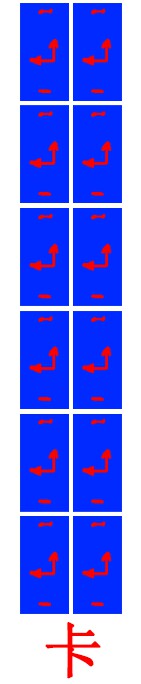

我们的单元板正常用法是横着做。做舞台字幕机的时候为了方便。竖屏单元板是竖着连接的。
横屏实例
竖屏实例
上图为多控制卡连接使用说明。多屏同步需要一个路由器和一个交换机

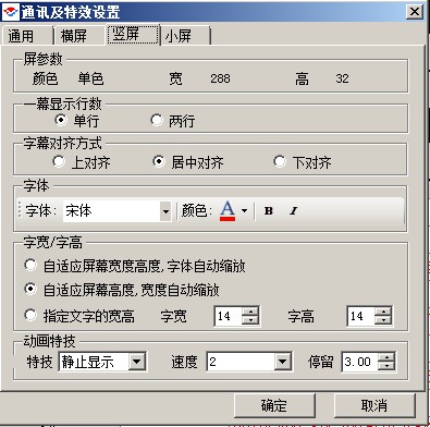

如上图。进入通讯及特效显示后,首先在【通讯】里面选择【网口】,选择你需要设置屏幕和最下面。敲一下空格。跳的行数【显示切换的行数】,然后点上面的选项卡【根据需要点横,竖,小】设置滚动方式和对齐方式。还有字号。
设置完成后。请点击【确定】

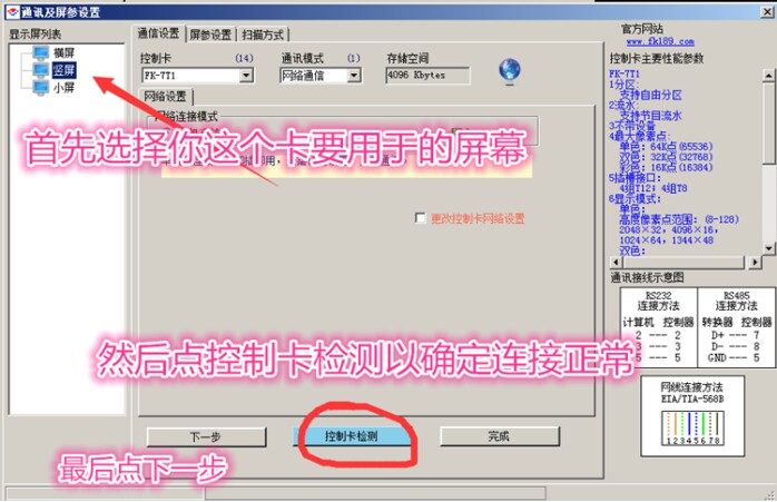

首先,选择这块控制卡用于什么屏幕。比如。竖屏。就要选择竖屏。横屏。就要选择横屏,然后点控制卡检测。以确认下控制卡连接是不是通畅。然后点下一步。进入屏参设置选项卡
设置完屏参后。 请连接【加载屏参】,加载成功后。LED显示屏上应该显示屏幕信息。

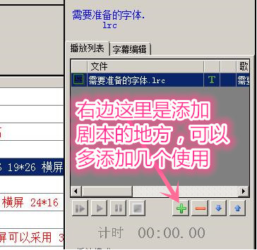

然后点【完成】退出到正常界面。点【加号】添加剧本。可以多添加几个备用
