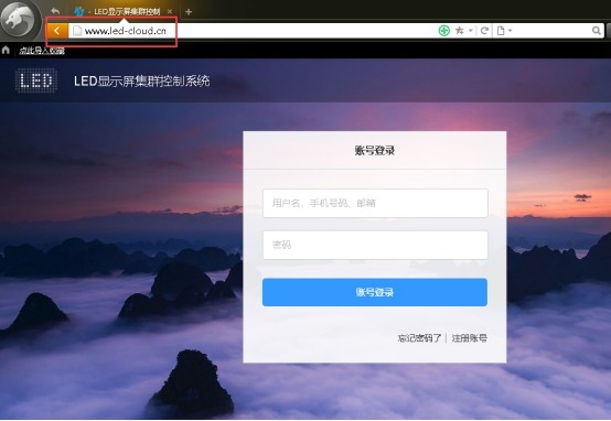

1)打开网页在地址栏中输入:
http://www.led-cloud.cn
灰度服务器网址,进入到信息管理平台登录界面,图1;
图1

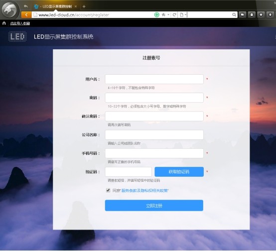

2)点击登录框下方的“
”链接,为了顺利通过审核,请如实填写相关信息,图2。
图2
注:正确的注册信息有助于密码的找回。

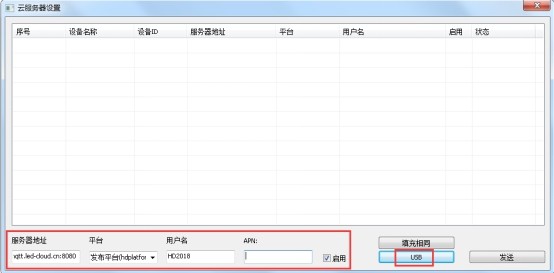

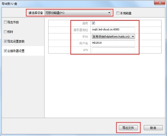

打开软件HD2018,点击【设置】→【云服务器】,输入服务器地址、平台选择、用户名,“启用”打勾,点USB,点导出文件,U盘得到一个文件名为set.hds的文件,再把U盘插到控制卡,提示USB,OK后,设置控制卡连接互联网工作完成。如图3。
图3
HD2016中云服务器地址最好用英文输入法(特殊符号如果为中文输入法,控制卡不识别)

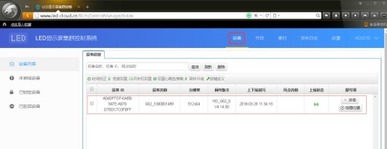

打开并登陆LED显示屏信息管理平台http://www.led-cloud.cn,如果设备已经成功联网,可在设备列表中看到设备ID、设备名称、屏幕的分辨率、固件版本、上下线时间及上线状态,图4。
图4
注:
控制卡上信号灯状态(电池旁边的灯为信号灯)
1.正常通信:绿色灯常亮
2.检测不到模块,红绿灯不亮
3.检测不到SIM卡:红灯闪烁,绿灯不亮
4.无信号或者SIM卡欠费:红灯常亮,绿灯不亮
5.链接不到服务器,黄灯常亮
6.没有设置服务器信息:黄灯闪烁
7.控制卡没有ID在登入时红灯不亮绿灯闪烁
