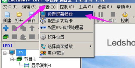

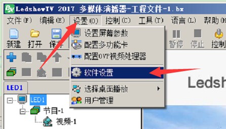

点设置-进入屏参设置,如下图
输入密码 168
进入屏参设置界面

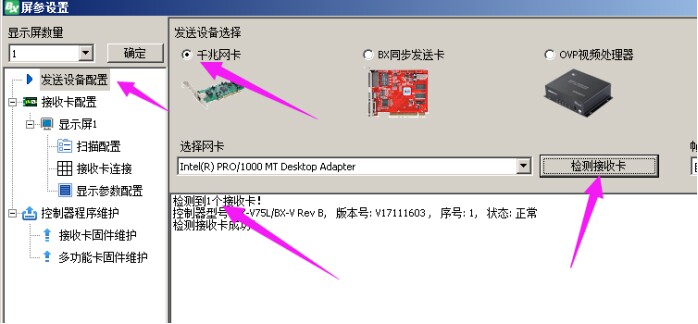

首先设置发送设备
如图。点左上角 发送设备配置---选择千兆网卡【必须使用千兆网卡和千兆网线】然后选择你连接接收卡的网卡名字,点检测接收卡。出现检测到一个接收卡【或者多个】才是正确的。如果检测不到。需要检查 千兆网卡?网线?和接收卡电源。注意。此处需要强调!必须要千兆网卡。和必须要好的网线。纯铜超五类。或者超六类的。

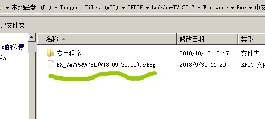

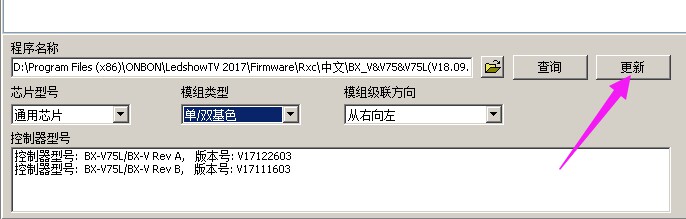

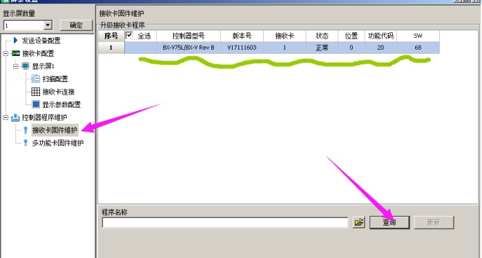

然后点  接收卡固件维护---查询---
然后点打开图标。如下图所示
选择默认的程序
然后点打开,模组类型 选择 单/双基色 其他默认。然后点更新,等待他升级成功。请记住在升级过程中要保证控制卡通电正常。否则升级失败可能要返厂。

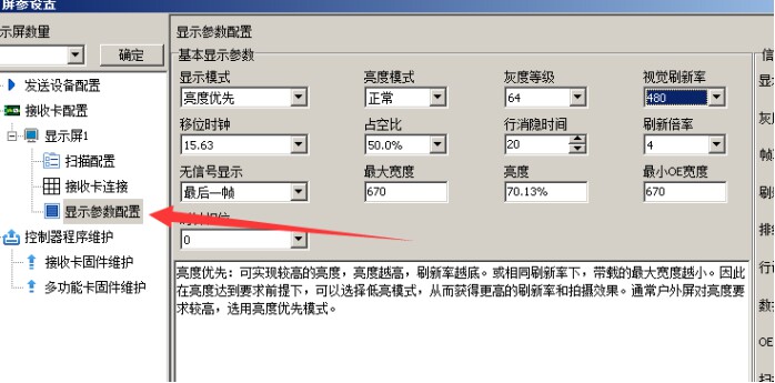

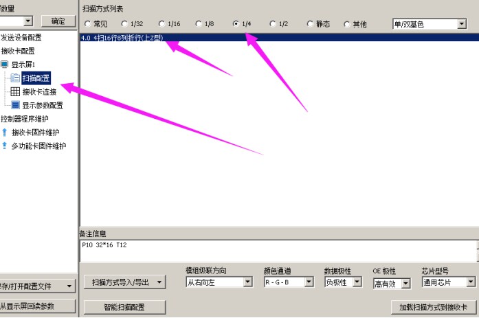

升级成功后。点左边  扫描配置 选择扫描方式,默认的这个是常用P10的扫描方式。如果 其他的。可以选择对应的扫描方式。如果很特殊的可以选择智能配置。但是不支持强力16188B芯片。注意下这个。
如果是室内3.75或者P7.62.可以使用16.0扫描方式

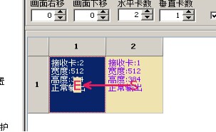

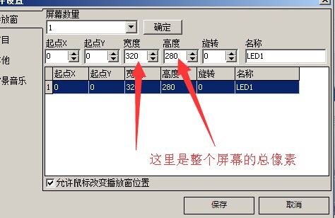

然后。设置接收卡带的大小。如果是比较大的屏。还需要设置接收卡连接关系
请注意,单双色状态下。单张控制卡支持的长度为512点。高度为384点。超过此点数。需要增加接收卡
例如。做768*384点。需要两张接收卡如下图这样排列。
最后一步设置
如图所示即可。
注意。每一步都要点 加载到接收卡才算设置完成

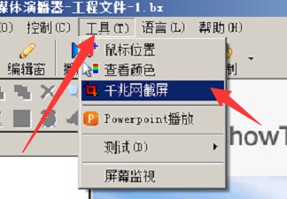

第一个办法千兆网卡截图
这样可以其他千兆网卡截图模式。桌面有什么。屏上就有什么

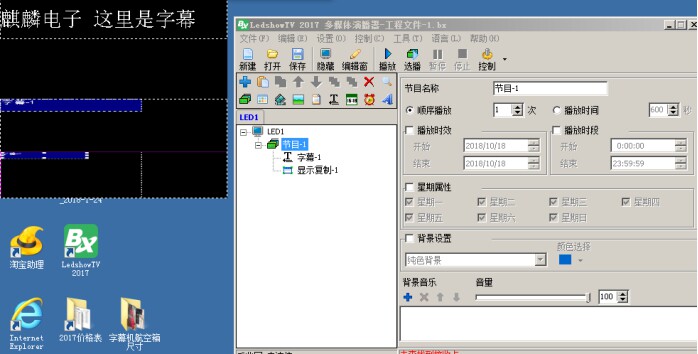

启动后界面如下

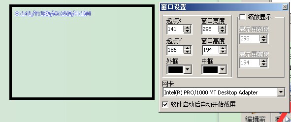

鼠标右键可以调出截图参数,此方案用于全屏显示你要设置的内容。无法显示你要打的字幕。

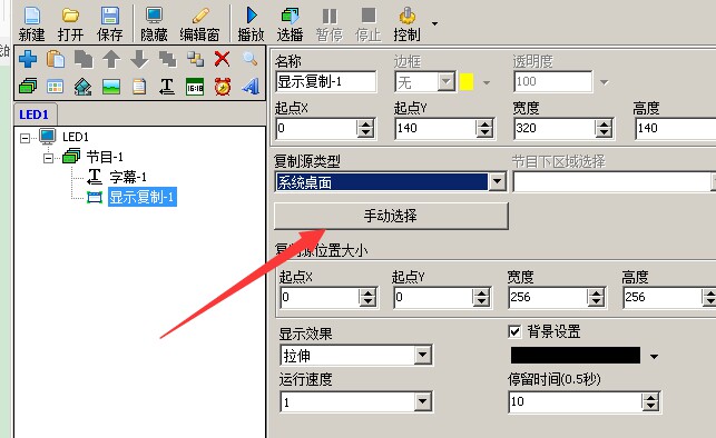

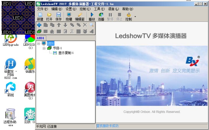

第二种方法。复制桌面
此种方法在显示复制桌面的时候。还可以显示我们播放的其他内容。比如字幕
这个方案的好处是可以使用一部分来截图。这样更加方便我们我的操作
