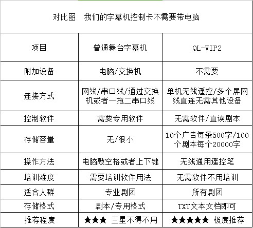

最新的舞台字幕卡的优点说明

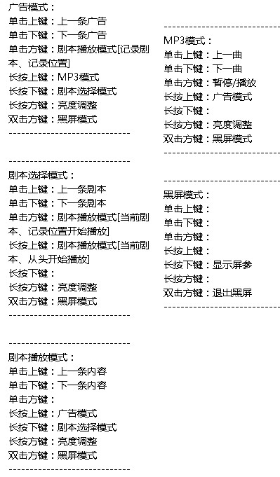

广告模式:
单击上键:播放上一条广告【十条可循环选择】
单击下键:播放下一条广告【十条可循环选择】
单击方健:进入剧本播放模式【播放记录剧本的记录位置就是接着原来播放的戏词播放】
长按上键:MP3播放模式
长按下键:进入剧本选择模式
*长按方健:亮度调整【循环16级亮度】
*双击方健:黑屏模式
剧本选择模式:
单击上键:上一个剧本
单击下键:下一个剧本
单击方健:剧本播放模式【当前剧本的上次记录位置开始播放】
长按上键:剧本播放模式【当前剧本从头开始播放】
长按下键:广告播放模式
*长按方健:亮度调整【循环16级亮度】
*双击方健:黑屏模式
剧本播放模式:
单击上键:上一条 字数超出自动滚动
单击下键:下一条 字数操作自动滚动
单击方健:无               【避免误操作】
长按上键:广告模式
长按下键:进入剧本选择模式
*长按方健:亮度调整【循环16级亮度】
*双击方健:黑屏模式
剧本播放模式:
单击上键:上一条 字数超出自动滚动
单击下键:下一条 字数超出自动滚动
单击方健:无               【避免误操作】
长按上键:广告模式
长按下键:进入剧本选择模式
*长按方健:亮度调整【循环16级亮度】
*双击方健:黑屏模式
MP3模式:
单击上键:上一曲
单击下键:下一曲
单击方健:暂停/播放
长按上键:广告模式
长按下键:进入剧本选择模式
*长按方健:亮度调整【循环16级亮度】
*双击方健:黑屏模式
黑屏模式:
单击上键:
单击下键:
单击方健:
长按上键:
长按下键:显示屏参
*长按方健:
*双击方健:退出黑屏返回之前状态

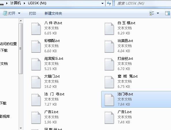

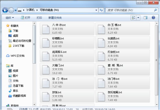

把剧本文件或者广告文件拷贝到U盘里面【根目录】,如下图

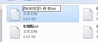

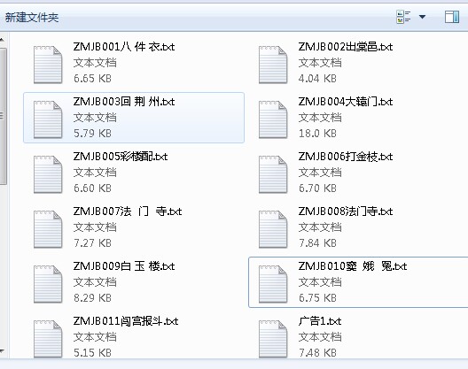

修改文件名 : ZMJB001加上原来的文件名比如
解释:ZMJB意思就是字幕剧本的意思。作为一个识别。防止误读其他文件。001是序号。注意下。一定要是001才可以 ,第一个001 第二个002 第三个003 不需要加空格。序号从001-100一共100个
如果需要替换某一个剧本。可以单独把剧本文件放到U盘。比如。我如果想替换第28个剧本。我把替换的剧本文件拷贝到U盘。并命名为【ZMJB028】,U盘插卡上上传成功后。就可以替换第28个剧本。广告同理。
广告修改为ZMGG加序号 序号从01-10一共10个

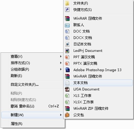

建立文本文档很简单。在电脑的任意一个地方。比如桌面。或者某一个文件夹里面。点鼠标的右键---新建---文本文档,

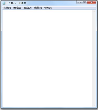

双击此文本文档打开

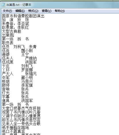

输入剧本戏词。格式如下:
也可以从其他地方吧剧本复制过来。

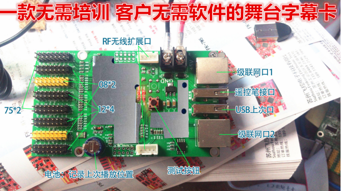

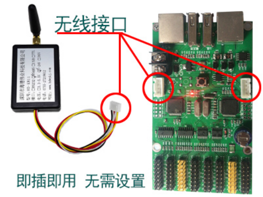

关于无线的应用,控制卡已经预留4PIN无线模块两个
使用无线的时候。每个字幕机需要匹配一个RF无线模块
此模块为选购配件。控制卡并不标配此模块。
模块直接插上即可使用。此模块不分主副 即插即用 可以一对多。也可以一对一,直接插上即可。注意天线需要引出后发版本会配吸盘天线。天线吸附到字幕机上即可。不要和铁和电线靠的太紧以免影响效果。实际使用中。50米内使用是无任何问题的。

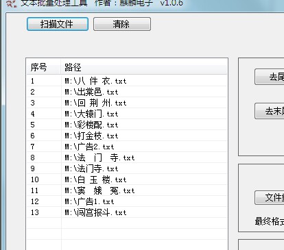

因为同时命名几十个文本的文件名。有的剧本复制过来还有空格。特别做了一款小程序。可以去掉空格。空行。并批量命名
使用方法如下
双击打开软件,

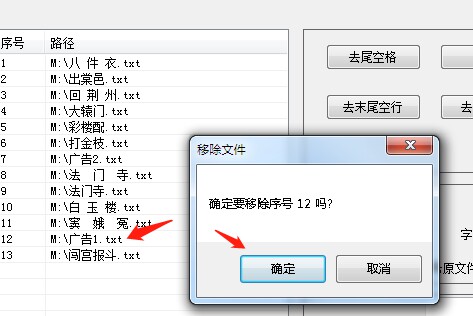

点左上角 扫描文件。选择文件夹。最好是提前吧所有的文件拷贝到U盘里面。然后点扫描文件选择U盘
右键单击不需要修改的。比如。这次我不需要修改广告。右键单击广告1和广告2
移除不需要修改的文件。
然后根据需要看看是不是需要这些功能。注意这些功能是批量处理功能。针对所有选中文件处理。

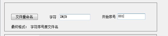

这里比较重点。如果是剧本文件。命名是字幕剧本的首部分拼音【ZMJB】,注意。剧本的序号不能是1应该是001!
这一点千万注意

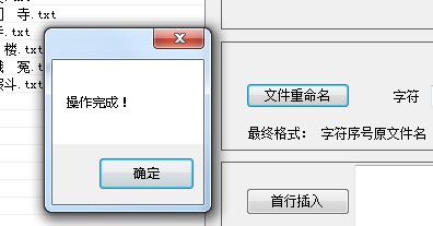

然后点文件重命名
修改完成后。如下所示
如果要是修改广告。需要输入
字幕广告的首部拼音【ZMGG】+序号【01】注意广告要输入01不能是1!
