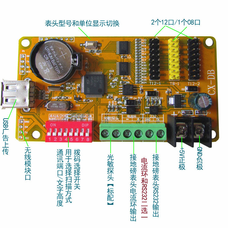

2、控制卡拨码开关功能
拨码位置
功能
说明
1
选中电流环通讯
二选一,根据仪表选择一种通讯方式
2
选中232通讯
3
OE 高低设置
亮度如果不正常调整这里
4
数据高低设置
颜色反色调整这里
5
16扫(室内单元板)
4扫(p10室外单元板)
室内显示板 拨到ON位置
6
恒流16188B
强力16188B显示板 拨到on位置
7
屏幕高度选择
默认16点  32点高拨到on位置
8
拨码是否有效
默认拨码有效、光感探头有效;拨到on位置将使用u盘导入的参数,光敏探头失效
1、接好电源和排线  t12-1 和t12-2 用来连接室外P10等显示板,t8 用来连接室内F3.75 、 F5等显示板
2、调整拨码的3、4、5、6、7  使屏幕显示正常的汉字和字符。或者将拨码8拨到ON位 置,通过U盘导入对应的节目。
3、根据表1 里支持的仪表类型 ,点按“仪表类型及单位切换按键”一次选择出对应的仪 表型号和需要显示的单位
4、光感探头用来自动调节屏幕亮度,当在监控下使用时,需要根据环境的亮按来调整到合 适的亮度,如果不需要自动调节可使用短线将光感探头的两个接线端子短接。
5、当拨码1 调到ON位置时,使用电流环传输重量信号,信号线接待对应的电流环两个接 线端子上。
6、当拨码2 拨到ON位置时,使用232传输重量信号,信号线接在232对应的位置上
7、注意 拨码1和拨码2 只能有一个拨到ON位置。
8、只链接仪表显示重量,不显示广告,可不使用pc软件,所有参数均可通过拨码完成设置。
9、如果需要用u盘设置一些特殊的内容,需要将拨码第8位拨到ON位置,这是拨码 34567   全部失效,所有参数以U盘导入为准,光敏探头也失效。
