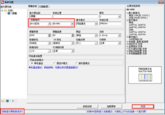

Ø 选择控制器型号
将控制卡正确连接后,将一个U 盘插入电脑,启动 LedshowTW 2017 软件后,点击菜单栏的“设置”—> “设置屏参”—>输入密码“888”—>进入“设置屏参”界面。在“控制组件”下选择对应的控制器型号。

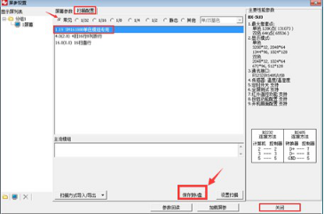

Ø 扫描配置
在  “扫描配置”界面,点击“常见”,选中“1.19 SM16188B 单色模组专用”,再选“保存到 U 盘”,然后点击
“关闭”退出。

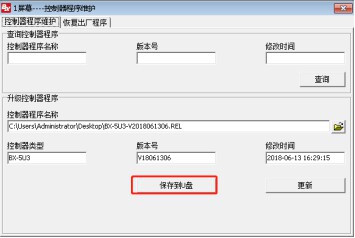

u 在“设置”菜单下点击“控制器程序维护”, 输入密码“888”,选择“升级控制器程序“下的程序名称后点击
图标,在弹出的对话框中选择对应控制器的升级程序,

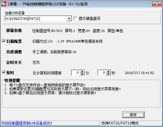

u 点击”保存到U 盘“。
u 在“当前USB 设备”下拉列表中选择 U 盘,点击“保存”将参数保存到 U 盘。
u 参数保存完成后,界面下方会提示“升级控制器程序到USB 设备成功!”,此时请将 U 盘从电脑中拔出。
u 最后,将U 盘插入控制卡的 USB 接口,控制器程序升级成功后,显示屏即可正常显示。

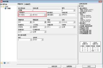

将控制卡正确连接后,启动 LedshowTW 2017 软件后,点击菜单栏的“设置”—> “设置屏参”—>输入密码“888” —>进入“设置屏参”界面。软件将会回读所连接的控制器型号。当界面左下方显示“读取显示屏参数成功!”,点击“关闭”退出。

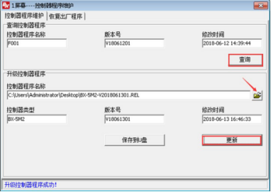

u 在“设置”菜单下点击“控制器程序维护”,  输入密码“888”,点击”查询控制器程序“下的“查询“按钮,将控制器程序当前版本查询出来。
u 在“升级控制器程序“下的程序名称后点击 图标,在弹出的对话框中选择对应控制器的升级程序。
u 最后点击“更新”完成发送设备程序的更新。

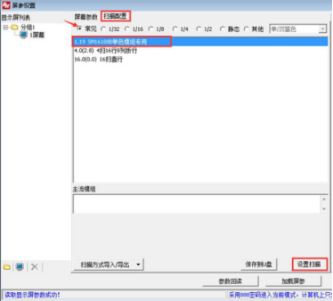

Ø 扫描配置
在  “扫描配置”界面,点击“常见”,选中“1.19 SM16188B 单色模组专用”,点击“设置扫描”按钮,即可完成扫描方式的设置。
