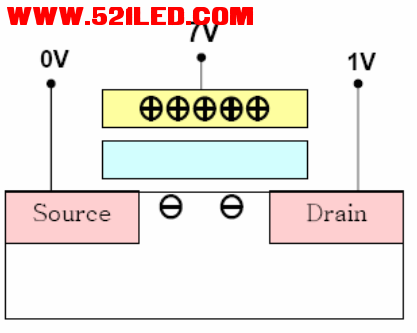

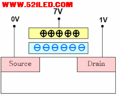

这个究竟是怎么样的一把锁,还请看看下图。
掉电1.png 图1  初始状态的flash存储单元
掉电2.png 图2  擦除(erase)状态的flash存储单元
掉电3.png 图3  写入(program)状态的flash存储单元
从上图可以看到中间蓝色的那个方块的电荷有变化,而且这个块跟周边的块都没有接触。电荷通过某种方式被注入到了蓝色的中间方块中。而且周围都是绝缘体,所以当掉电(断电)时,这个电荷的状态可以被保存在蓝色的中间方块中,等下次通电后,又可以通过一种方式将这个电荷读取出来,这样的过程就完成了flash的编程和读取。
