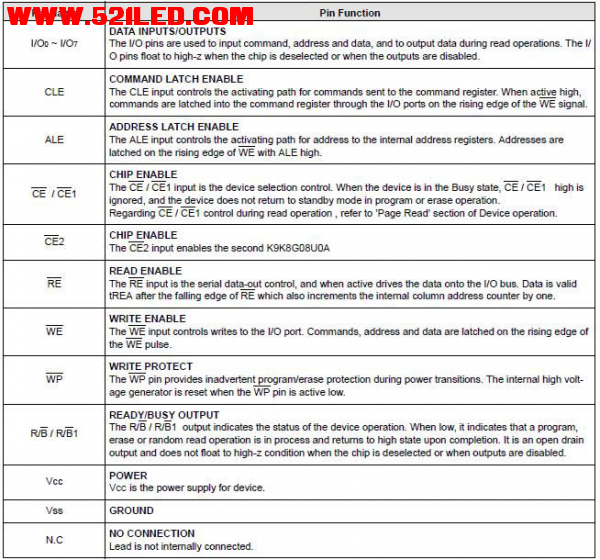

图3.Nand Flash引脚功能说明
上图是常见的Nand Flash所拥有的引脚(Pin)所对应的功能,简单翻译如下:
1. I/O0 ~ I/O7:用于输入地址/数据/命令,输出数据
2. CLE:Command Latch Enable,命令锁存使能,在输入命令之前,要先在模式寄存器中,设置CLE使能
3. ALE:Address Latch Enable,地址锁存使能,在输入地址之前,要先在模式寄存器中,设置ALE使能
4. CE#:Chip Enable,芯片使能,在操作Nand Flash之前,要先选中此芯片,才能操作
5. RE#:Read Enable,读使能,在读取数据之前,要先使CE#有效。
6. WE#:Write Enable,写使能,在写取数据之前,要先使WE#有效。
7. WP#:Write Protect,写保护
8. R/B#:Ready/Busy Output,就绪/忙,主要用于在发送完编程/擦除命令后,检测这些操作是否完成,忙,表示编程/擦除操作仍在进行中,就绪表示操作完成.
9. Vcc:Power,电源
10. Vss:Ground,接地
11. N.C:Non-Connection,未定义,未连接。
[小常识]
在数据手册中,你常会看到,对于一个引脚定义,有些字母上面带一横杠的,那是说明此引脚/信号是低电平有效,比如你上面看到的RE头上有个横线,就是说明,此RE是低电平有效,此外,为了书写方便,在字母后面加“#”,也是表示低电平有效,比如我上面写的CE#;如果字母头上啥都没有,就是默认的高电平有效,比如上面的CLE,就是高电平有效。
