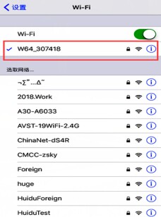

2.连接上控制卡的Wi-Fi信号
手机里面的设置→Wi-Fi→打开Wi-Fi→找到W6开头这样的Wi-Fi信号,输入密码88888888 连接上

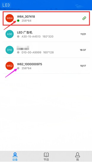

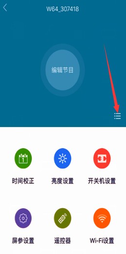

3.返回打开屏掌控 点设备 会看到在线的控制卡 箭头处的圆点 绿色代表控制卡在线  灰色代表离线
4.设备列表点击在线的控制卡进入→屏参设置→密码 888→改宽度 、高度、 色彩模式 →硬件设置→如果是常规P10单色选择C6→高级设置改数据极性、OE极性、使用138译码器打开→返回(即图标 <)→再返回→点确定(硬件设置里根据模组扫描方式来选择)

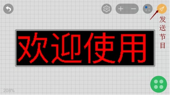

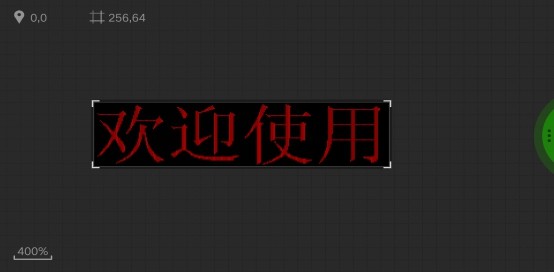

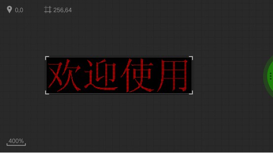

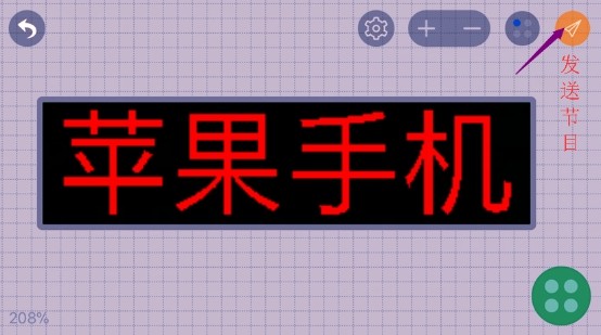

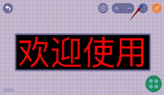

第五步:编辑节目内容→改文字大小→区域最大化→出文

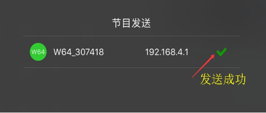

字特效→点右上角的黄色图标发送节目(按图片顺序调)

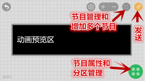

B方案【以下是B,比较懂的用户请看,初级用户不建议做太复杂操作】

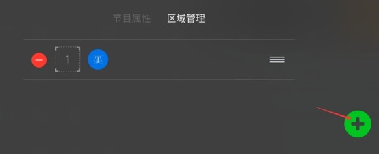

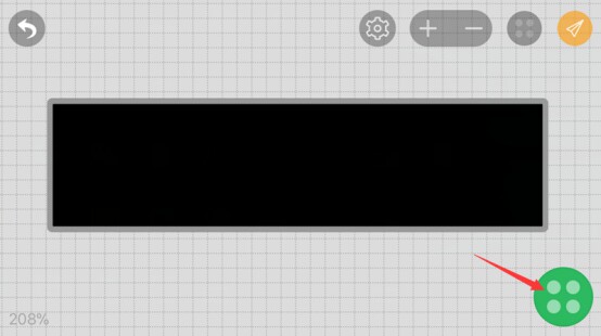

点右下角节目属性和分区管理!

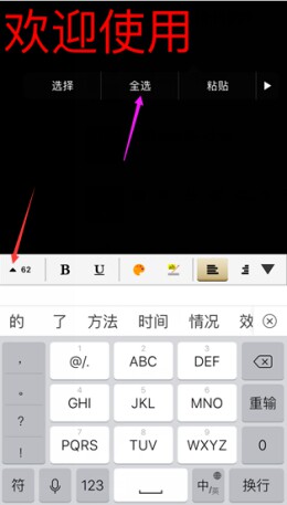

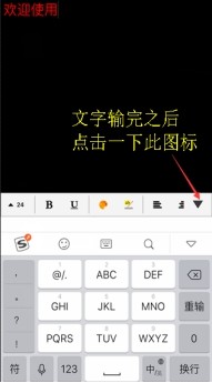

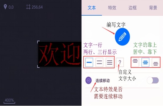

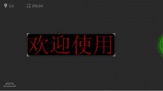

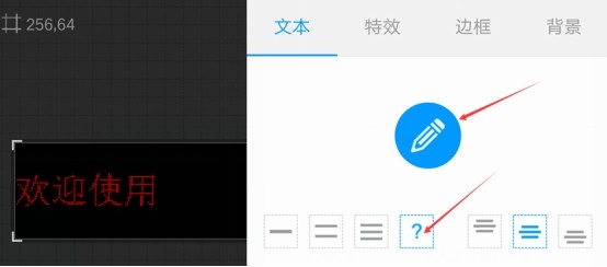

附加说明:关于多行文字的输入和文字大小

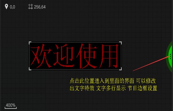

点击下黑色预览窗口会出来下面界面
点击图标中的  然后再点
进入到里面的界面

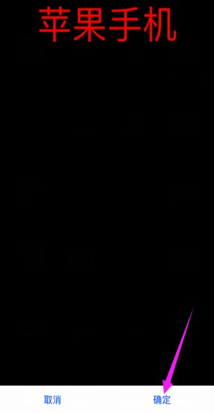

在文字的上方长按会出来个全选选项,点击下,然后点图片中红色箭头处位置改大小,改好之后点确定。
1.文字加粗
2.斜体
3.改文字颜色
4.文字背景颜色
5.左对齐
6.水平居中
7.右对齐

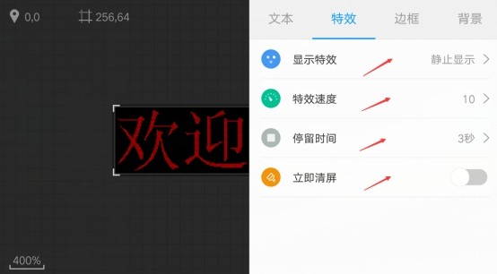

特效的使用
显示特效:根据自己的需求选择
特效速度:1-2000选择,1最快、2000最慢
停留时间:0秒-255秒 根据自己的需求选择

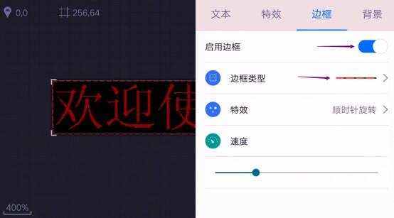

边框的使用
边框类型:纯色、花色、三色选择
边框特效:顺时针旋转、逆时针旋转、闪烁、静止四种特效选择
边框速度:根据自己的需求选择

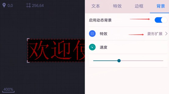

背景使用
背景特效:放大、缩小、呼吸、交叉、均衡器、反射、闪烁、纯色、色带开闭、菱形扩展、左右对开……
根据自己的需求来选择,是否需要使用背景

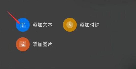

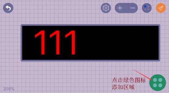

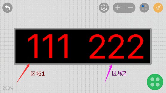

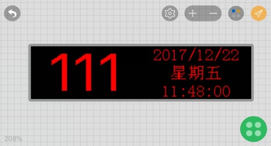

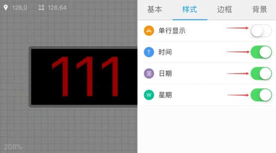

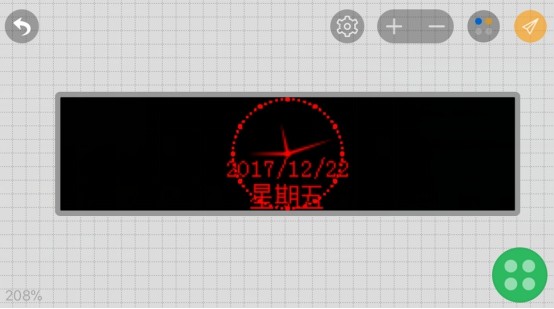

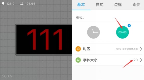

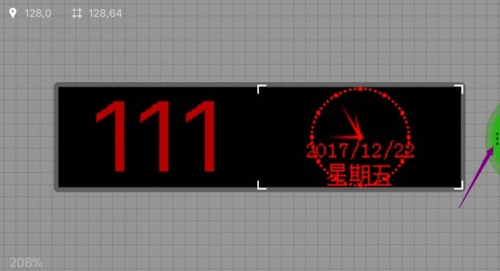

多个分区的操作(文本+文本)
(文本+时钟)

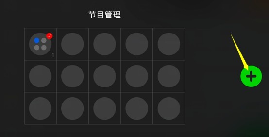

多个节目的操作
