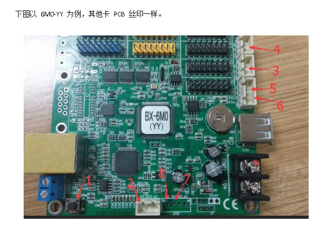

下图以 6M0-YY 为例,其他卡 PCB 丝印一样。
Test(下文称 Test)
REMOTE 的 DA(下文称 REMOTE)
HUMI 的 DA(下文称 HUMI)
TEMP 的 DA(下文称 TEMP)
LIGHT 的 CK(下文称 LIGHT CK)
LIGHT 的 DA(下文称 LIGHT DT)
EXP 的 01(下文称 EXP1)
EXP 的 02(下文称 EXP2)
只有将相应的管脚设置为外部开关选节目,此管脚才能用于外部管脚选节目中。并且管脚为闭合信号,表示该管脚被选中。在管脚编码中 Test 管脚在最高位,剩下的依次往下排列。

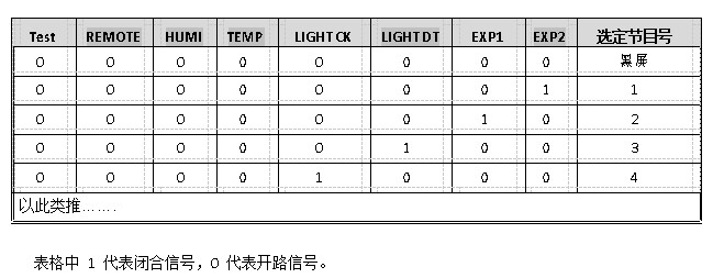

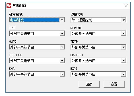

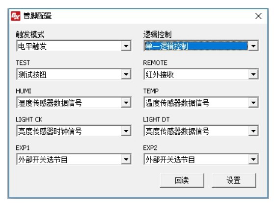

电平触发
1.单一逻辑控制
在单一逻辑控制控制中,只允许一个管脚电平为闭合信号 。如果把所有管脚配置成外部开关选节目,如下图所示:
那么控制逻辑为如下所示:
表格中 1 代表闭合信号,0 代表开路信号。

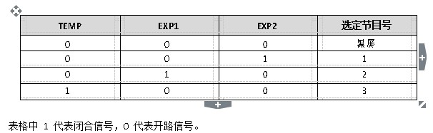

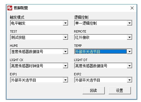

如果我们只使用 TEMP 管脚和 EXP1 和 EXP2,如下图所示:
那么控制逻辑为如下所示:

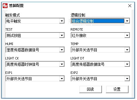

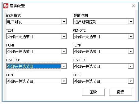

2. 组合逻辑控制

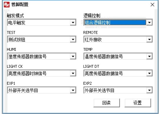

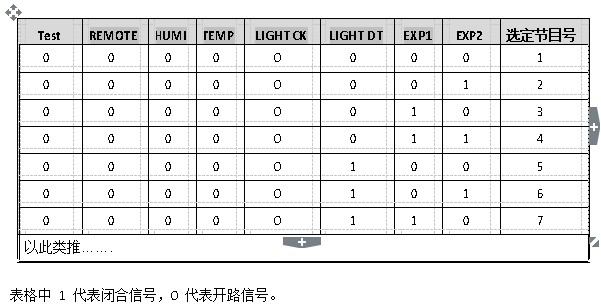

在组合逻辑控制控制中,允许多个管脚电平为闭合信号 。如果把所有管脚配置成外部开关选节目,如下图所示:
那么控制逻辑为如下所示:

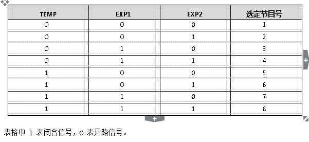

那么控制逻辑为如下所示:
表格中 1 表闭合信号,0 表开路信号。

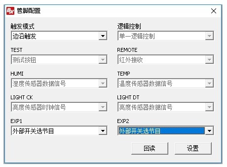

A.  用 Ledshow TW 2017 软件编辑两个节目,节目 1 为红色,节目 2 为绿色,下发控制器。
B.配置外部管脚
采用单一逻辑,使用 EXP1 和 EXP2 管脚控制。
C.将 A 信号接入 EXP1 管脚,B 信号接入 EXP2 管脚。系统可以正常工作,对应控制逻辑如下所示:
A 信号 B 信号 路灯状态
0            1 红灯
1            0 绿灯

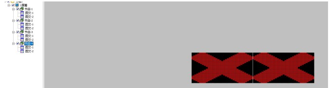

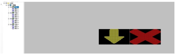

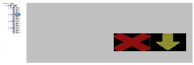

地铁双面屏项目
1. 项目需求
上一级控制器输出两个信号 A 和 B,经过继电器转化为无电信号。64*32 的双面屏,AB 两面均有两种图案:箭头、叉。通过管脚控制以下 4 种情况:
uA 面显示箭头,B 面显示叉。
uA 面显示叉,B 面显示箭头。
uA 面和 B 面都显示箭头。
uA 面和 B 面都显示叉。
2. 项目处理
首先,对于控制卡而言,显示屏是一块 128*32 的显示屏,其中起始坐标(0,0)宽度 64 高度 32 的区域是 A 面,起始坐标(64,0)宽度 64 高度 32 的区域是 B 面。
A.TW 软件编辑 4 个节目:
节目 1:A 面显示箭头,B 面显示叉。节目 2:A 面显示叉,B 面显示箭头。节目 3:A 面和 B 面都
显示箭头。节目 4:A 面和 B 面都显示叉。
节目 1:
节目 2:
节目 3:
节目 4:
B.配置管脚管脚
采用组合逻辑,使用 EXP1 和 EXP2 管脚控制。
C.将 A 信号接入 EXP1 管脚,B 信号接入 EXP2 管脚。系统可以正常工作,对应控制逻辑。

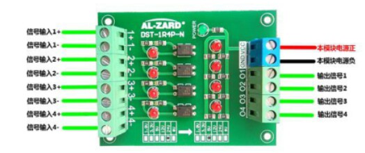

24V 以下电压继电器使用说明
推荐链接:点击查看

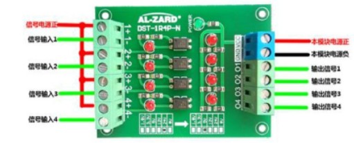

以下以“24V 转 3.3V”为例(控制卡管脚只接受用 3.3V 电压,管脚电平为 0 表示被选中。)
共阳极信号输入:
这个东西。名称叫做光电隔离模块
输入输出真值表
信号输入         信号输出
H(高电平)(+24V) H(高电平)(+3.3V)
L (低电平)(0V) L(低电平)(0V)
备注:本例信号电源正为直流+24V,模块电源为直流+3.3V

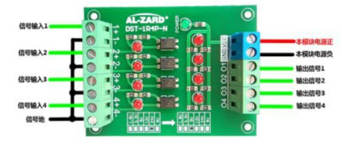

共阴极信号输入:
输入输出真值表
信号输入         信号输出
H(高电平)(+24V) L(低电平)(0V)
L (低电平)(0V) H(高电平)(+3.3V)
备注:本例模块电源为直流+3.3V
差分信号输入:
输入输出真值表
信号输入         信号输出
备注:本例模块电源为直流+3.3V

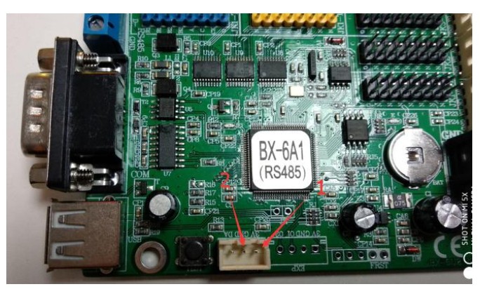

其中模块电源正和模块电源负的接法如下:

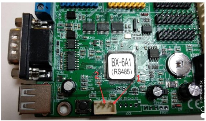

以 BX-6A1 控制卡为例,如下图所示,1 号处接上述的“本模块电源正”,2 号处接上述的“本模块电源负”。

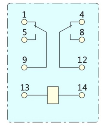

24V 以上电压继电器使用说明
推荐链接:点击查看
(说明:配件,比如插座之类的,建议使用正规配件,符合操作规范。)
接线图如下所示:
直流和交流电区分
以 220 交流为例:
13 脚和 14 脚接 220V 交流电源。
9 脚接控制卡的 GND 信号(也就是下图的 2 号处),5 脚接需要控制的管脚。
以 24V 直流电为例:
14 脚接 24V 的正极,13 脚接 24V 的负极。
9 脚接控制卡的 GND 信号(也就是上图的 2 号处),5 脚接需要控制的管脚。
