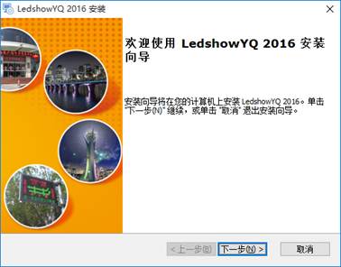

下载好软件安装包后,就开始进行软件安装,TW软件的安装流程和YQ软件的相同,下面就以YQ软件的安装流程进行介绍。

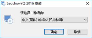

1.        解压缩下载的文件,运行安装包,选择用户所使用的语言,点击确定,在安装向导界面点击下一步。
图 4.1-3 语言选择

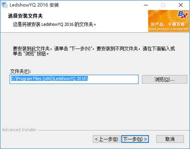

2.        选择编辑软件的安装目录。
图 4.1-5 选择安装目录

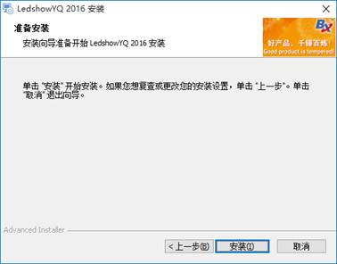

3.        点击安装。
图 4.1-6 准备安装

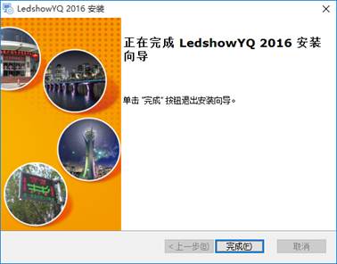

4.        安装完成。
图 4.1-7 安装完成

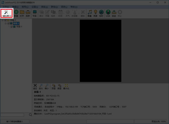

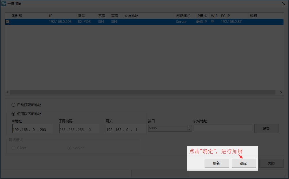

1.        打开LedshowYQ 2016多媒体编辑软件(下面简称为YQ软件),点击“一键加屏”按钮。
图 4.2-1 打开YQ软件
2.        选择要加入的屏幕并点击“确定”。
图 4.2-2 一键加屏界面

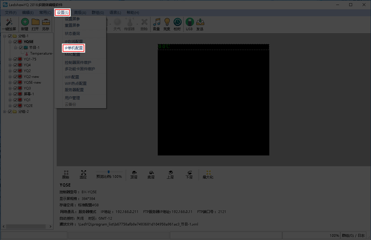

3.        在加屏成功后,如图 4.2-3所示,点击菜单栏上的“设置”,选择“IP单机配置”,输入密码:888
图 4.2-3 打开IP单机配置
图 4.2-4 输入密码

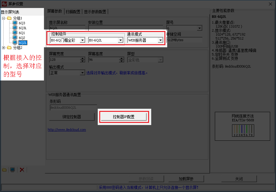

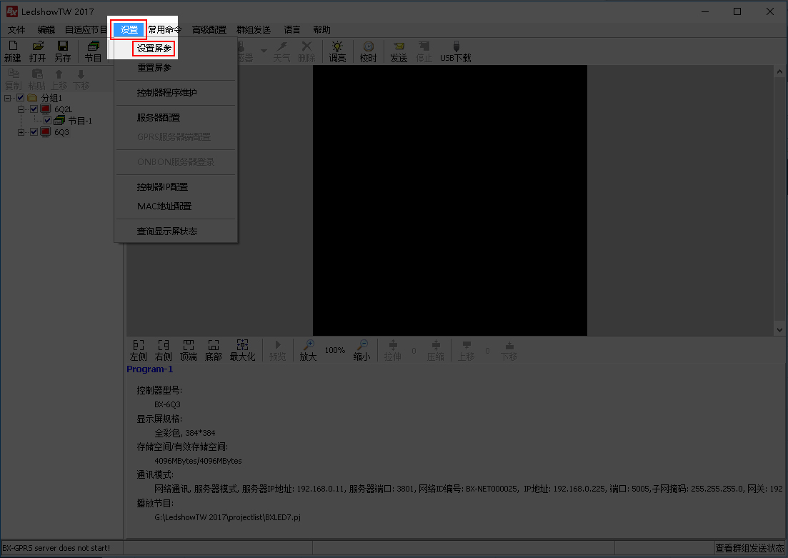

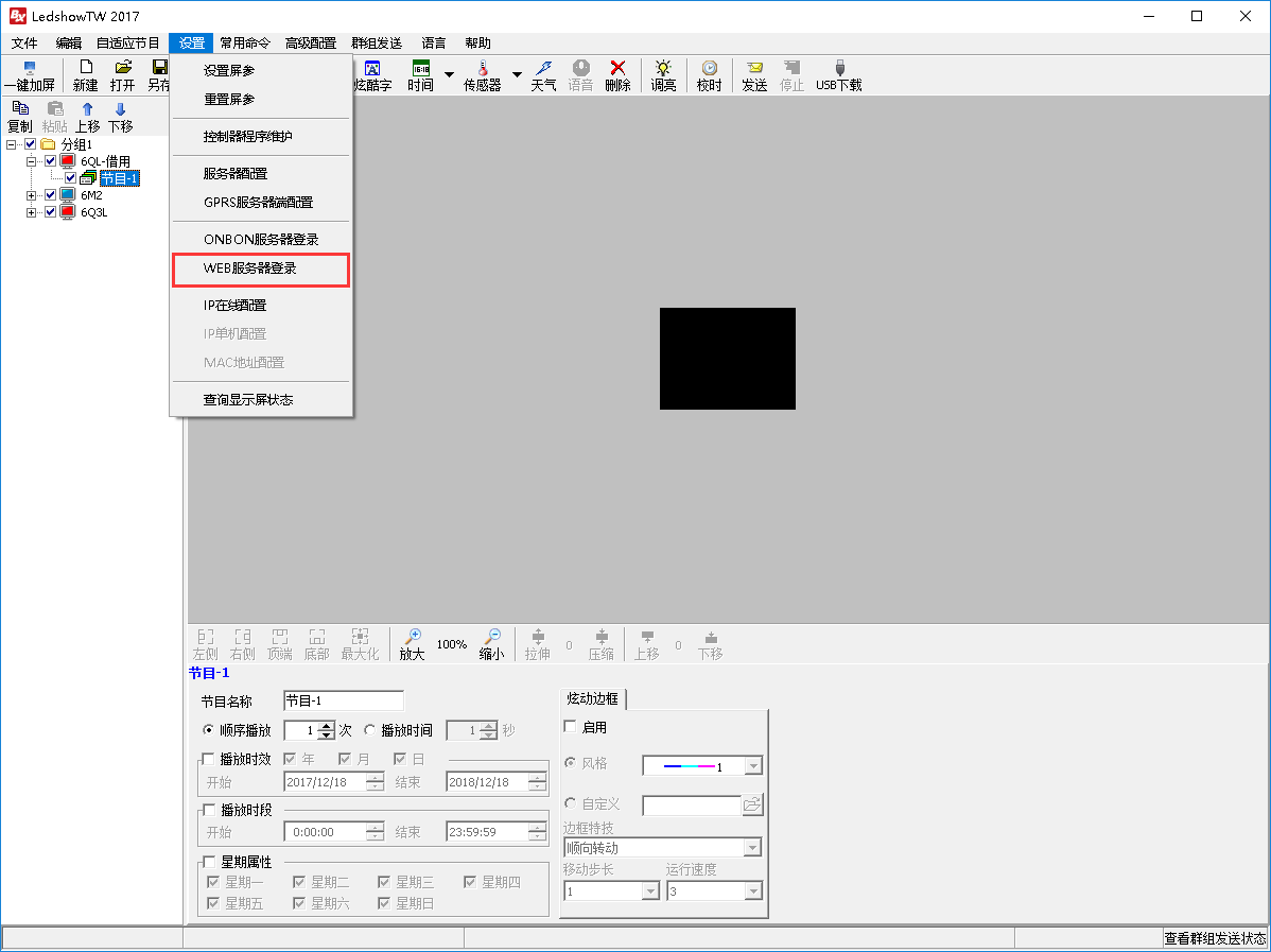

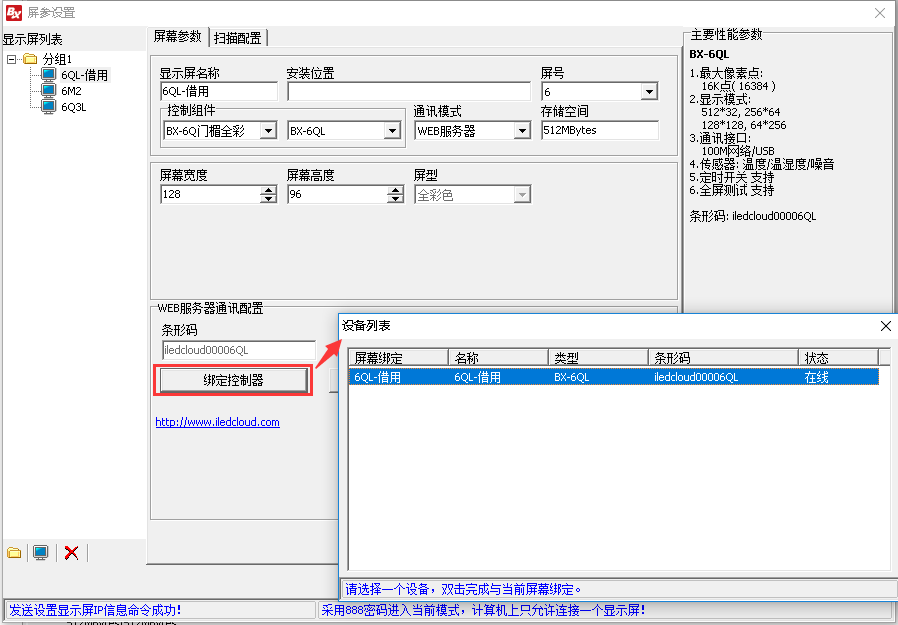

1.        打开TW软件,点击菜单栏“设置”中的“设置屏参”。
图 4.2-6 打开屏参设置
2.        根据接入的控制卡选择对应的型号,通讯模式选择“WEB通讯”。
图 4.2-7 配置控制卡型号和网络模式

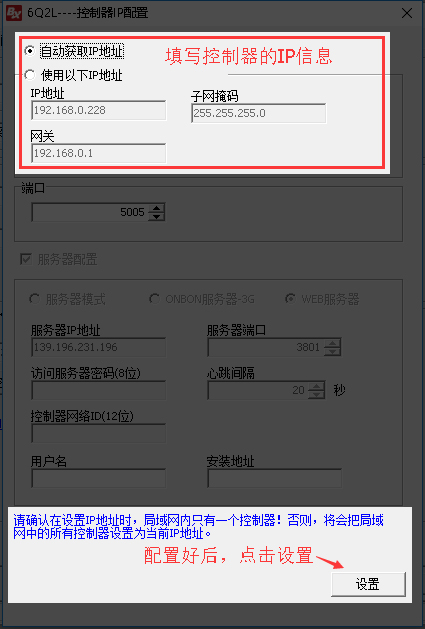

3.        点击“控制器IP配置”按钮。在IP配置界面,填写控制器的IP或选择“自动获取IP地址”,填写好后点击“设置”按钮。(注:设置时局域网内仅能接入一台设备)
图 4.2-8 配置控制卡IP和服务器信息

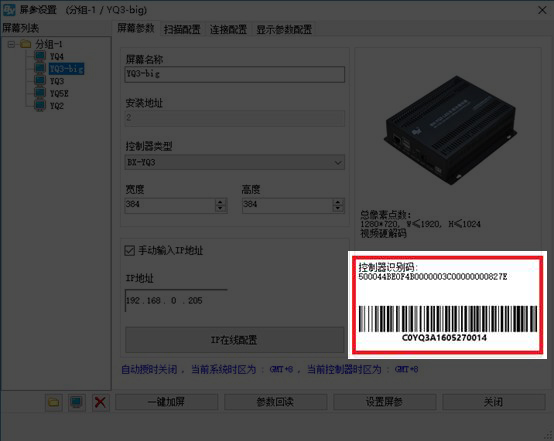

4.2.3        获取设备的识别码或条形码
在YQ软件的设置->设置屏参中,用户可获得设备的识别码(PID)和条形码,如图 4.2-9所示。在控制卡的机身上也会贴有条形码的标签。若用户在YQ软件的屏参设置中能同时获得识别码和条形码,则在之后添加屏幕时,优先使用条形码。若用户只能获得识别码,则添加屏幕时输入识别码。
图 4.2-9 获取PID
6Q型号控制卡的条形码可在控制卡机身上查看到,如下图 4.2-10所示。

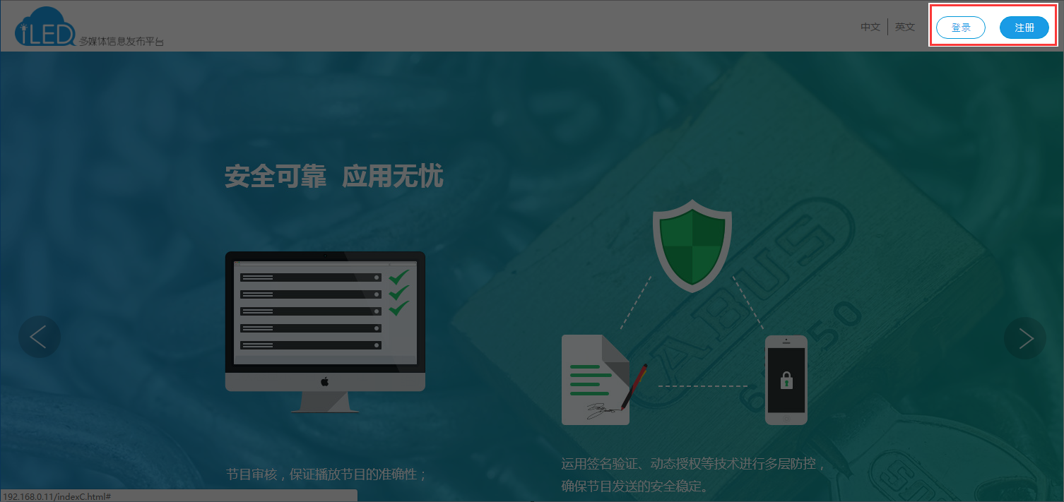

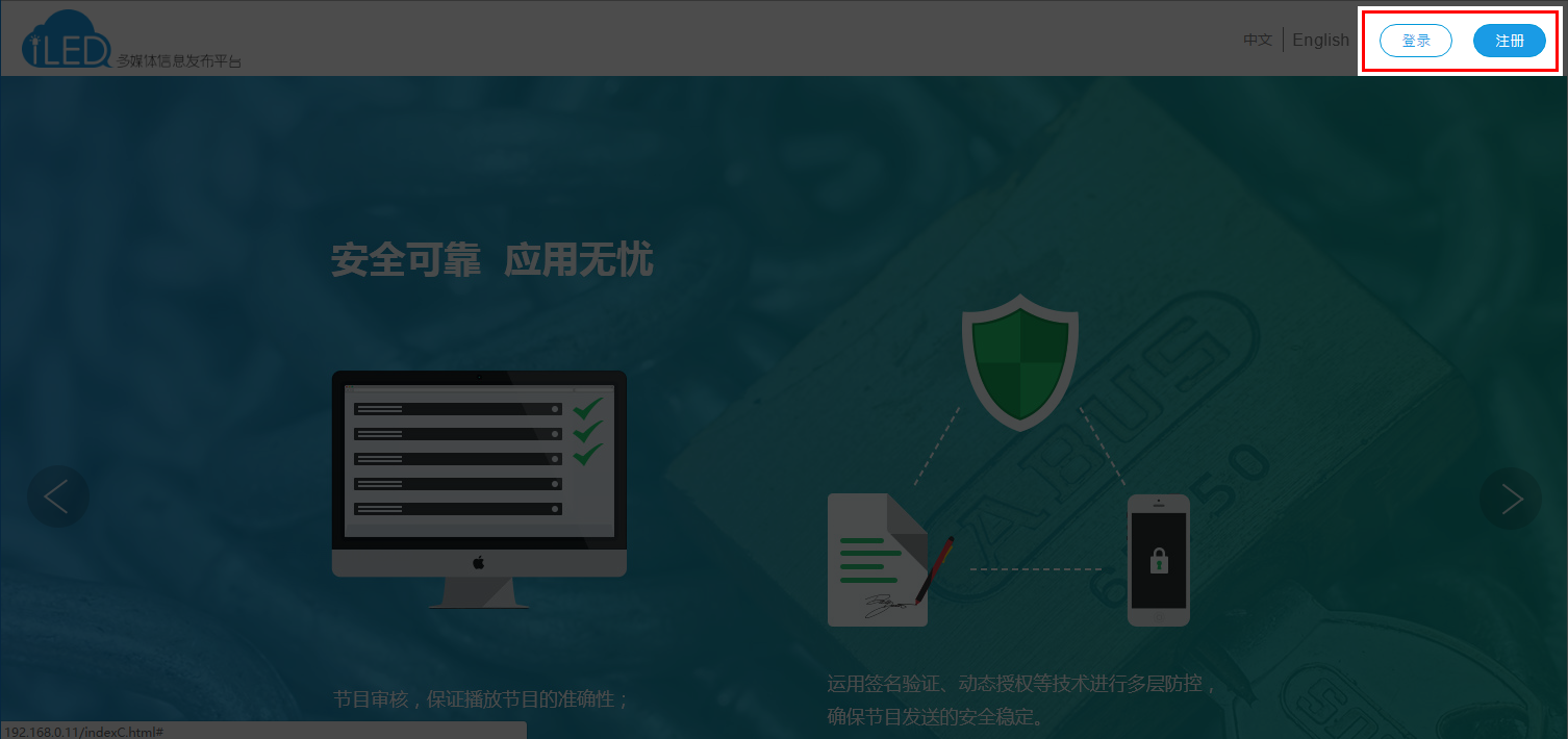

请使用谷歌浏览器或火狐浏览器登入http://www.iledcloud.com,在iLEDCloud多媒体信息发布网上点击右上角的登录或注册按钮,进入iLedCloud多媒体平台发布平台的登录界面。当前页面可进行语言切换。
图 5.1-1 打开平台

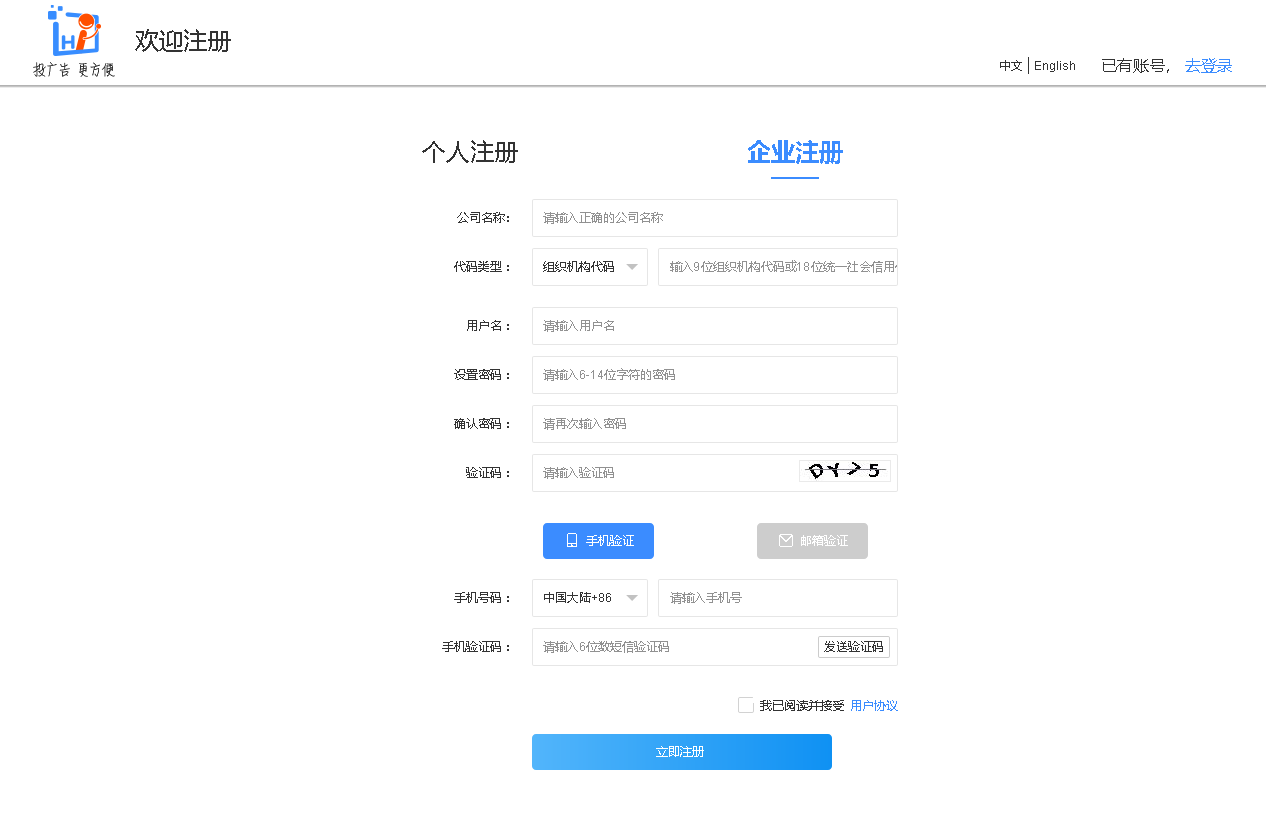

对于从未使用过本平台的用户,您需要进行注册操作。本平台提供企业用户注册和个人用户注册,用户可根据自身需求,按需注册,注册界面如图 5.1-2所示。
图 5.1-2 注册页面
1.        企业用户
本平台对于企业用户提供了手机号和邮箱两种注册方式。注册企业用户时需要上传企业的营业执照,使用手机号注册的用户会收到短信验证码,使用邮箱注册的用户会收到验证邮件,用户验证通过后,请联系本平台申请审核开通账户,过审后即可使用手机号或邮箱进行登录。
注册成功后,企业用户的角色为业务管理员。企业用户下有3大功能模块,分别是节目管理、资源管理和系统管理。节目管理模块主要是进行节目的创建编辑等操作,该模块细分为节目制作、节目查看、播放列表、节目审核、节目发布和自动发布任务。资源管理主要是进行屏幕和素材的添加修改,该模块细分为素材管理和屏管理。系统管理主要是进行针对用户的组织机构和权限等进行修改,该模块细分为用户管理、组织机构管理、角色权限管理和日志管理。

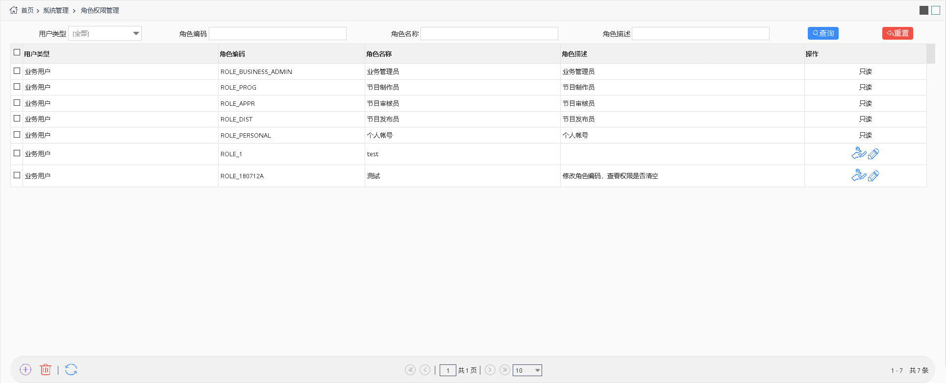

企业用户,指业务管理员,可自主进行新用户的添加(无需通过平台的注册途径),可对所在机构下用户的角色权限进行修改,平台默认有以下4种角色,业务管理员、节目制作员、节目审核员和节目发布员。可将节目从创建到审核到发布分包给不同的用户去完成。

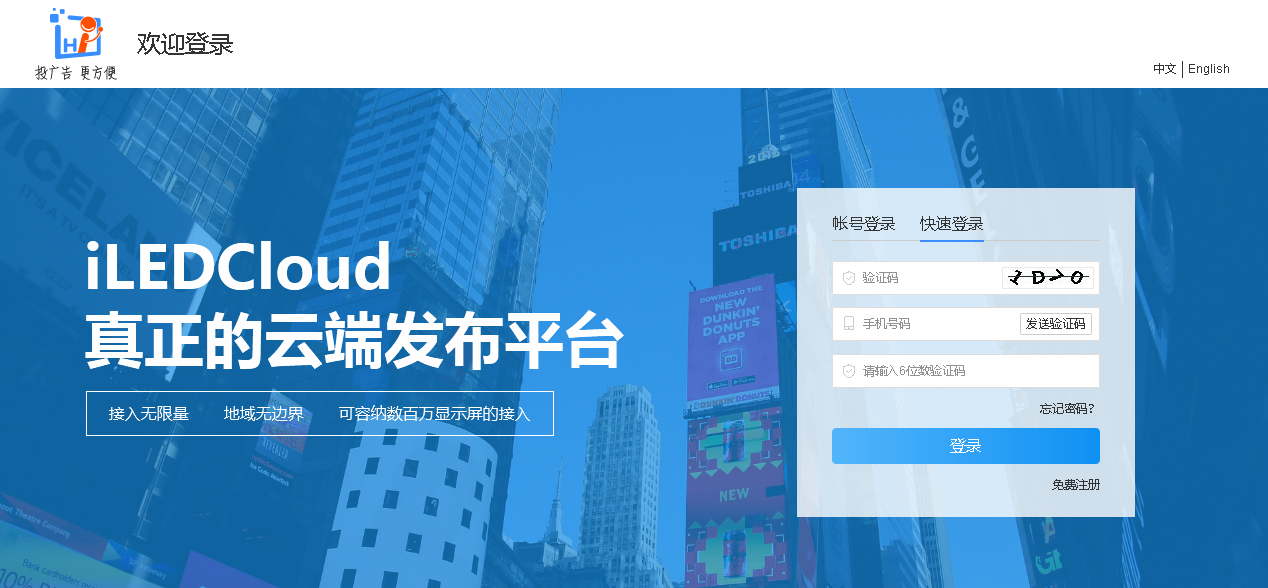

5.1.2        登录
用户在完成注册所有流程后,即可使用手机号或邮箱登录iLedCloud多媒体信息发布平台了。登录页面上的验证码可通过点击来获取新的验证码图片。当前页面可进行语言切换。
图 5.1-3 登录界面
绑定了手机号的用户,可以使用手机来进行快速登录。只需在平台的登录页面上点击“快速登录”,即可跳转至快速登录页面,如图 5.1-4所示。

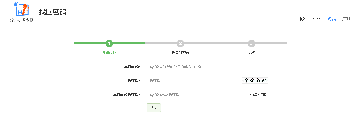

当用户忘记登录密码后,可点击登录页面上的忘记密码链接,进入找回密码页面,如图 5.1-5所示。用户只需输入注册时填写的手机号或邮箱,点击获取验证码,输入后并点击下一步,就会进入设置新密码页面,如图 5.1-6所示,用户可设置新密码,设置完成后,即可使用新密码进行登录。
图 5.1-5找回密码页面
图 5.1-6找回密码-设置新密码

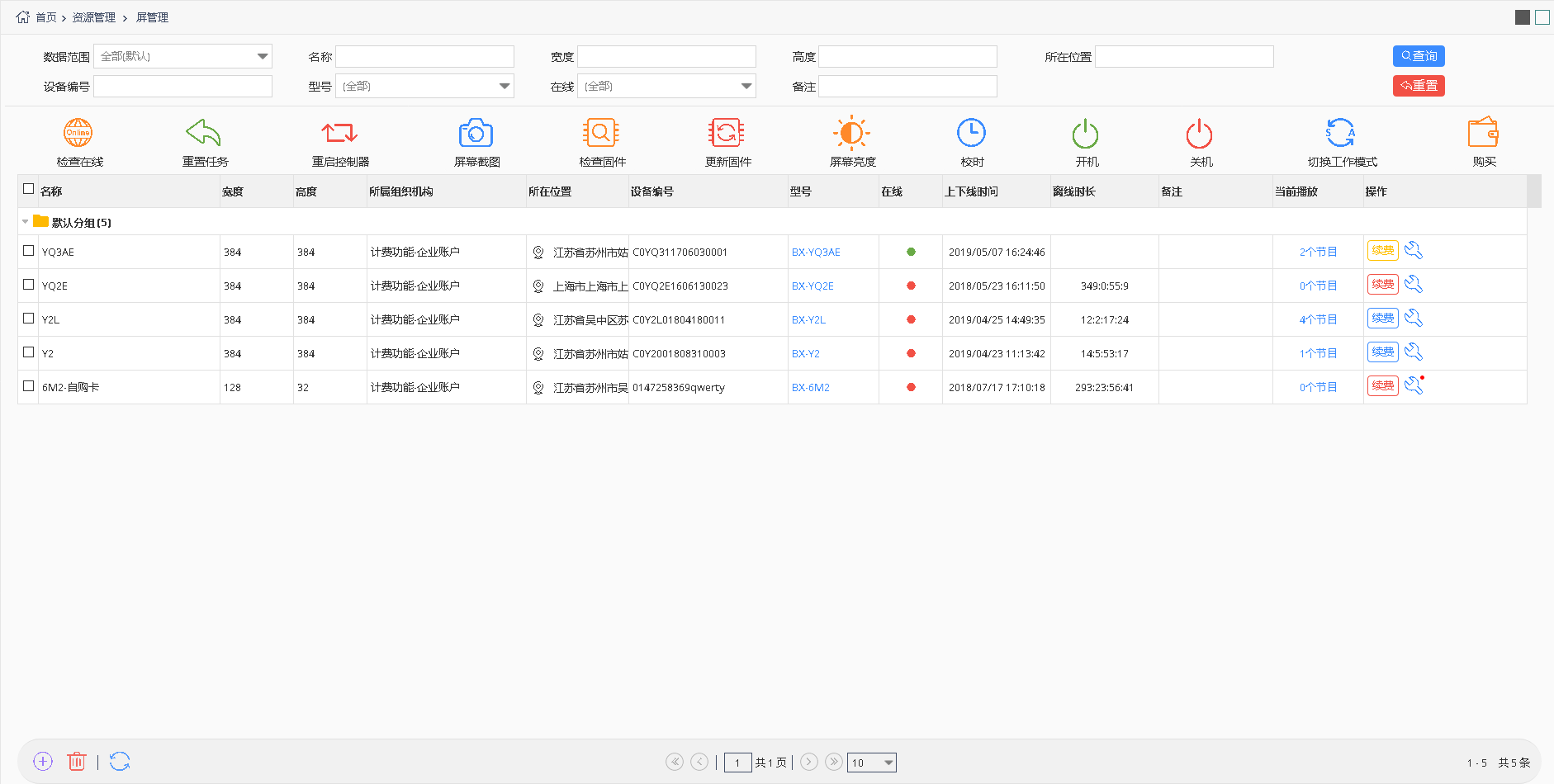

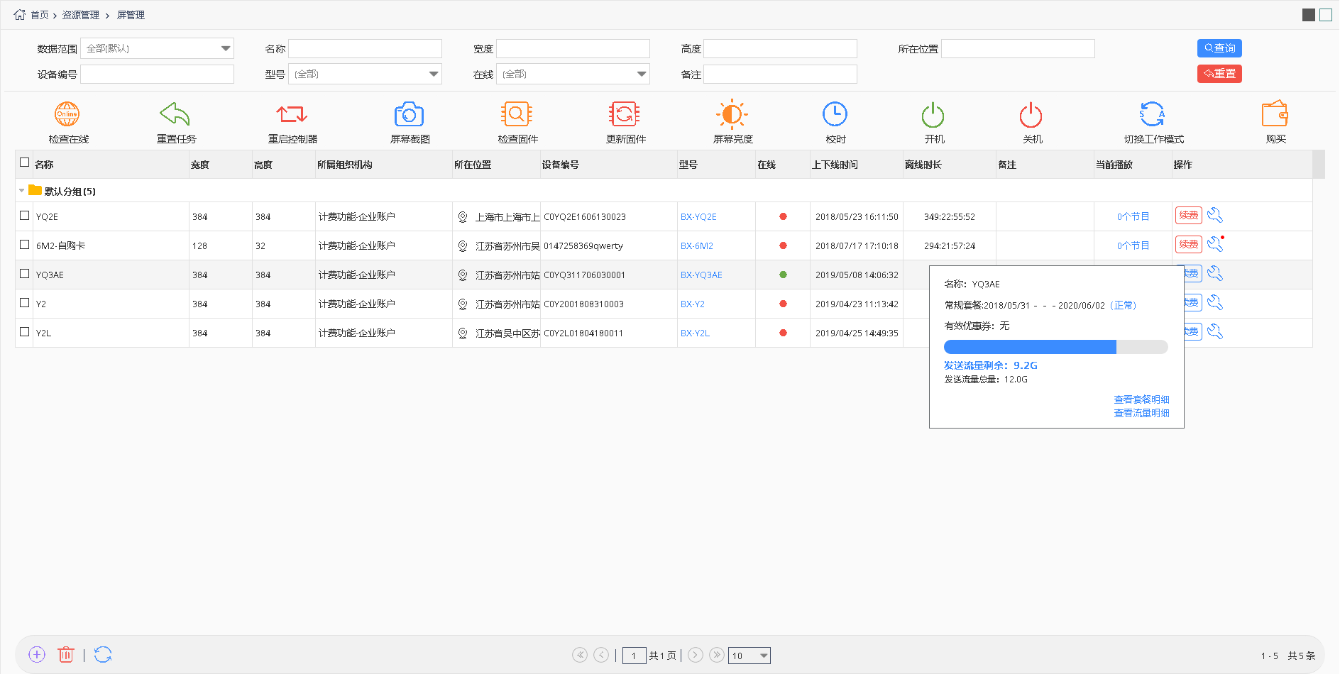

5.2.1        屏管理

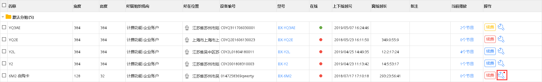

用户可在资源管理的屏管理页面中对屏幕进行相关操作,页面如图5.2-1所示,屏管理页面上的一些操作按钮注释,如表格5-1所示。
图 5.2-1 屏管理页面
按钮
功能介绍
编辑按钮,点击进入编辑界面。
屏幕管理按钮,点击进入屏幕控制界面,可对屏幕参数和开关机进行设置。
添加按钮,用来添加新记录。
删除按钮,用来批量或单个删除所选记录。
查找按钮,用来查找记录。
刷新按钮,用来刷新列表。
检查在线按钮,选中屏幕以后,可以检查屏幕是否在线。
重置任务按钮,点击进行任务重置,取消当前进行中的任务。
重启控制卡按钮,用来重新启动控制卡。
屏幕截图按钮,用来截图当前Led显示屏所显示的内容,目前YQ1、YQ1-75、YQ2支持此项功能,平台暂时关闭此功能。
检查更新按钮,用来检查更新是否有新固件。
升级固件按钮,当检查到有新固件时,可以勾选屏幕通过点击此按钮更新。
屏幕亮度按钮,用来调节屏幕亮度。
屏幕校时按钮,勾选控制卡后点击该按钮,可对控制卡进行网络校时,该按钮仅支持6Q系列控制卡,YQ系列控制卡请到屏幕管理中设置“授时”。
开机按钮。
关机按钮。
摄像头按钮,点击进入摄像头管理界面,可会进行摄像头的绑定、直播等功能。
购买按钮,勾选屏幕后可进行屏幕的套餐购买
表格 5.2-1 屏管理页面按钮功能注释

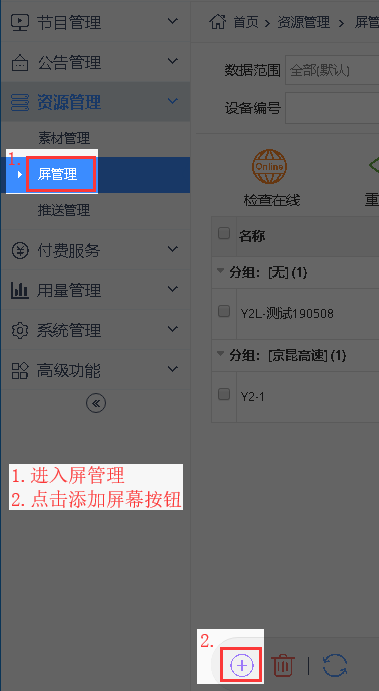

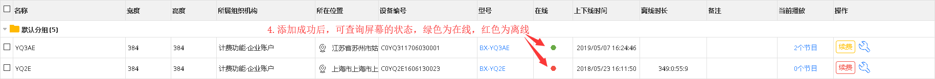

5.2.1.1        添加屏幕
想要制作节目并发布,第一步就需要用户进行添加屏幕的操作。在屏管理页面上点击添加按钮,会弹出的添加屏幕页面,如图5.2-2所示,输入“序列号”和“名称”即可完成屏幕添加的操作,但需要注意的是,必须保证控制卡处于在线状态才能成功添加。
图 5.2-2 添加屏幕页面
对于YQ型号控制卡,若您在设置IP时填写了“用户名”和“名称”,则无需进行手动添加,当控制卡上线后会自动添加到指定用户的名下;反之,您需要进行手动添加,在添加屏幕时,优先推荐使用条形码作为序列号使用,若无条形码则使用识别码来作为序列号。对于6Q型号控制卡,目前只支持手动添加,并且只能使用条形码作为序列号使用。屏幕添加成功后,相关信息就会显示在屏管理页面上,如图5.2-3所示。
图 5.2-3添加屏幕成功后

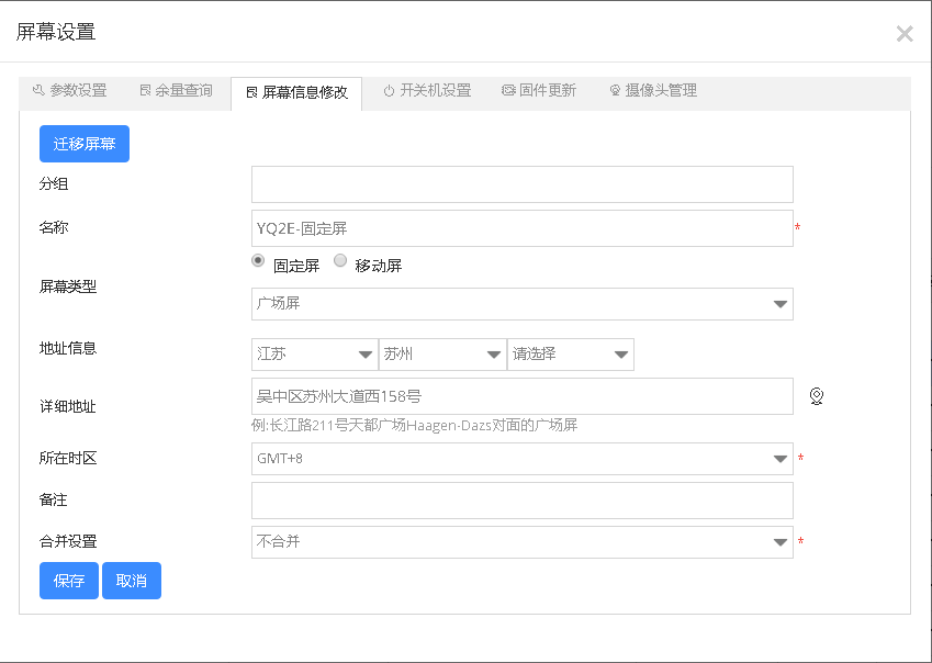

5.2.1.2        修改屏幕信息
点击对应屏幕的编辑按钮,可对该屏幕的相关信息进行修改,如图 5.2-4所示。用户可对屏幕的分组、名称、所在位置以及备注进行修改。“所在位置”信息用户可通过手动输入地址,或是通过点击该输入框后方的“地图位置”按钮,在弹出的“屏幕所在位置”页面上进行地图定位。

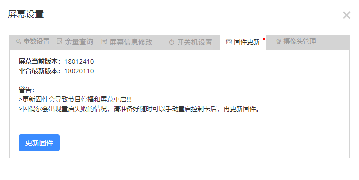

图 5.2-4 屏管理 固件更新
5.2.1.3        屏幕固件更新
当屏幕可进行固件更新时,在屏管理页面上对应记录后方会显示更新固件按钮,如图 5.2-5所示。
图 5.2-5 屏管理 固件更新

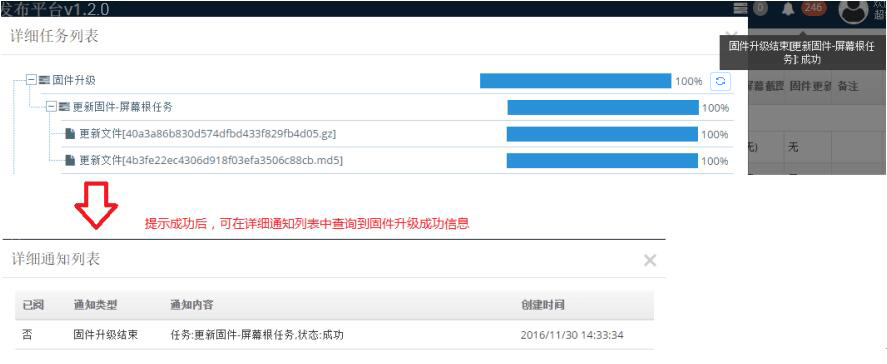

当用户点击更新固件按钮后,会弹出更新确认提示框,如图5.2-6,点击确定则开始升级,在当前任务列表中会显示固件更新任务,升级成功后,可在通知列表里查看到成功信息,如图5.2-7所示。
图 5.2-6 固件更新确认对话框
图 5.2-7 固件更新成功后消息通知

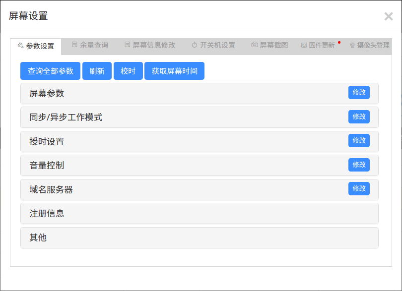

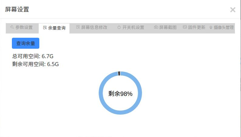

5.2.1.4        屏幕参数修改

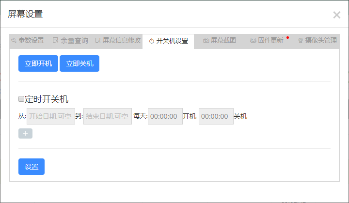

当用户点击屏幕后方的屏幕控制按钮时,会弹出屏幕控制界面,如图 5.2-8和图 5.2-9所示。
图 5.2-8 屏幕控制-参数设置
图 5.2-9 屏幕控制-开关机

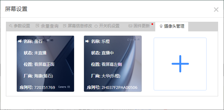

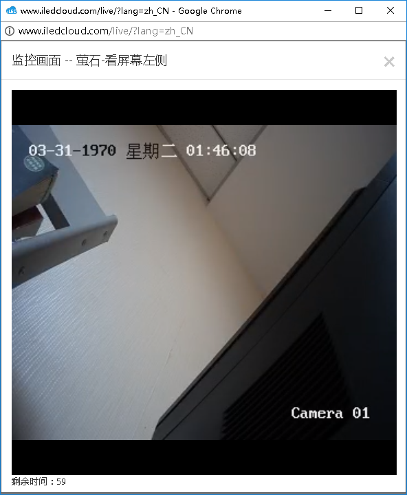

用户在屏管理页面除了可以对控制卡进行操作,还可对控制卡进行摄像头的绑定,使用摄像头来实时查看屏幕播放节目的状况。用户通过点击摄像头按钮,可进入摄像头管理页面,如图 5.2-10所示,目前平台支持的摄像头有海康(萤石)和大华(乐橙),摄像头管理页面上的一些按钮功能注释,如表格 5.2-2所示。
图 5.2-10 摄像头管理页面
按钮
功能介绍
绑定按钮,进行摄像头绑定操作
解除绑定按钮,对摄像头进行解绑操作
开启直播按钮,打开摄像头的直播功能
停止直播按钮,停止摄像头的直播功能
表格 5.2 2 摄像头管理页面按钮功能注释

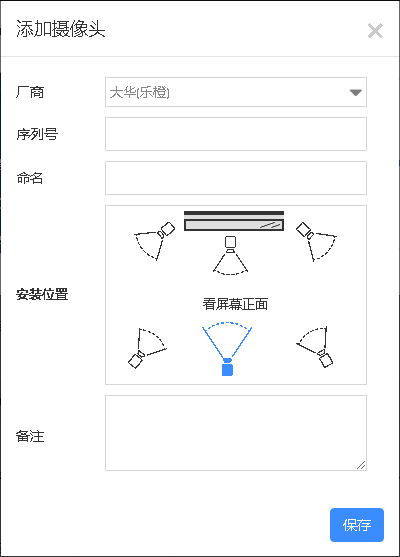

用户在摄像头管理页面点击“+”按钮,可进行摄像头的添加,添加页面如图 5.2-11所示,用户只需选择摄像头的厂商、填写摄像头的序列号及验证码等信息,点击保存即可完成摄像头的添加。添加好后,点击“绑定”按钮,绑定成功后,可点击“开启直播”按钮,并点击按钮下方的图片区域,会弹出观看直播的页面,如图 5.2-12所示。每次只能观看1分钟的直播画面,到时间后直播页面会自动关闭。
图 5.2-11 添加摄像头
图 5.2-12 观看直播

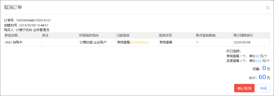

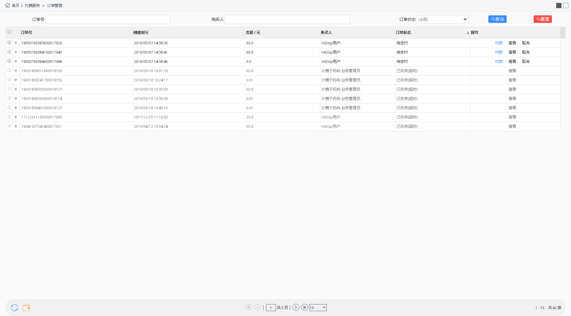

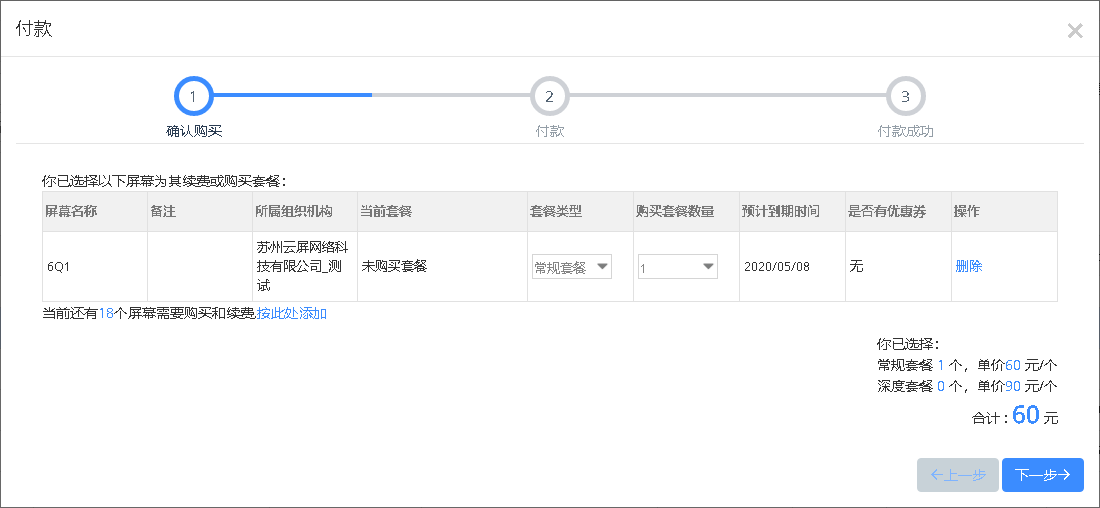

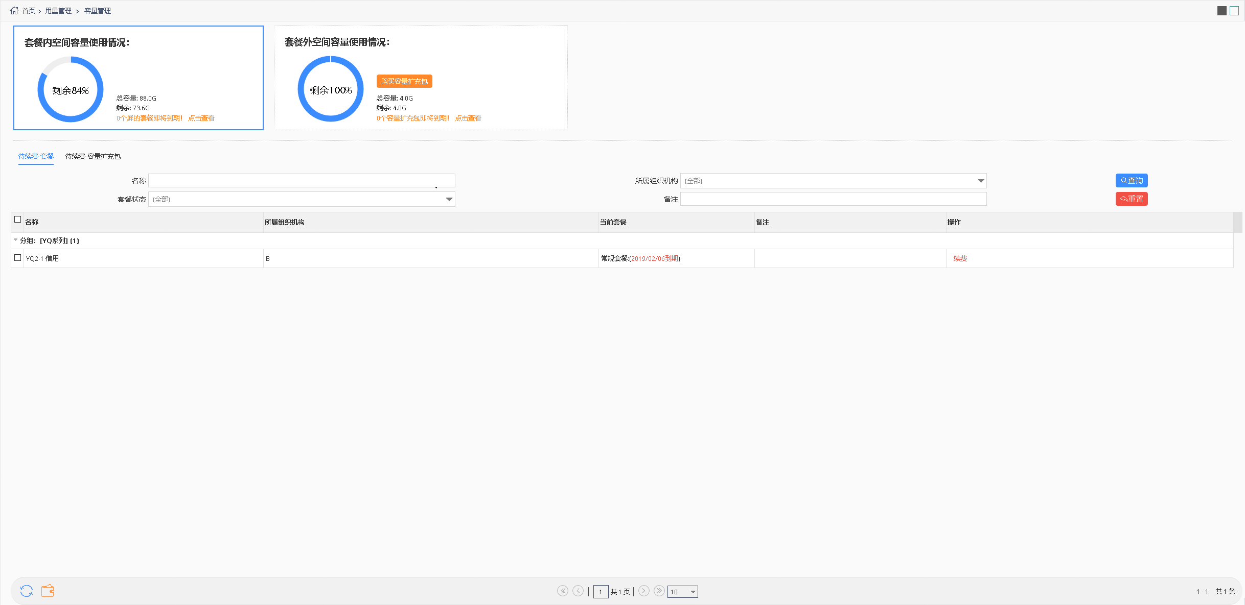

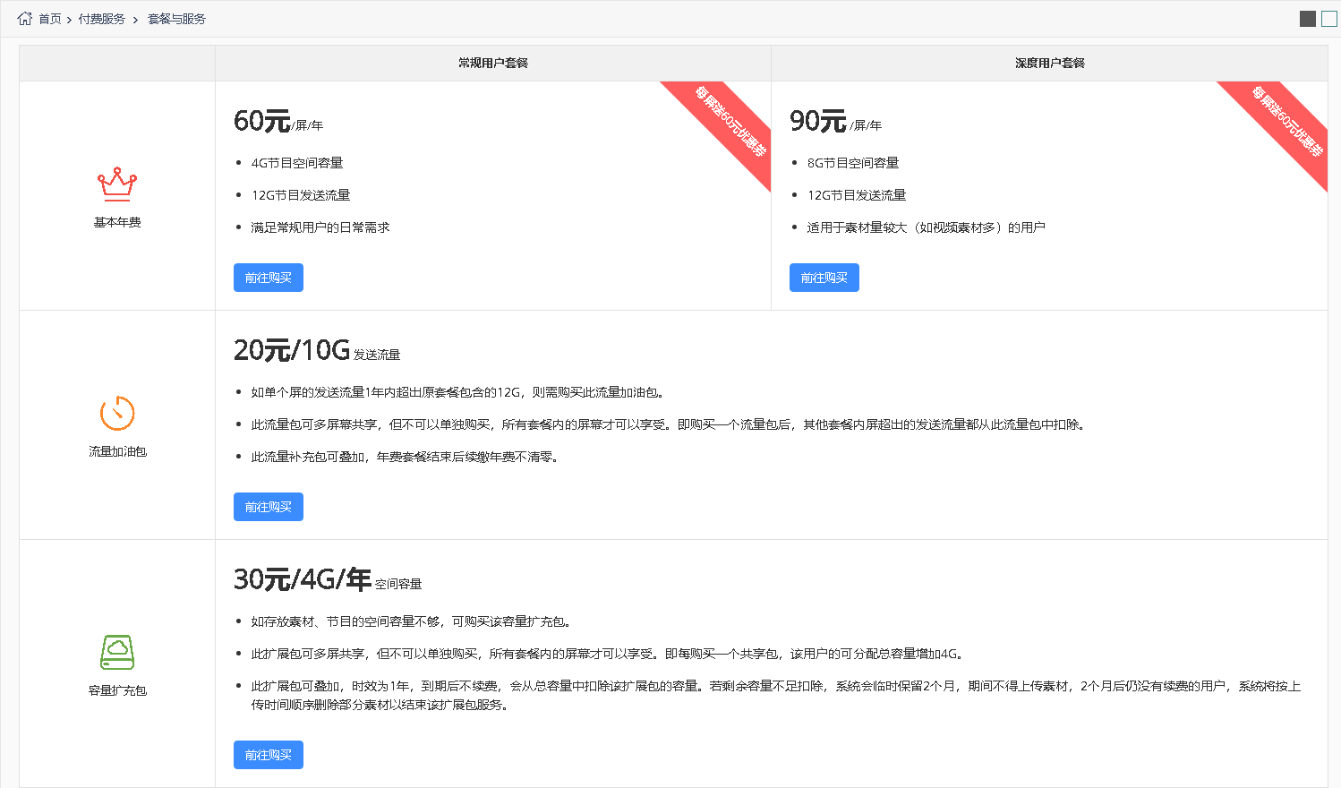

5.2.1.6        屏幕套餐的购买及续费

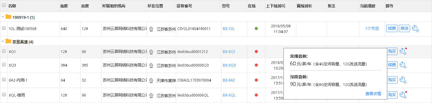

用户添加屏幕成功后,还需要购买屏幕套餐才能正常使用。用户可在屏管理中点击对应屏幕后方的“购买”按钮或勾选所需屏幕点击页面上方的购买按钮,进行屏幕套餐的购买操作。当鼠标悬停在“购买”按钮上时,会弹出悬浮框显示2种套餐的简要描述,如图 5.2-13所示。用户点击“查看详情”,页面会跳转到“套餐与服务”页,用户可查看套餐的详细描述。
图 5.2-13 套餐简要介绍
点击“购买”按钮后,会进入付款流程。在第一步“确认购买”中,会显示当前用户购买的套餐明细,如图 5.2-14所示。
图 5.2-14 确认购买

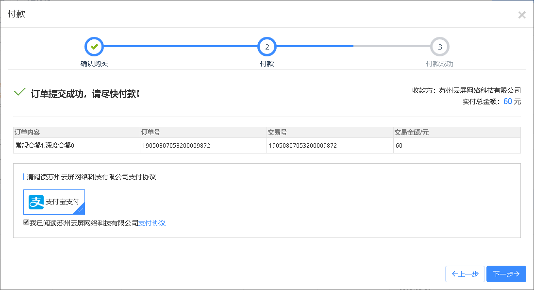

点击“下一步”后,进入第二步“付款”,页面会显示用户发起的订单信息、付款方式(目前仅支持支付宝)以及平台的支付协议,如图 5.2-15所示。
图 5.2-15 付款

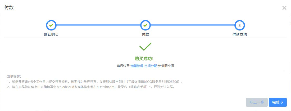

点击“下一步”后,会弹出支付宝的支付页面,用户支付成功后,付款流程进入到第三部“支付成功”,如图 5.2-16所示。支付成功后,该屏幕即可正常使用。如需开票,请查看“支付成功”页面上的提醒信息。
图 5.2-16 付款成功
当屏幕的套餐即将到期,用户也可通过点击对应屏幕后方的“续费”按钮或勾选所需屏幕点击页面上方的购买按钮进行续费操作。续费的流程和购买的流程基本一致,屏幕续费时默认套餐为原套餐。当鼠标悬停在“续费”按钮上时,会弹出悬浮框显示当前屏幕的套餐相关信息和使用情况,如图 5.2-17所示。
图 5.2-17 当前套餐使用情况

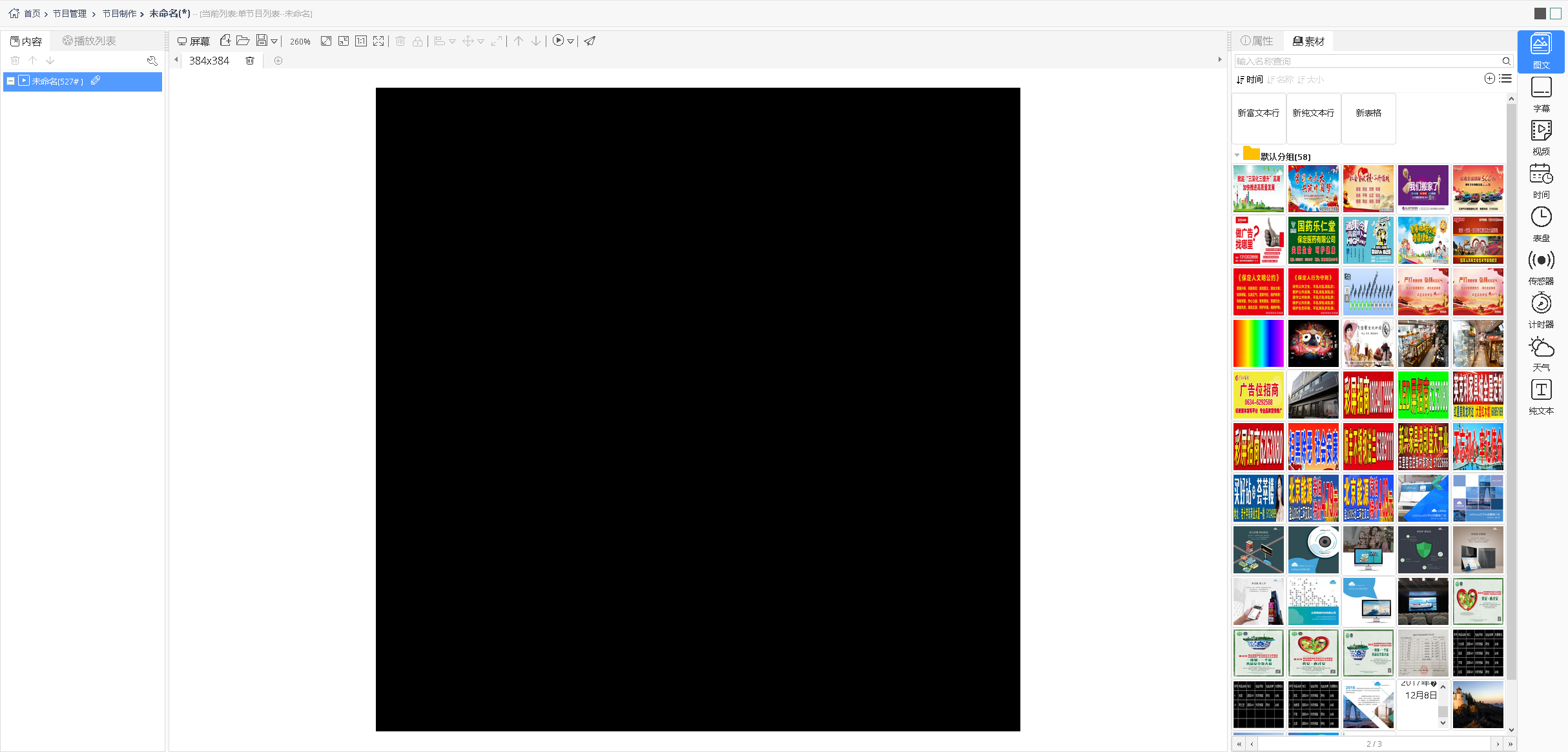

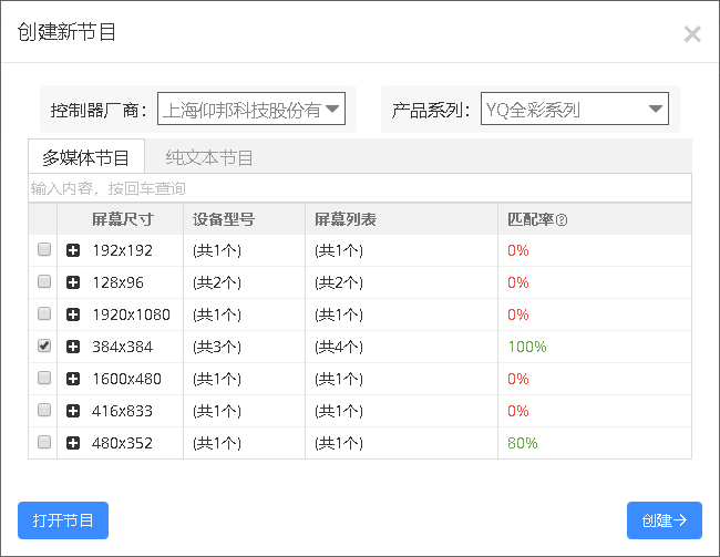

5.3.1        节目制作

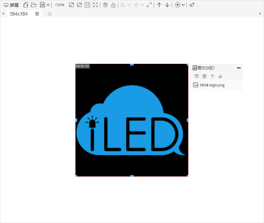

用户可在“节目管理”的节目制作页面中进行节目的新建制作和编辑修改等操作。若用户想要创建新的节目,在点击了左边导航栏的“节目制作”后,如图5.3-1所示,页面上会显示创建新节目的窗口,选择控制卡厂商、控制卡产品系列以及屏幕尺寸后即可完成新节目的创建。
图 5.3-1 创建节目

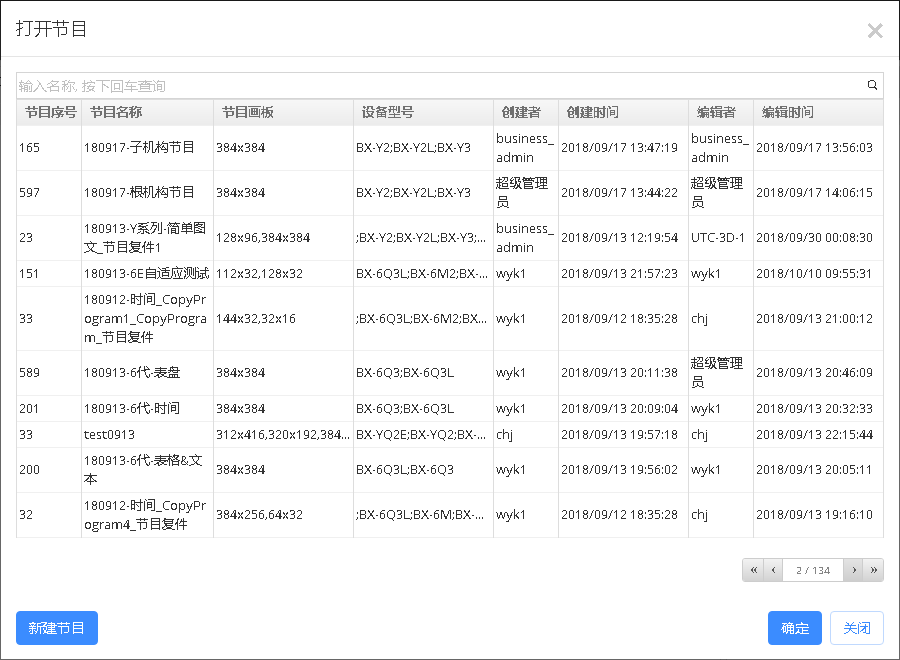

若用户想要对原有节目进行修改,则可在创建新节目向导窗口上点击“打开节目”,就会显示已有节目,如图5.3-2所示,在该窗口上点击“新建节目”,就会返回创建新节目的窗口。
图 5.3-2 打开已有节目页面
在新建节目后,就会进入了节目制作页面,制作页面分成左、中、右三部分,包含了播放列表、屏幕、分区、素材、内容和属性,如图 5.3-3所示,下面将详细介绍每部分的一些功能和操作。
图 5.3-3 节目制作

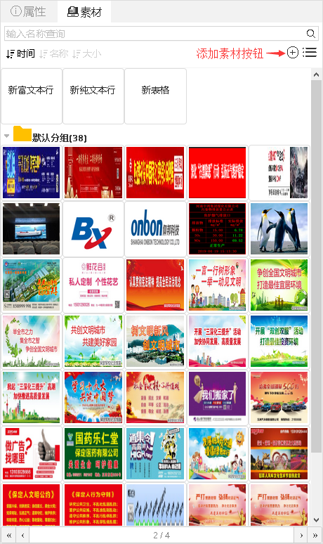

素材栏中则显示对应分区下的不同素材,如图 5.3-8所示,用户可直接右击、双击或拖动进行分区内素材的添加。用户也可在素材栏进行素材的添加,只需点击添加按钮,添加素材的流程同图 5.2-19一致。
图 5.3-8 素材栏

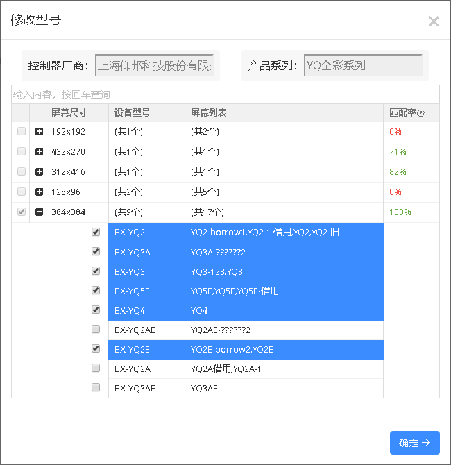

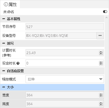

属性栏会显示当前节目、当前选中分区或素材的一些属性值,以节目属性为例,如图 5.3-9所示,用户可根据需要对设备型号来进行重新设置。在对设备型号进行重新设置时,用户只能选择处于当前节目尺寸大小下的设备型号,如图 5.3-10所示。
图 5.3-9 当前节目的属性
图 5.3-10 修改型号

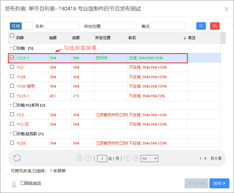

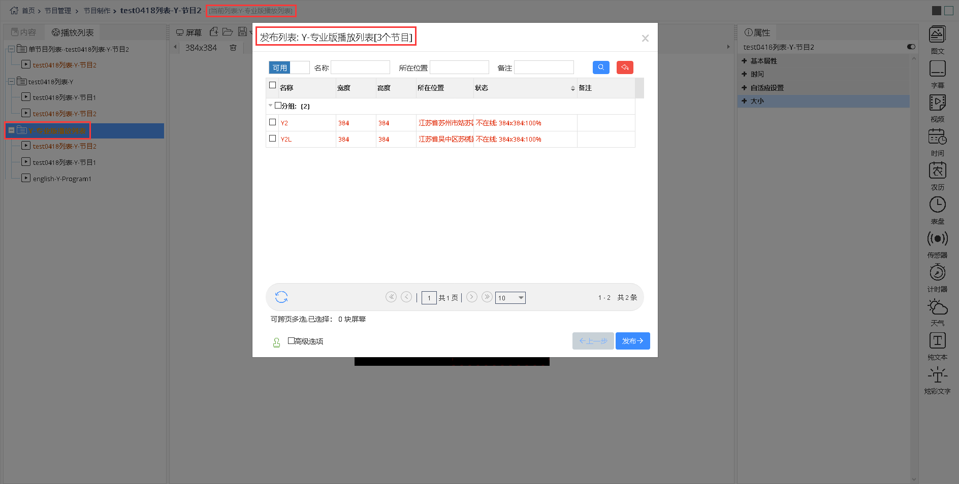

5.3.1.1        在制作页面进行发布操作

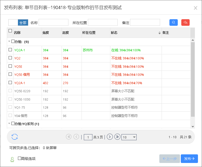

用户可在节目制作页面上进行节目发布操作,只需点击屏幕部分的发布按钮,就会进入发布向导。用户可勾选对应型号的屏幕,如图 5.3-11所示,在“可用屏幕”选项下,会显示当前尺寸与节目尺寸一致并且是节目所支持型号的屏幕,在“全部屏幕”选项下,如图 5.3-12所示,会显示用户名下的所有屏幕,以及其不可用的原因。若勾选了“直接发布”并点击“完成”,则会立即生成发布任务;若取消勾选“直接发布”,用户则进入发布向导的发布设置环节,如图 5.3-13所示。若用户勾选了“清理控制卡”选项,在新节目发布之前,会对控制卡上不需要的节目素材文件进行删除操作,之后才进行新节目的发布。若用户想该节目进行定时自动发布,则需勾选“定时自动发布”选项,勾选后会显示自动发布的设置项,设置好后点击“完成”,就会生成一个定时自动任务。
图 5.3-11 发布单个节目向导-可用屏幕
图 5.3-12 发布单个节目向导-全部屏幕
图 5.3-13 发布单个节目向导-发布设置

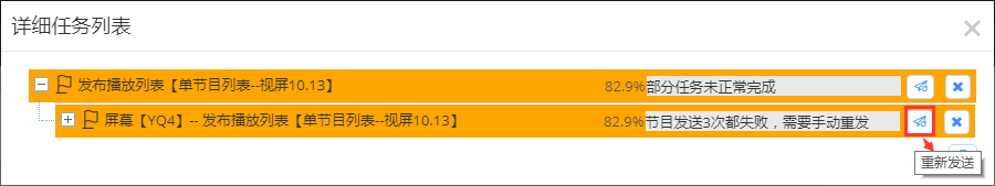

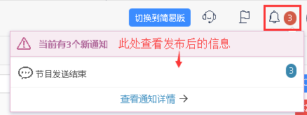

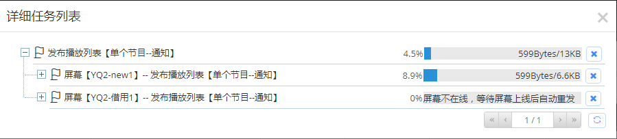

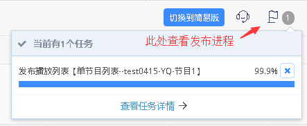

完成节目发布向导后,您可在网页的右上角查看节目发布的上传进程,如图 5.3-14所示。目前平台对于在线或离线的屏幕都能进行发布操作并生成发布任务,如图 5.3-15所示,对于在线屏幕则正常完成发布任务,对于离线屏幕其发布任务上会提示“屏幕不在线,等待屏幕上线后自动重发”,待离线屏幕上线后会自动完成发布任务。在发布过程中,如遇到屏幕离线等原因,任务会进入自动重发阶段,重发3次后任务仍不能完成的,则会进行提示并要求用户点击重发按钮,如图 5.3-16所示。
图 5.3-14 发布进程
图 5.3-15 发布进程
图 5.3-16 发布任务重发3次失败后

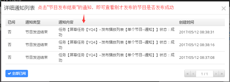

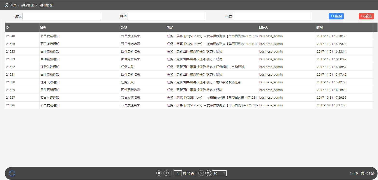

发布完成后,用户可在如图 5.3-17和图 5.3-18处查询发布的结果是否成功。
图 5.3-17 通知信息
图 5.3-18 详细通知列表

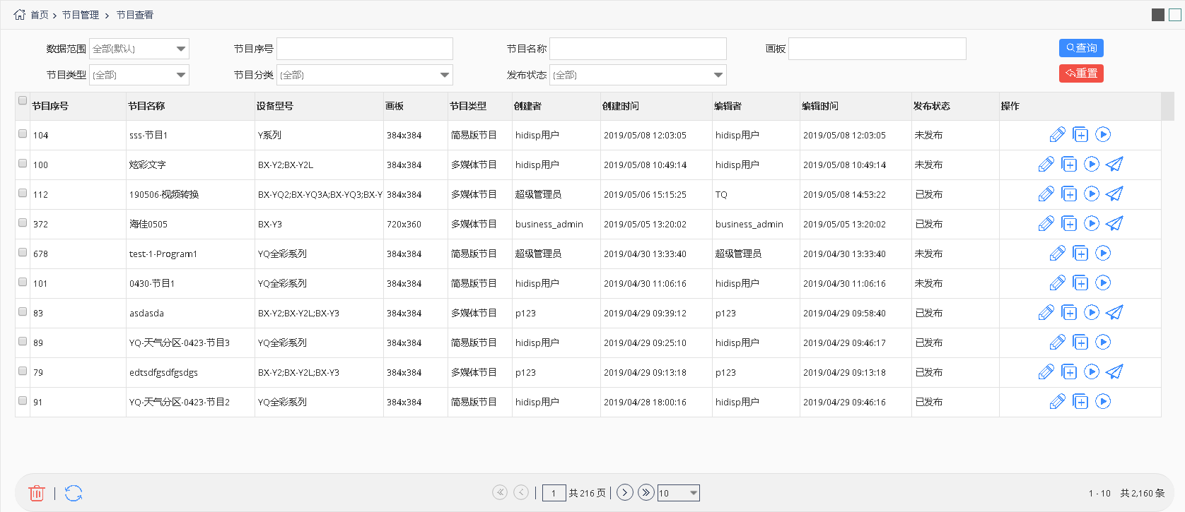

5.3.2        节目查看
用户可在节目管理的节目查看页面查看到所有节目,如图5.3-19所示,页面上一些按钮注释,如表格5.3-3所示,然后通过每个节目列表后面的操作按钮,可以对节目进行管理。
图 5.3-19 节目查看页面
按钮
功能介绍
编辑节目按钮,点击进入节目制作页面,用户可以对节目在原有的基础上进行二次编辑。

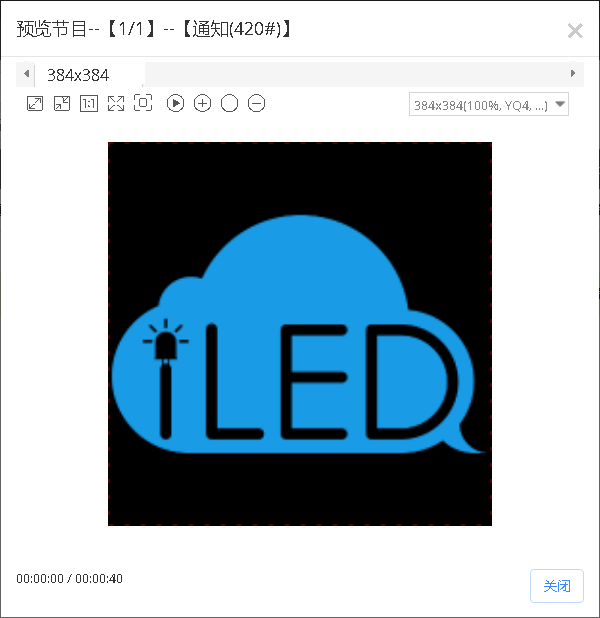

预览节目按钮,点击进入到节目预览界面,如图5.3-20所示。
发布节目按钮,点击进入到节目发布流程,如图 5.3-11和图 5.3-13所示。
复制节目按钮,将当前节目复制一份
表格 5.3-3 节目查看按钮功能注释

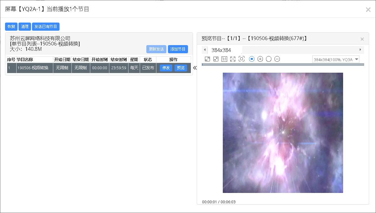

图 5.3-20 节目预览页面

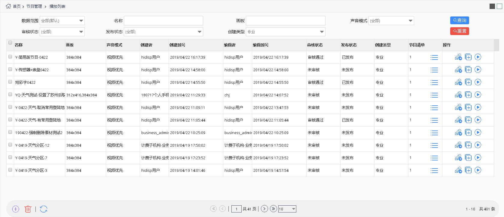

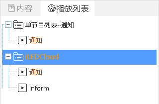

5.3.3        播放列表
用户可在节目管理中的播放列表页面查看到所有的播放列表,如图5.3-21所示,页面上一些按钮注释,如表格5.3-4所示,然后通过每个播放列表后面的操作按钮,可以对列表进行管理。
图 5.3-21 播放列表页面

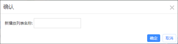

复制播放列表按钮,将当前播放列表复制一份
表格 5.3-4 播放列表按钮功能注释

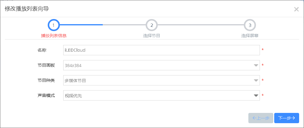

用户如要对播放列表进行编辑,可点击节目清单按钮,在设置节目清单页面上,如图5.3-22所示,可以对节目进行新增、编辑、查看和顺序调整,点击编辑按钮可对节目的播放模式和播放时间进行修改或是更改节目,点击上移下移按钮可设置节目的播放优先顺序。
图 5.3-22 节目清单页面

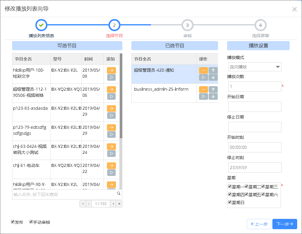

用户在播放列表页面上点击新增或编辑按钮,都会进入播放列表向导界面,下面对新增播放列表进行介绍,在创建播放列表页面,如图5.3-23所示,用户需要填写相应的名称以及屏幕的高度、宽度。
图 5.3-23 创建播放列表向导-播放列表信息
然后点击“下一步”,进入到选择节目界面,如图5.3-24所示,用户通过“ ”按钮,将节目添加到播放列表中,也可以通过“ ”按钮预览节目,可以通过“ ”按钮移除节目,当选好节目以后勾选“手动审核”和“发布”两个选项(注:如不勾选,则将跳过审核跟发布,只是创建列表,后面需要手动审核过以后才可发布)。
图 5.3-24 创建播放列表向导-选择节目

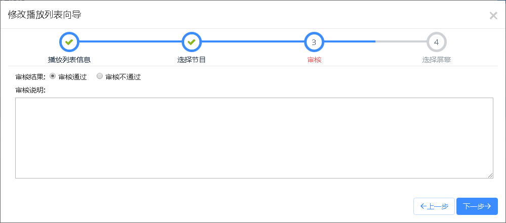

点击“下一步”进入到手动审核界面,如图5.3-25所示,选中“审核通过”。
图 5.3-25 创建播放列表向导-审核

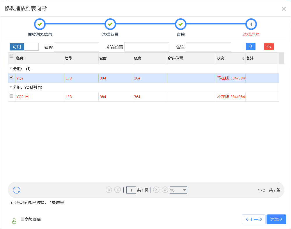

“点击”下一步进入选择屏幕界面,如图5.3-26所示,选择相应屏幕,在“可用屏幕”中只会显示完全匹配当前节目的屏幕,用户可在“全部屏幕”中查看其它屏幕的状态。
图 5.3-26 创建播放列表向导-选择屏幕

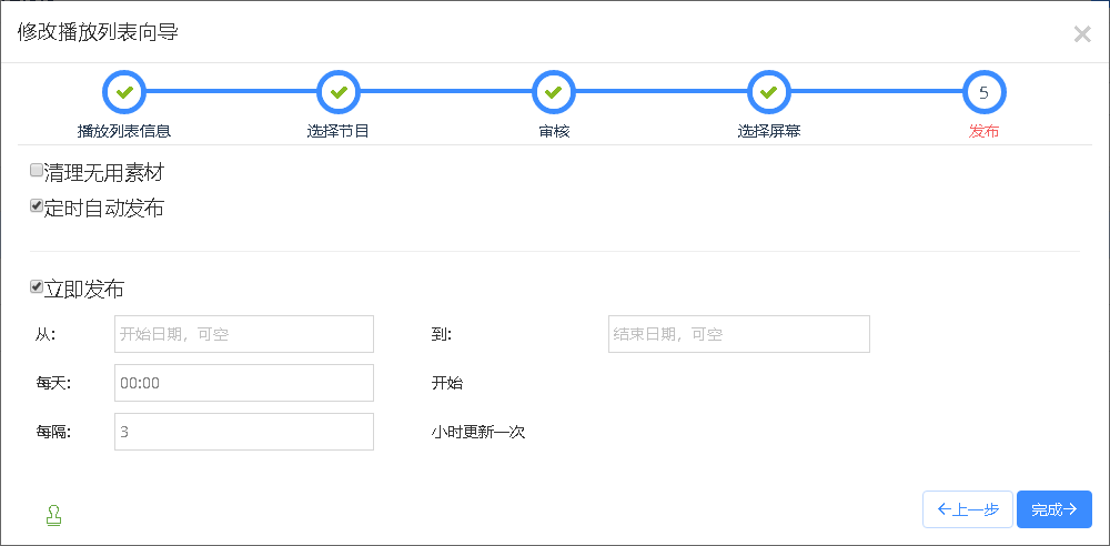

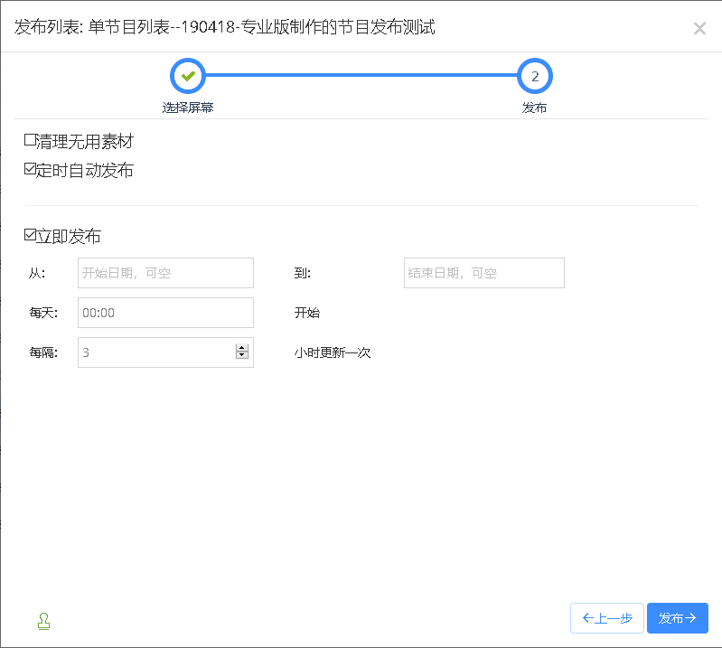

点击“下一步”进入到屏幕发布界面,如图5.3-27所示,用户根据需要填写相应的数据,点击“完成”,即可成功发布播放列表,在此处用户也可设置定时自动发布任务。
图 5.3-27 创建播放列表向导-发布

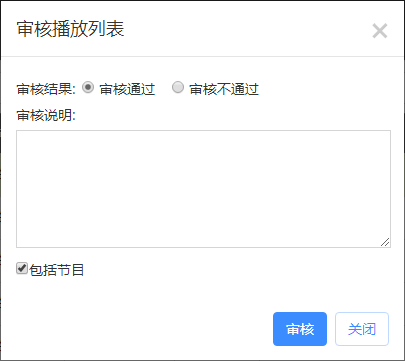

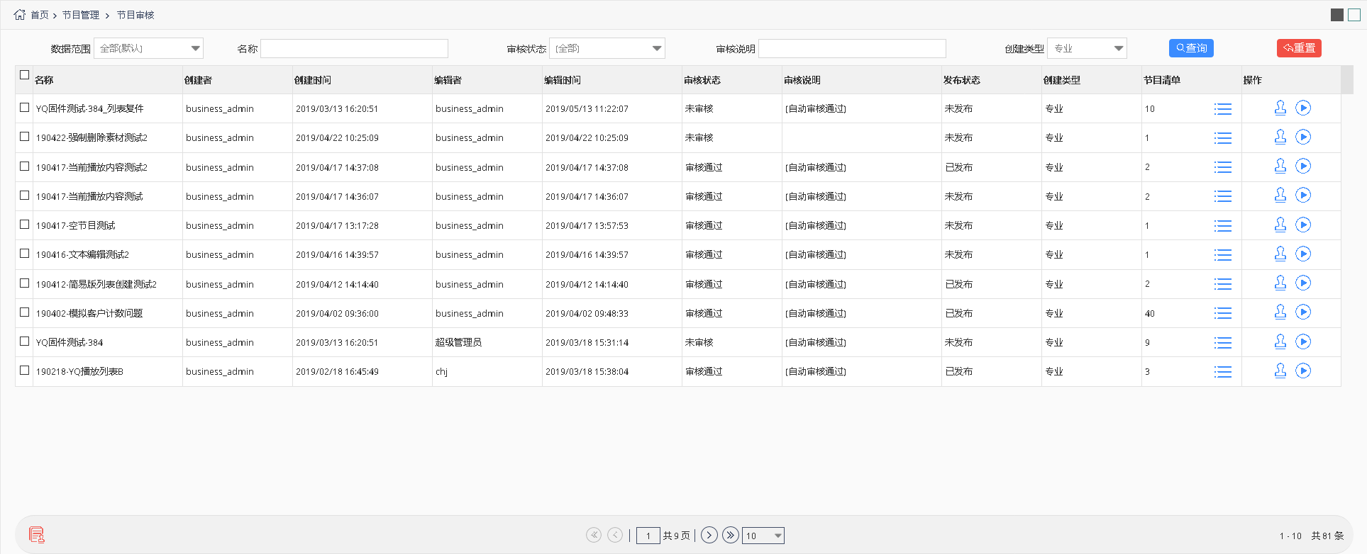

5.3.4        节目审核
用户可在节目管理中的节目审核页面看到所有播放列表,如图5.3-28所示,页面上一些按钮注释,如表格5.3-5所示,用户可对播放列表进行查看、审核以及预览操作。
图 5.3-28 节目审核页面
按钮
功能介绍

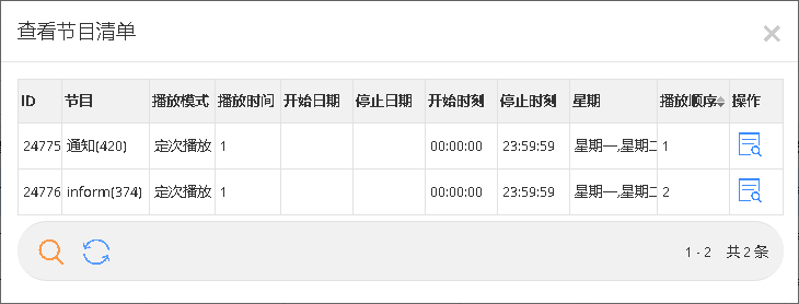

节目清单按钮,点击只能查看当前节目清单,不能编辑修改,如图5.3-29所示。
节目审核按钮,可以对单个节目或者批量节目进行审核。
表格 5.3-5 节目审核按钮功能注释
图 5.3-29 查看节目清单页面
用户可以点击审核按钮对节目进行单个审核或者批量审核,点击审核按钮后会弹出审核播放列表页面,如图5.3-30所示。
图 5.3-30 审核播放列表页面

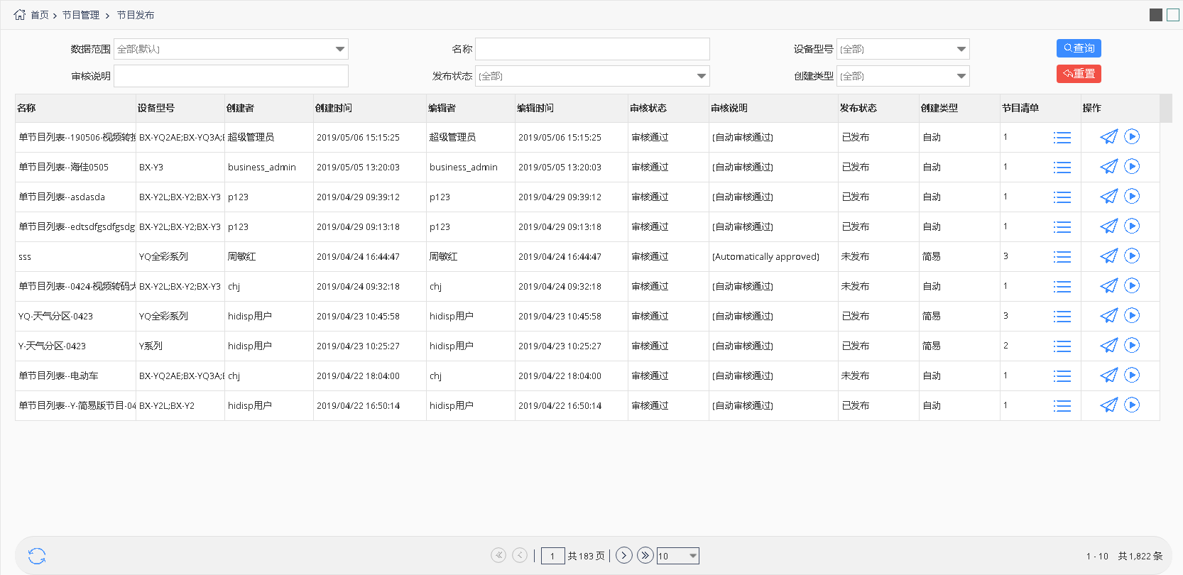

5.3.5        节目发布
用户可在节目管理中的节目发布页面可以查看到所有已经审核通过的播放列表(注:审核未通过的播放列表不允许发布),如图5.3-31所示,对每个审核通过的播放列表都可以进行查看播放列表、发布和预览操作。
图 5.3-31 节目发布页面
用户点击对应播放列表后的发布按钮,可进入发布播放列表界面,如图5.3-32所示,如对播放模式无特殊需求,在选择屏幕以后点击“完成”即可完成发布。
图 5.3-32 发布播放列表页面

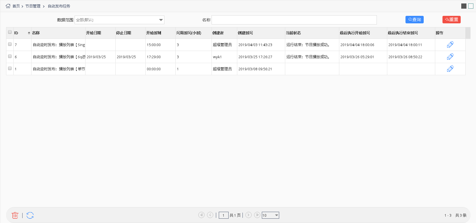

5.3.6        自动发布任务
在节目管理的自动发布任务页面,会显示在发布节目的最后一个环节选择定时自动发布的任务,如图5.3-33所示。用户可对自动发布任务进行修改和删除操作,修改操作可修改任务的开始日期、结束日期、开始时刻和间隔时间,删除操作则需要用户勾选对应任务,再点击删除按钮。

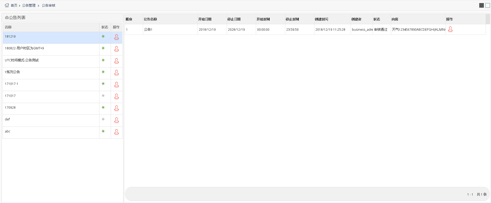

5.3.7        公告管理

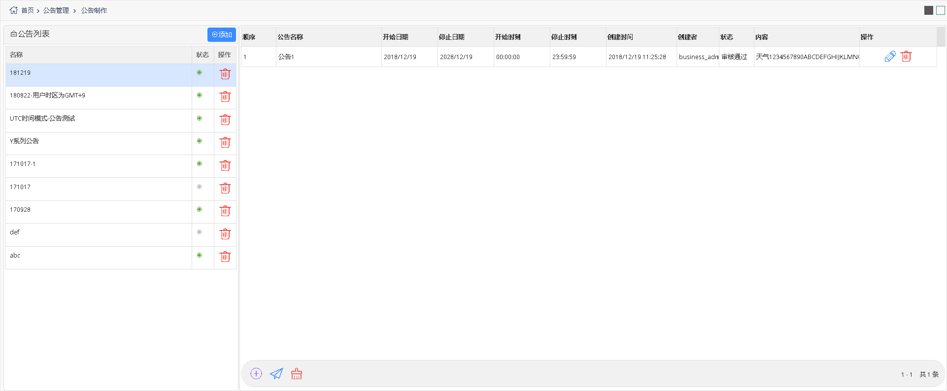

公告管理是v1.0.42版平台推出的功能,用户角色为业务管理员或是发布员的用户才能使用此功能,并且只能对在线的YQ型号控制卡进行公告发布的操作。
在公告管理中,页面左侧为公告列表,右侧则显示对应列表中所包含的公告,如图5.3-34所示,页面上一些按钮注释,如表格5.3-6所示。每个公告列表中最多可添加10条公告信息。对于公告的发布,每次都是以列表形式发布至控制卡上,即用户在当前打开的公告列表页面中点击发布后,会将该列表中的所有公告都发布至所选在线的YQ型号控制卡上。
图 5.3-34 公告管理
按钮
功能介绍
公告发布按钮,点击后弹出在线屏幕页面,用户进行选择后,即可完成公告的发布。
清除公告按钮,点击后弹出在线屏幕页面,用户进行选择后,即可完成公告的清除。
表格 5.3-6 公告管理按钮功能注释

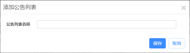

在公告列表部分点击添加按钮,会弹出公告列表的添加页面,用户只需输入列表名称即可,如图5.3-35所示。
图 5.3-35 公告管理-添加公告列表

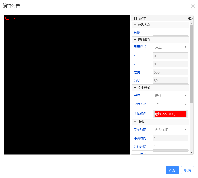

创建完公告列表后,可在右侧点击添加按钮,会弹出编辑公告页面,如图5.3-37所示,用户可在该页面上对公告进行编辑。“名称”用来标识公告。显示模式分为“居上”、“居下”和“自定义”三种,“居上”会让公告在屏幕左上方显示,“居下”则会在屏幕左下方显示,“自定义”则是用户根据自身需求重新设置显示的位置和显示时公告的宽度和高度。“永久播放”选择若用户选择“是”,则即使在控制卡断电重启后,公告仍能进行播放;选择“否”,则在控制卡断电重启后,公告将被清除。用户还则可在播放时间段中设置公告播放的时段。在背景属性中,可对公告的背景进行设置,但需要注意的是YQ2E、YQ3和YQ4型号的控制卡不能正常显示背景为透明色的公告,即在向这些型号的控制卡发布公告时,不能勾选“是否透明”或是将背景设置成完全透明,否则在屏幕上公告显示的位置会显示一条白色色块。
图 5.3-36 编辑公告页面

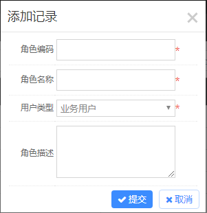

5.4        系统管理

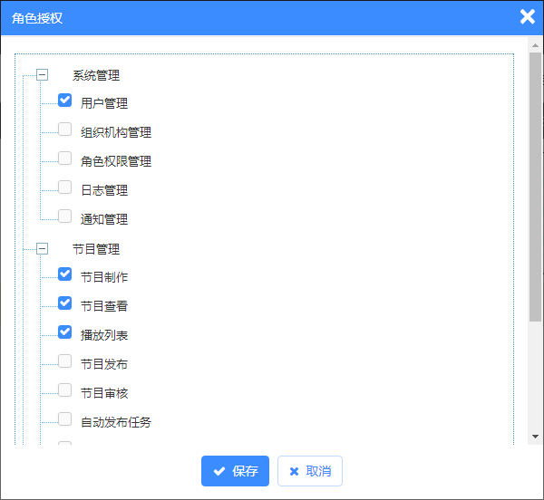

不同的用户类型,其系统管理中功能也有所不同,企业用户的用户角色为“业务管理员”,业务管理员能对其机构下的其他角色(制作员、审核员和发布员等)的用户在以下四个子模块进行操作管理。个人用户的用户角色为“个人账号”,其在系统管理中只能查看到自己账号的操作日志信息。
5.4.1        用户管理
只有业务管理员可在系统管理中进行用户管理,如图 5.4-1所示,页面上一些按钮注释,如表格5.4-1所示,可进行用户的添加、修改、删除和锁定。
图 5.4-1 用户管理页面
按钮
功能介绍
锁定按钮,点击后会将对应用户锁定,被锁定的用户无法再次登录平台。
重置密码按钮,选中任一用户,点击该按钮输入业务管理员的登录密码后,即可完成选中用户的密码重置,重置后密码为000000或手机号后6位。
表格 5.4-1 用户管理按钮功能注释

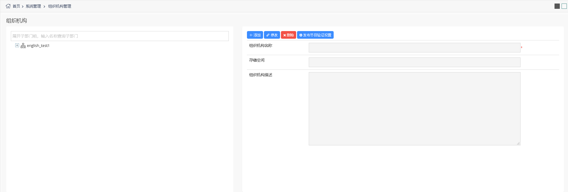

5.4.2        组织机构管理
当用户的角色为业务管理员,才可在系统管理中进行组织机构管理,如图5.4-3所示,在该页面上可进行添加、修改和删除机构等。如要添加机构,用户需要选择一个上级机构,点击添加按钮,输入相应信息,点击提交后即可。如要修改机构,则需选中一个机构,点击修改按钮。删除机构时,如所选机构已有用户数据,则无法删除。
图 5.4-3 组织机构管理页面

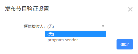

业务管理员可对组织机构进行发布节目验证的设置。选中某一组织机构,点击“发布节目验证设置”按钮后,会弹出设置页面,如图 5.4-4所示。展开“短信接收人”下拉框,可见所选机构下绑定有手机号的用户。选中某一用户并点击“确定”后,该机构发布节目时,在完成发布向导前都会要求输入短信验证码,否则不能正常发布。
图 5.4-4 发布节目验证设置
5.4.3        角色权限管理
只有业务管理员可在系统管理中进行角色权限管理,如图 5.4-5所示,页面上的一些按钮功能注释,如表格 5.4-2所示。可以添加新角色,点击添加按钮,如图 5.4-6所示,输入对应信息提交后即完成新建。如要删除角色,则勾选该角色,点击下方的删除按钮。如要修改角色信息,可点击对应记录的编辑按钮。可对角色的权限进行更改,如图 5.4-7所示。如要查看角色信息,则点击对应记录的查看按钮。
本平台有4个默认的角色,分别是业务管理员、节目制作员、节目审核员和节目发布员。节目制作员主要负责素材的添加、节目的创建和编辑以及播放列表的创建和编辑。节目审核员主要负责在制作员创建节目后的审核工作,审核员也可对节目进行编辑修改。节目发布员就可将审核员审核通过的节目发布至屏幕上。
图 5.4-5 角色权限管理页面
按钮
功能介绍
角色授权按钮,给角色授权相应使用相应功能。
表格 5.4-2 角色权限管理按钮功能注释
图 5.4-6 添加新角色页面
图 5.4-7 角色授权页面

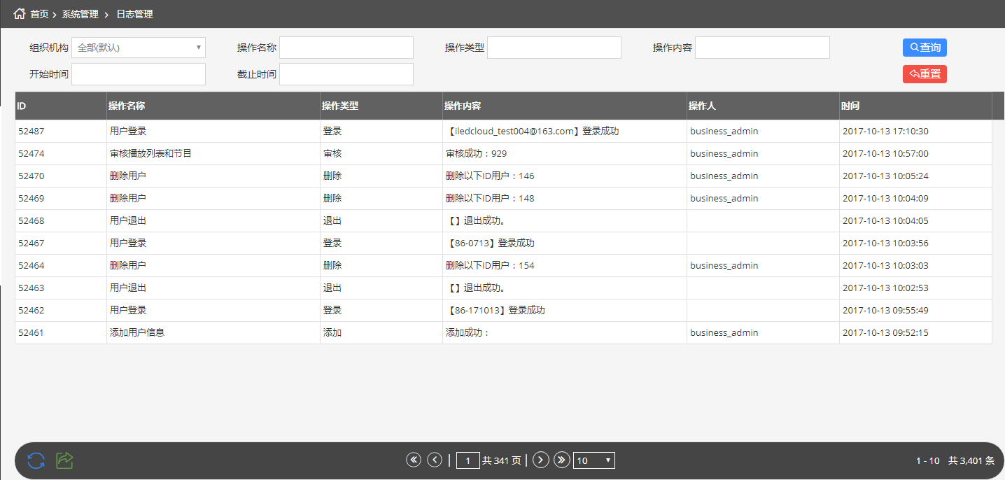

5.4.4        日志管理
不同角色的用户都有日志管理,如图 5.4-8所示,业务管理员能查看该组织结构下所有用户的操作行为,其他角色则只能查看自己的操作行为,如登录、添加、删除等。用户还可以对日志进行导出,可将当前查询结果导出至xls表格文件中供用户使用。
图 5.4-8 日志管理页面
按钮
功能介绍
导出按钮,将查询的结果导出到xls文件中
表格 5.4-3 日志管理按钮功能注释

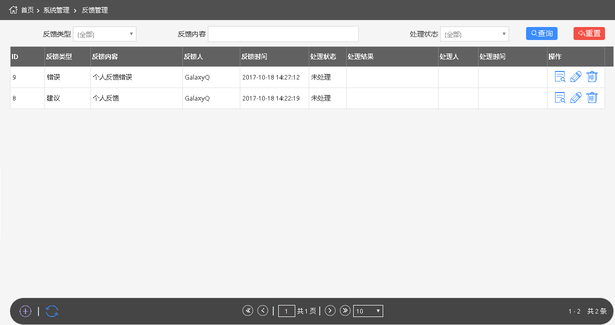

5.4.5        反馈管理
用户可在反馈管理页面新增对于平台的反馈内容。对于用户提出的反馈,可在反馈管理中进行查看,如图 5.4-9所示。当反馈未被回复时,用户可对该反馈进行修改或删除操作。当超级管理员对反馈信息进行回复后,用户仅能对该权限进行查看操作。
图 5.4-9 反馈管理
5.4.6        通知管理
不同角色的用户都有通知管理,如图5.4-10所示,业务管理员能查看该组织结构下所有用户的节目发布、素材处理和固件升级等通知信息,其他角色则只能查看自己的操作行为。
图 5.4-10通知管理页面

5.5.1        套餐与服务
套餐与服务页面将向用户展示平台提供的2种年费套餐,常规套餐和深度套餐,以及容量扩充包和流量加油包的具体内容介绍,如图 5.5-1所示。
图 5.5-1 套餐与服务
5.5.2        订单管理
用户可在订单管理页面上,查看到当前组织机构下的订单信息,如图 5.5-2所示。用户还可以在当前页面进行支付、取消以及查看订单详情的操作。
图 5.5-2 订单管理

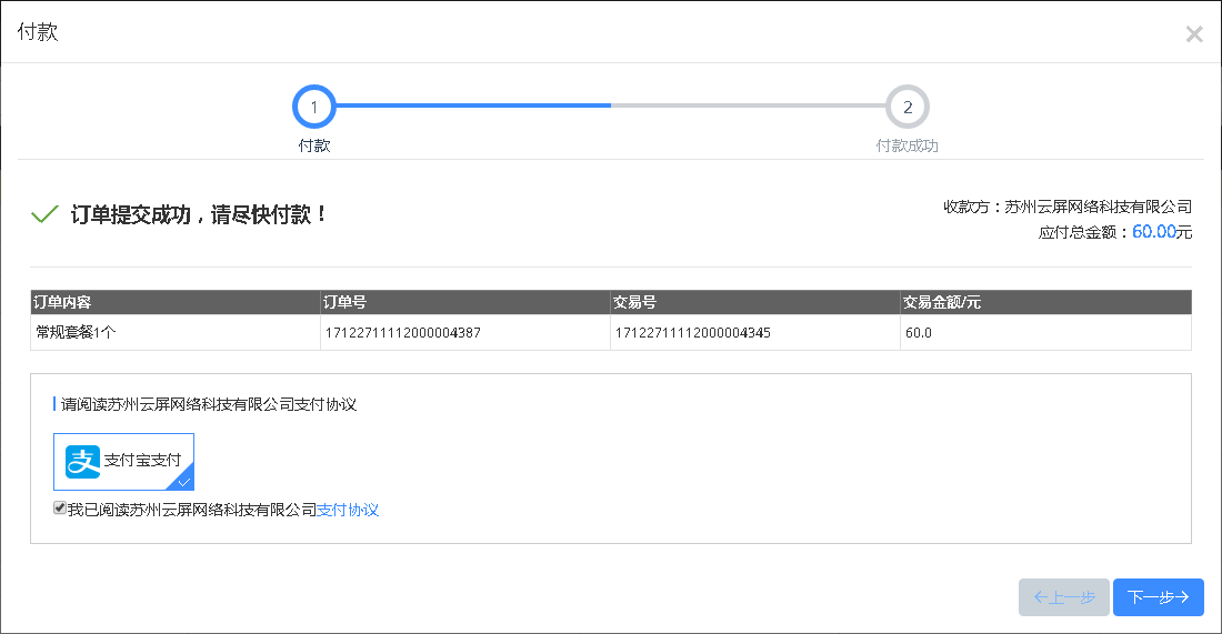

5.5.2.1        支付
用户只需点击“待支付”订单后方的“支付”按钮,即可进入支付流程,如图 5.5-3所示。付款成功后,该订单状态自动刷新,对应购买的商品内容也将立即添加到对应屏幕或组织机构下。
图 5.5-3 支付
5.5.2.2        取消订单
用户对于“待支付”的订单可点击其后方的“取消”按钮,进行取消操作,如图 5.5-4所示。取消成功后,该订单的状态将变更为“已关闭”。
图 5.5-4 取消订单
5.5.2.3        查看订单详情
用户可通过点击某一订单后方的“查看”按钮,查看当前订单的详情页,如图 5.5-5所示。若查看待支付订单,详情页上会提示剩余可支付之间,若用户12小时未完成支付,则平台判定该订单失效,用户将无法进行支付操作,需要重新下单购买。
图 5.5-5 查看订单详情
5.6        用量管理
5.6.1        容量管理
用户在容量管理页面中,可查看到套餐内容量及容量扩充包的使用情况,以及待续费套餐和待续费容量扩充包记录,如图 5.6-1所示。
图 5.6-1 容量管理

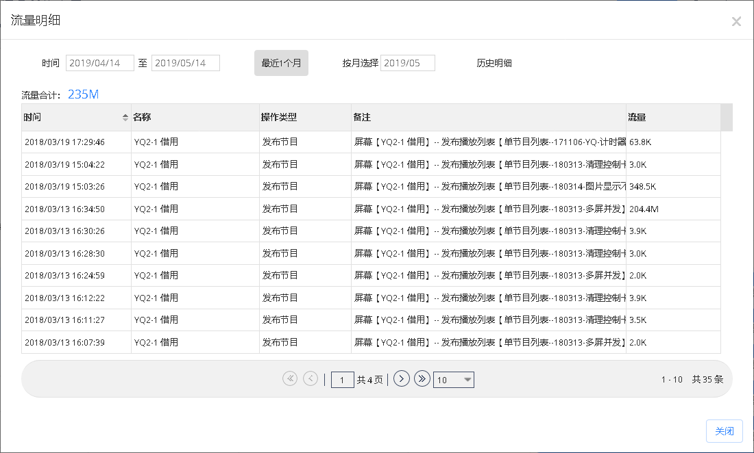

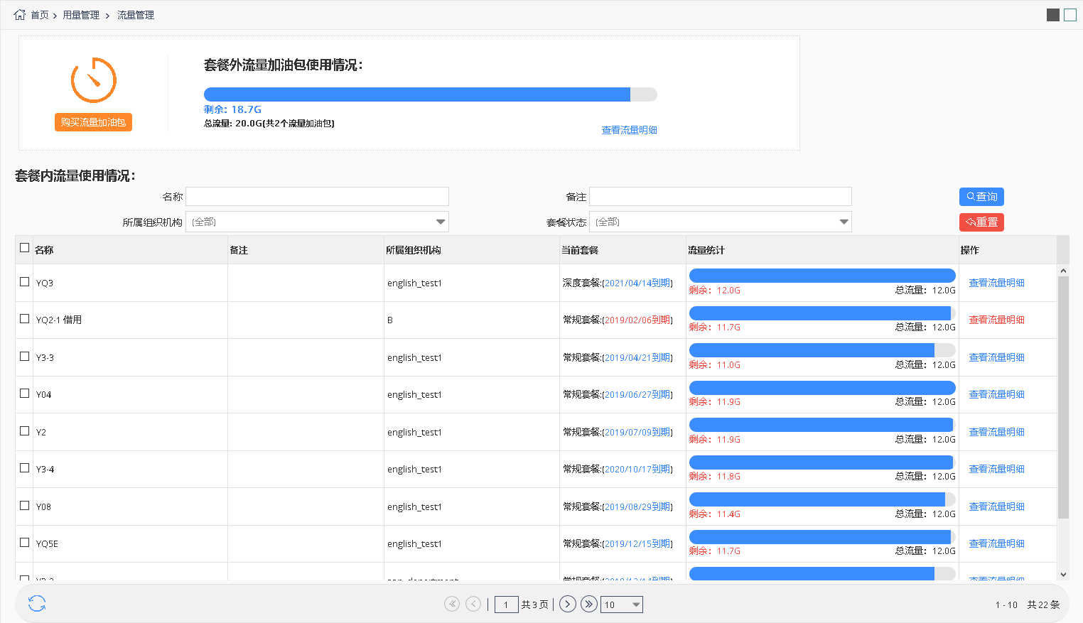

5.6.2        流量管理
用户在流量管理页面中,可查看到套餐外流量加油包的使用情况,以及当前组织机构下屏幕套餐内流量的使用情况,如图 5.6-2所示。
图 5.6-2 流量管理
图 5.6-3 流量明细
5.6.3        空间分配

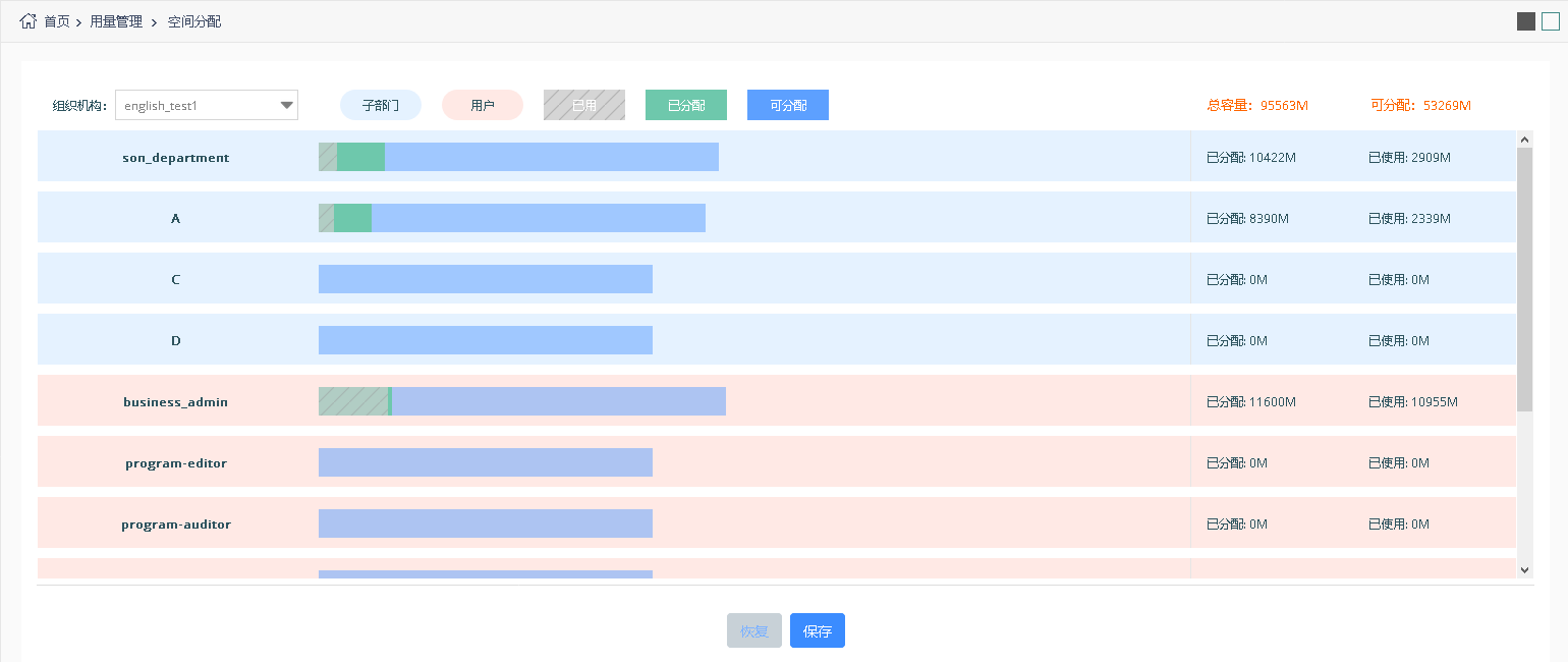

当用户完成套餐、容量扩充包的购买或续费后,可到当前页面进行空间分配,如图 5.6-4所示。
图 5.6-4 空间分配

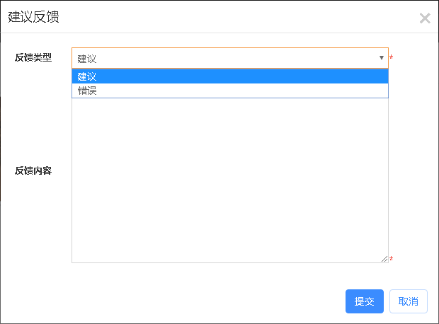

5.7.2        建议反馈
在个人中心菜单点击建议反馈后,会弹出建议反馈页面,如图 5.7-5所示,用户可在该页面对平台的使用感受提出建议或对使用中发现的错误进行反馈,平台定期会有工作人员进行查看和跟踪解决。
图 5.7-5建议反馈页面

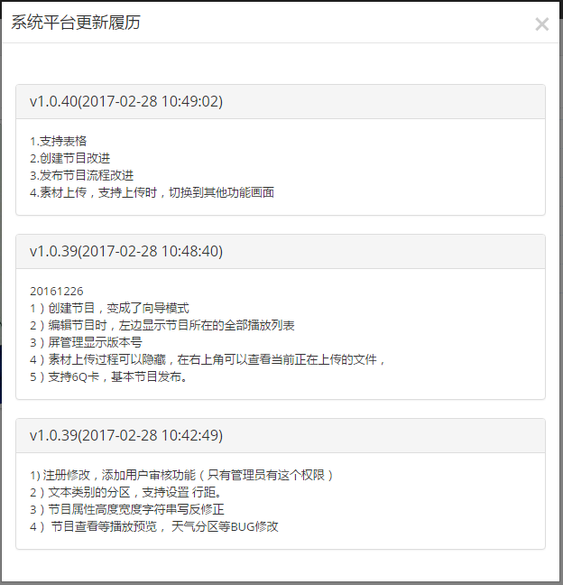

5.7.3        平台履历更新
用户在个人中心点击平台更新履历后,如图 5.7-6所示,会弹出系统平台更新履历页面,显示各个版本平台更新的内容。
图 5.7-6系统平台更新履历页面

平台支持TW软件与6Q系列、6M系列和6A系列控制卡之间的转发服务。用户将上述三个系列对控制卡添加到平台后,可在本地电脑上使用TW软件进行节目编辑和发送操作。
7.1        在TW软件中登录
用户在平台上完成控制卡的添加后,打开TW软件,点击“设置”菜单中的“WEB服务器登录”,如图 7.1-1所示,在弹出的界面中输入平台的登录账号和密码,如图 7.1-2所示。
图 7.1-1 打开TW软件中的登录界面
图 7.1-2 输入登录账号及密码
7.2        绑定控制器
登录成功后,打开“设置”菜单中的“设置屏参”界面,将“通讯模式”选为“WEB服务器”,点击下方的“绑定控制器”按钮,在弹出的“设备列表”界面上会显示当前用户在平台上添加的6Q、6M或6A系列的控制卡。选择所需控制卡,双击进行绑定,绑定成功后,即可使用TW软件进行转发操作。
图 7.2-1 绑定控制器
