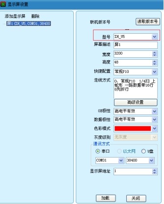

2.1 屏参设置
2.11 点击菜单栏里的设置→屏幕设置
2.12  输入密码168
2.13  按下确定按钮后弹出参数设置窗口,如下图
2.14此界面可以根据供应商所提供的模组的扫描方来选择。(软件默认常规P10)

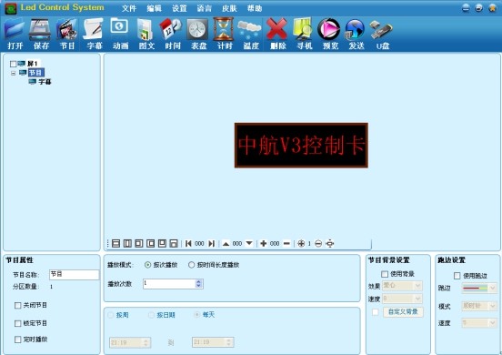

3.2软件界面
     3.21 ZH系列Led Control System V3图文管理系统运行界面如图所示
         · 菜单工具栏
         · 节目列表
         · 节目属性
         · 模拟显示窗

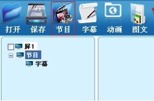

3.3创建与编辑节目
3.31  节目是播放文件的基本元素,一个节目文件可以创建最多65536个节目。点击工具栏“节目”或右键单击显示屏,出现快速工具栏。
·单节目最多支持16自由分区

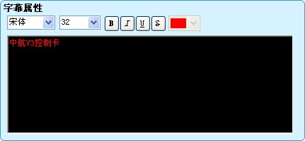

3.4字幕编辑
3.41  工具栏中点击“字幕”按钮。模拟显示区域中会自动创建一个字幕显示区域。或者选中节目单击右键“添加字幕”.如下图
3.42  模拟显示区域中,区域的左上角定义为起点坐标。起点x、起点y分别表示当前显示区域偏移起点的横向、纵向长度。单位象素点。高度、宽度表示显示区域的有效高度、宽度。单位象素点;用鼠标选中模拟显示区域中的字幕区域然后拉大;或者在字幕属性中键入起点坐标,高度和宽度,如下图
3.43  然后在字幕内容区域的输入框内输入所需要显示的内容
3.44  删除字幕可以点击工具栏“” 或单击字幕右键“删除选中项”
   3.45  字幕可添加背景动画、魔幻跑边

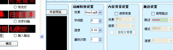

3.5动画编辑
3.51  工具栏中点击“动画”按钮。模拟显示区域中会自动创建一个动画显示区域。或者选中节目单击右键“添加动画”.如下图
3.52  模拟显示区域中,区域的左上角定义为起点坐标。起点x、起点y分别表示当前显示区域偏移起点的横向、纵向长度。单位象素点。高度、宽度表示显示区域的有效高度、宽度。单位象素点;用鼠标选中模拟显示区域中的动画区域然后拉大;或者在动画属性中键入起点坐标,高度和宽度,如下图
3.53  然后在动画属性区域编辑内容
3.55  动画分区可添加背景动画、字体动画、魔幻跑边
3.56  删除动画分区可以点击工具栏“”或单击字幕右键“删除选中项”

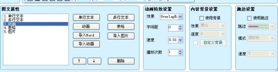

3.6图文编辑
3.61   工具栏中点击“图文”按钮。模拟显示区域中会自动创建一个图文显示区域。或者选中节目单击右键“添加图文”如下图
3.62  模拟显示区域中,区域的左上角定义为起点坐标;起点x、起点y分别表示当前显示区域偏移起点的横向、纵向长度;单位象素点,高度、宽度表示显示区域的有效高度、宽度;单位象素点,用鼠标选中模拟显示区域中的图文区域然后拉大;或者在图文属性中键入起点坐标,高度和宽度,如下图
3.63  图文属性可添加多种文件或导入其它格式文件;多个内容为顺序播放
3.64 图文分区可添加单行文本、动画、表格添加多种背景动画或跑边
3.65  删除图文可以点击工具栏“”或单击图文右键“删除选中项”

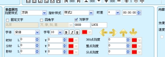

3.7表盘编辑
3.71工具栏中点击“表盘”按钮。模拟显示区域中会自动创建一个模拟表盘显示区域。或者选中节目单击右键“添加表盘”.如下图
3.72模拟显示区域中,区域的左上角定义为起点坐标。起点x、起点y分别表示当前显示区域偏移起点的横向、纵向长度。单位像素点,高度、宽度表示显示区域的有效高度、宽度。单位像素点。用鼠标选中模拟显示区域中的表盘区域然后拉大;或者在表盘属性中键入起点坐标,高度和宽度,如下图
    3.73  表盘属性,可选择指针样式、时差显示、四角字、对联字等,如下图
3.74  表盘分区可添加多种背景动画或跑边,如下图
3.75  删除图文可以点击工具栏“”或单击图文右键“删除选中项”。

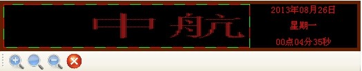

3.8时钟编辑
3.81  工具栏中点击“时间”按钮。模拟显示区域中会自动创建一个数字时间显示区域。或者选中节目单击右键“添加时间”.如下图
3.82模拟显示区域中,区域的左上角定义为起点坐标。起点x、起点y分别表示当前显示区域偏移起点的横向、纵向长度。单位象素点。高度、宽度表示显示区域的有效高度、宽度。单位象素点。用鼠标选中模拟显示区域中的表盘区域然后拉大
     3.83 时间分区,可添加动画背景、梦幻跑边
3.84 删除时间可以点击工具栏“”或单击时间右键“删除选中项”。

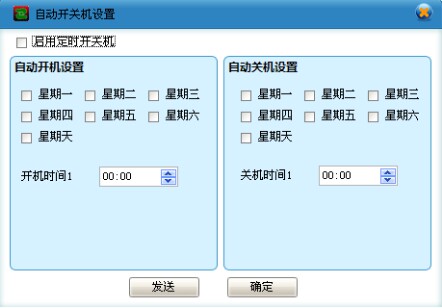

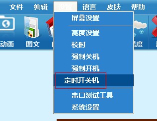

4.1 定时开关
4.11  点击菜单栏里的设置→定时开关机
4.12 弹出对话框如下图
勾选使用定时,在下面的周期选项里选重需要定时开关机的时间(未选中的周期则正常显示)
4.13  点击发送按钮即可/U盘点击确定

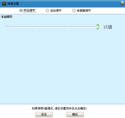

4.2 亮度调节
4.21  点击菜单栏里的设置→亮度调节
4.22  ZH系列控制卡具有16级亮度控制:0-15(0为最暗  15为最亮),在手动亮度调节前面勾选,然后开始调亮,最后点击发送即可/U盘点击确定。

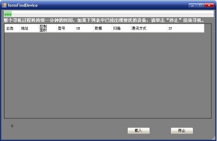

4.3寻机
4.31  点击工具栏里的寻机图标,软件开始自动寻卡,建立卡与电脑之间的连接。
   4.32  控制卡和电脑通过串口直通线链接之后,会出现控制卡的参数信息如下图
   4.33  找到控制卡之后,点击载入,寻机完成。

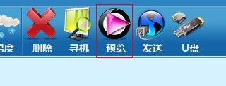

4.4预览
4.41  点击工具栏里的预览图标
    4.42  预览效果如下图

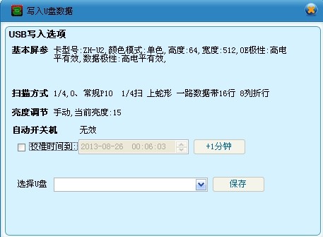

4.6 U盘下载
4.61  点击工具栏里的U盘图标
4.62  确认控制卡参数、校准时间、选择对应U盘,点击保存,数据下载至U盘

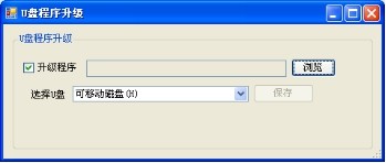

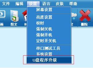

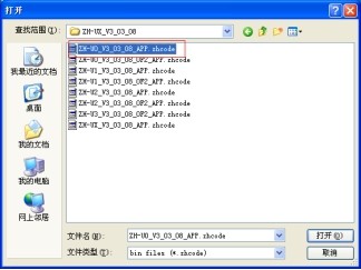

第七章 硬件升级说明
1. 设置里面,选择“U盘程序升级”
2. 如下图对话框,选中“升级程序”,然后点击浏览;
3. 选择硬件版本对应的升级包(请查看readme.txt),然后点击“保存”至U盘,把U盘插到控制卡上面,即可完成升级。
