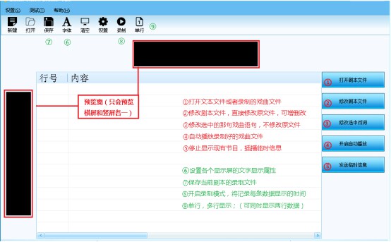

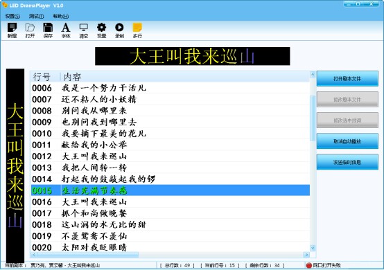

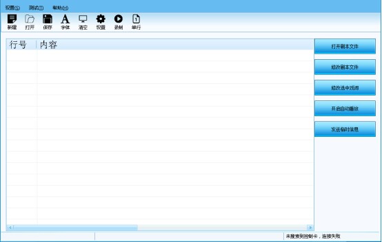

1.安装打开Led DramaPlayer字幕软件,进入软件主界面:(如下图)

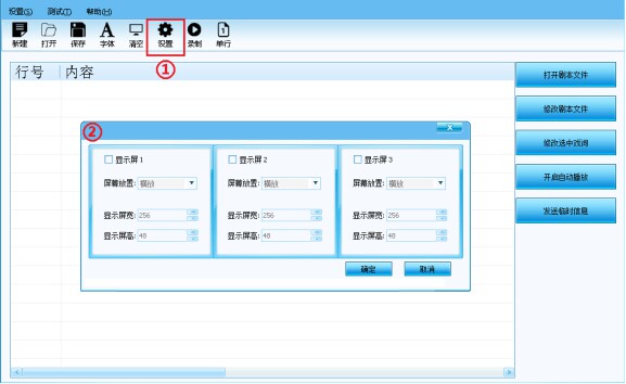

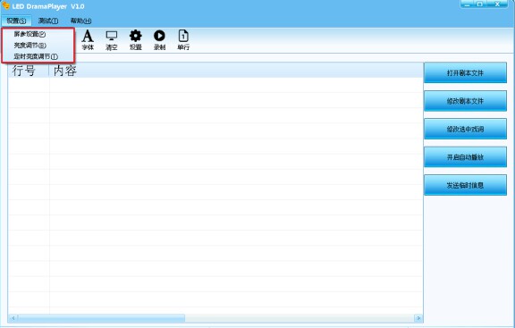

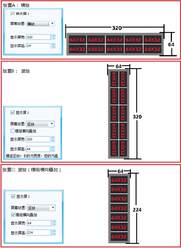

2.点击软件上方设置按钮(如下图①),根据现场实际需求进行显示屏选择设置(如下图②)
(1)Led DramaPlayer字幕软件最多可添加三个显示屏;
(2)根据不同显示屏安装方式进行选择设置;
(3)Led DramaPlayer字幕软件具备多种设置模式组合(如下图)

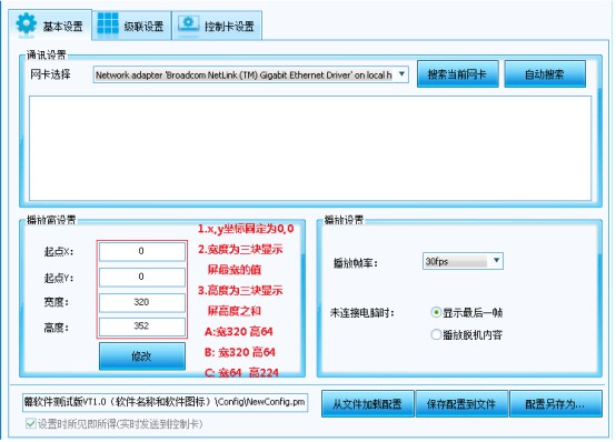

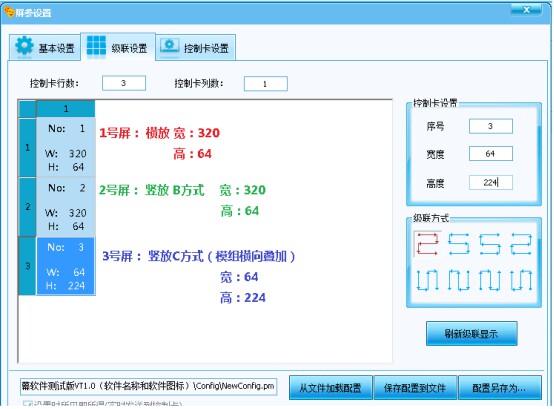

3.点击软件设置—屏参设置—密码:888进行显示屏调试;(如下图红色部分)
4.基本设置,宽度以三屏宽度中最大为基准,高度以三屏高度总和进行计算
(软件自动计算宽度高度)
5. 级联设置,点击下图右下角中的“刷新级联”;
(软件会自动计算每一块屏的级联宽高,级联序号以实际级联顺序为准)

1.返回软件主界面,即可看到LED显示屏预览情况。(如下图)

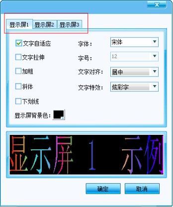

2.点击软件上方“字体”即可进入字体属性修改,可对每块显示屏字体进行分别调试;

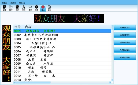

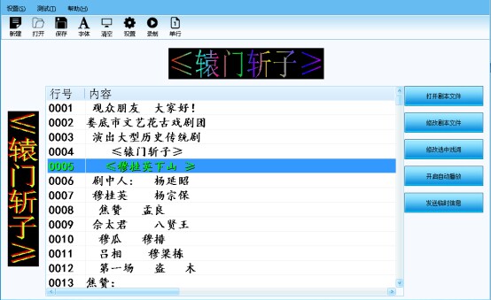

3. 点击软件“打开剧本文件”,导入剧本后,点击电脑回车键或者空格键,LED显示屏就可以实时显示戏曲数据或歌词;
(蓝色部分为:预显示数据)
4.点击软件“录制”按钮,即可进入词曲录制状态;
此时软件会记录数据在屏上显示的时间;
录制完成后需要保存成录制文件;
只有载入的是录制文件就可以达到自动播放功能;

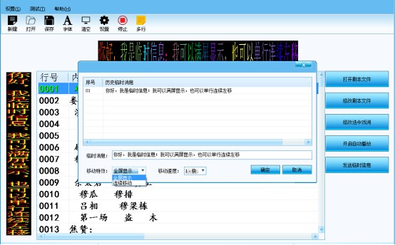

5.发送临时消息;
需要取消自动播放和连续左移的临时信息,只需要按空格或者回车键即可;

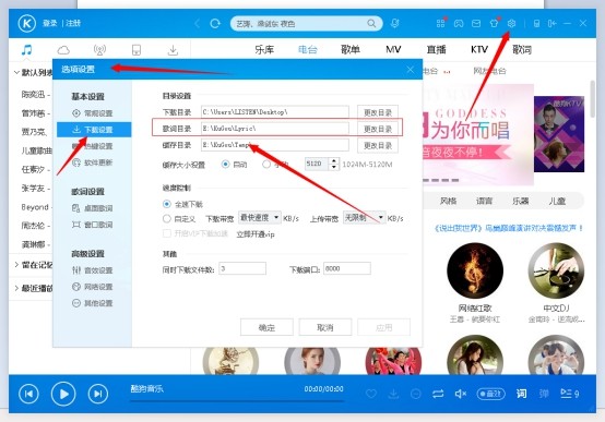

1.打开酷狗播放器,点击喜欢的歌曲进行下载,后进入下载设置,找到已下载的歌曲及歌词文件;(如下图)
2. 要播放歌词,需要两个文件:krc文件和MP3文件(必须在同一个目录)
3.打开Led DramaPlayer字幕软件,点击“打开剧本文件”导入下载的KRC歌词文件,点击“开启自动播放”即可曲词音完全自动同步播报。
