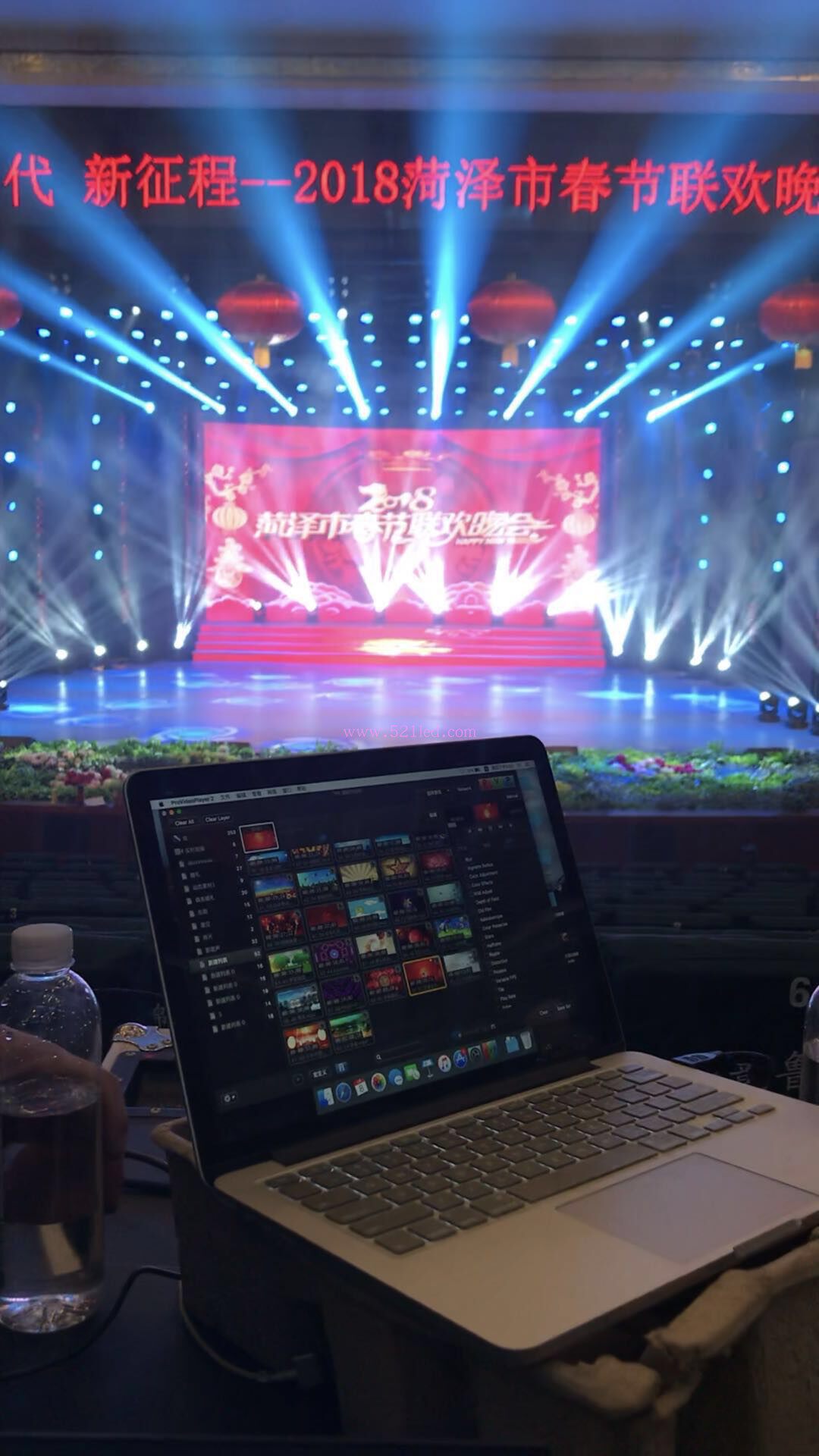

市区春晚现场,有一台阶。需要做一个显示屏。和上面对应,台阶十米。用P6单元板室内。正好高度和台阶对应。为19.2厘米。
用两个V75带载。
实际效果如下
配置如下
