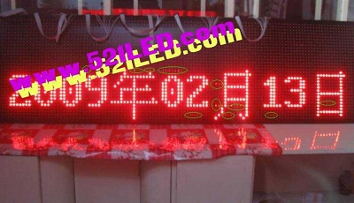

guisu 发表于 2009-2-13 18:08:31 | 显示全部楼层 |阅读模式
图中画绿圈的地方的灯不因该亮(微弱的亮),这个问题因该怎么解决,我记得上次也有个人和我的问题一样的
 楼主| guisu 发表于 2009-2-13 18:10:46 | 显示全部楼层
而且它选择连续左移的时候不该亮的地方就更多了,大家帮吗解决一下
zhaozhixing 发表于 2009-2-13 20:16:40 | 显示全部楼层
有两种可能,一是灯击穿了,你用万用表测一下很快的;二是从控制卡到驱动卡的信号线不好,你换一下试试
xwt 发表于 2009-2-13 21:00:26 | 显示全部楼层
我估计,有两种情况,一是有的灯有软击穿的现象,亮,但是反向漏电
二是板上的驱动芯片不良,排线问题估计不大,
 楼主| guisu 发表于 2009-2-14 00:16:00 | 显示全部楼层
问题解决了,的确有击穿的灯,不过我有疑问,为什么击穿了的灯还是亮的,
我用宏光的那个坏点测试的图片试了一下,所有灯全亮的,后来我用万用表测出错的那片区域,发现有一两个灯的正反相的阻值很小,
xwt 发表于 2009-2-14 10:42:09 | 显示全部楼层
软击穿的话灯是照亮的,表现是反向电流增大,但并不真正的不亮
