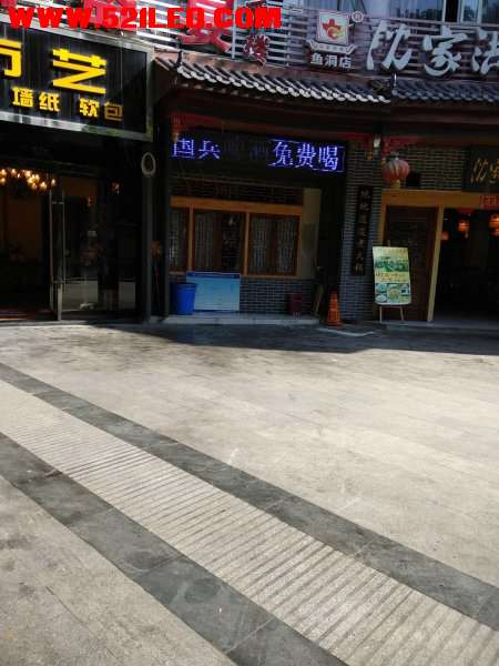

电脑不想搞了,想多搞搞LED和监控这些,今天在路上逛,看到些LED有问题的。感觉这个可以,不晓得现在学晚不哟,把遇到的情况发出来,大神看下,都是哪里出问题了

中间那个电源出问题了,功率变小了。
 楼主| wwt406 发表于 2017-12-10 18:17:19 | 显示全部楼层
魔將軍 发表于 2017-12-10 17:30 中间那个电源出问题了,功率变小了。
换5V40A电源,还是?不懂,求指点
魔將軍 发表于 2017-12-10 18:52:10 | 显示全部楼层
是啊!没有必要修电源,几十块一个,换一个好收钱,把旧电源还给客户。

魔將軍 发表于 2017-12-11 12:27:39 | 显示全部楼层
半句誓言 发表于 2017-12-11 10:53 这个简单,维修电源和板子学会了,才厉害
是那么简单,基本电源功率变小是,2个大耦合电容容量变小引起,换一对470UF/250V的。
鼎杰电子 发表于 2017-12-21 08:06:01 | 显示全部楼层
中间那块电源电压不够了,你可用万用表测输出电压,应该是2.7V左右的,换一新的就好了.
