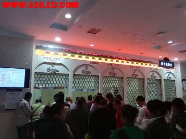

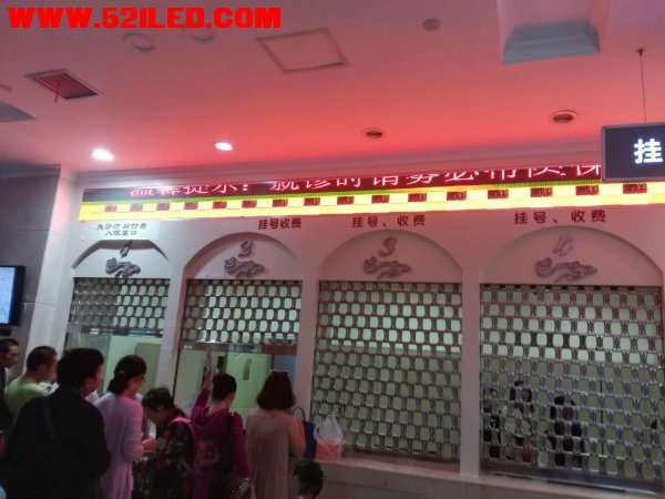

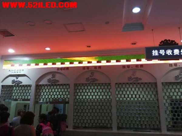

播放的时候LED屏分成了2段 而且下面还有格子最下面的格子在闪 谁能说说怎么能弄好
一开机屏幕就是这样
一开机屏幕就是这样

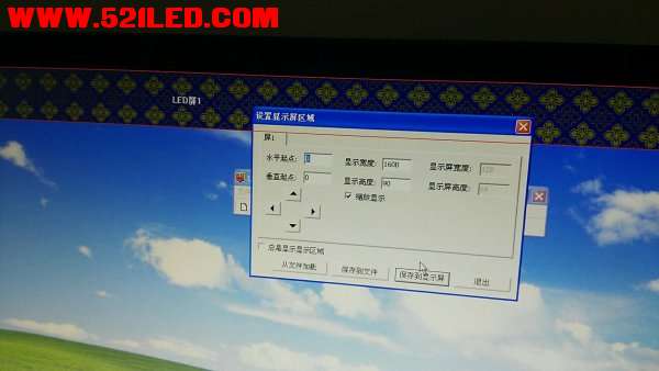

后面显示屏宽度才128
后面显示屏宽度才128

接收卡排序应该错了是不是重新装电脑了。
LED显示屏技术 发表于 2017-10-30 13:19:26 | 显示全部楼层
文件重新加载下,显示屏接收卡连接重新刷一遍,就好了!
