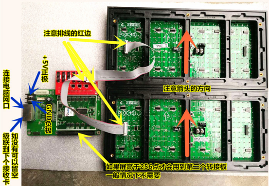

第三步:连接 控制卡--转接板---单元板。控制卡注意正负极电源要接对。网线从进线口进入。第二个口是级联到第二个接收卡的。如果只有一个。第二个网线口空置不用接。

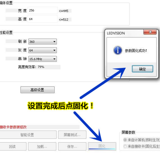

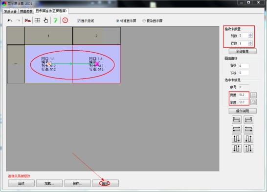

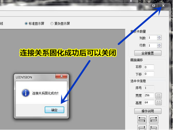

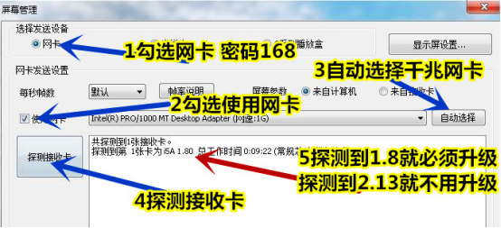

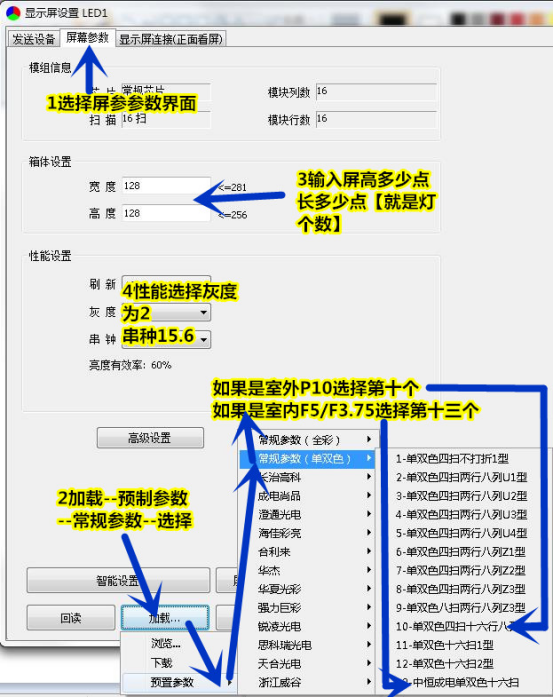

安装5.0软件--【控制屏幕】---【屏幕管理】---【弹出菜单】-----【勾选发送设备为】----【网卡】---【管理员密码168】---【自动选择】--【探测接收卡】---【探测到1.80的话需要升级,探测到2.13的话进入下一步设置】-----【显示屏设置】---【密码168】---【最上面】--【屏参参数】----【最下面】----【加载】---【预制参数】---【常规参数(单双色)】---【10单双色四扫十六行8列】----【箱体设置】---【宽度点数】----【高度点数】----【性能设置】----【灰度--2】---【串钟--15.6】---【刷新默认】----【最下面固化】---【固化成功】----【最上面】----【显示屏连接】-----【选中代表卡的小方块】---【左边】---【选中卡信息】----【宽度点数和刚刚一样】----【高度点数和刚刚一样】----【最下面固化】----【连接关系固化成功】----【右上角关闭】-----【下面控制区域】-----【列长=刚刚的宽度点数】---【行高=刚刚的高度点数】---【修改】---【右上角关闭】--【设置菜单】---【软件设置】---【播放设置】---【播放模式】----【抓屏模式】----【右上角关闭】----【拖拽预览区到指定位置】----【软件快捷图标隐藏键】-----【完成】

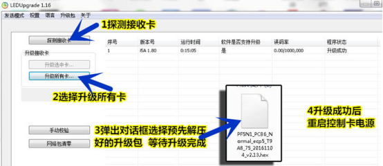

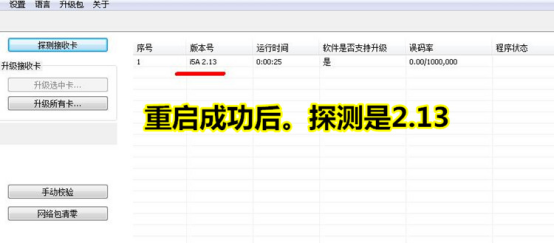

探测到接收卡是1.8后。先关闭LED大屏幕软件。然后启动
升级软件
关闭升级软件。即可用LED大屏幕软件设置!

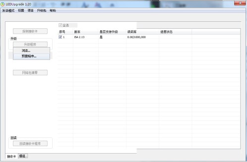

1、安装升级软件 并运行,升级软件界面如下:
1) 首先在发送模式的菜单中选择正确的模式:网卡、发送卡、播放盒模式;
2) 探测接收卡,会显示每个卡的版本号,勾选/全选需要升级的接收卡;
3) 点击升级程序:选择浏览(加载电脑中保存的升级包)、预置程序(软件内置升级包),选择正确的升级包后,接收卡即可升级,在升级过程中千万不要断电;
4)
升级成功后,请将接收卡断电 10 秒后在通电,再次探测接收卡即可看到已经升级到您需要的版本了。
(升级软件界面)

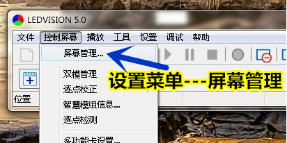

1、运行 软件,选择菜单中的控制屏幕—>屏幕管理(如下显示);

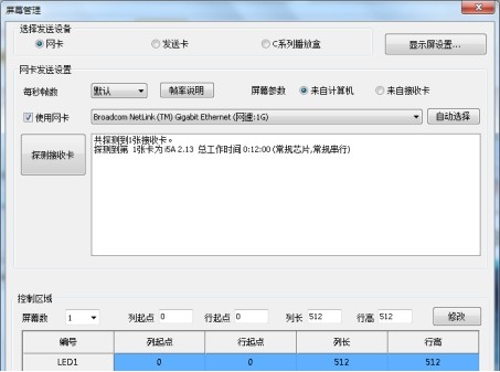

1.1 在屏幕管理中选择正确的发送模式:网卡、发送卡、播放盒;
1.2 如果采用网卡发送,请勾选【使用网卡】并选择正确的千兆网卡(网速:1G);
1.3 探测接收卡:可以探测您连接的接收卡,如结果跟您实际连接的数量对不上,请检查网线、卡供电等直到能探测到所有卡为止(请确保所有卡都是同一个版本程序)[建议];
1.4 控制区域:请输入正确的屏幕数、列起点 0、行起点 0、列长 512、行高 512 后点击修改(列长和行高不要小于屏幕实际点数,否则会不正常显示);

3.2 屏幕参数:如有厂家给的参数就直接选择最下面的加载—》浏览、选择正确的参数后,适当的修改下一些设置即可;
3.2.1 如果厂家没有给您参数就需要自己设置一个,下面就详细介绍下:

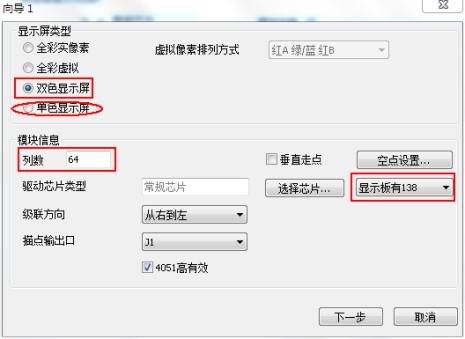

点击左下角的,在【向导 1】中输入/选择正确的参数(如下图所示),一般室内单双色的列数为 64、户外P10 单双色的列数为 32、户外P12/16 单双色的列数为 16,请按实际模组信息输入,然后点击下一步;

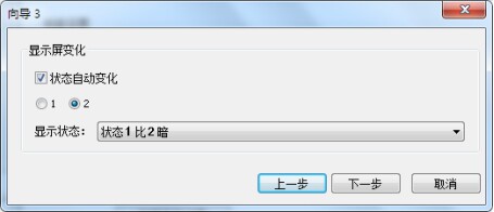

3.2.3 在【向导 2】根据屏幕实际变化选择相应的显示状态(也可以手动点击 1、2 查看屏幕变化);

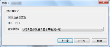

3.2.4
在【向导 3】根据屏幕实际变化选择相应的显示状态(也可以手动点击 1、2 查看屏幕变化);
3.2.5

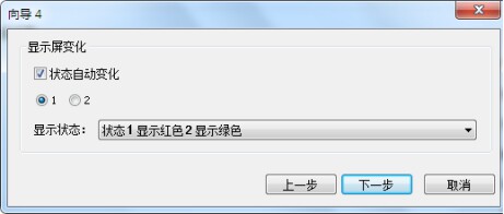

在【向导 4】根据屏幕实际变化选择相应的显示状态(也可以手动点击 1、2 查看屏幕变化);

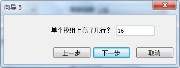

在【向导 5】根据单个模组实际显示的行数输入,一般 16 扫的室内单双色为 16、户外 4 扫的单双色为 4;

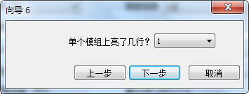

在【向导 6】根据单个模组实际显示的行数输入,一般 16 扫的室内单双色为 1、户外 4 扫的单双色为 4;

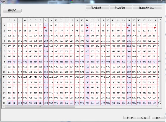

3.2.8
在【向导 7】中,根据单个模组的亮点跟踪点击即可(亮哪点那),一般室内 16 扫的一般都是第一行先从左到右 1-64 到头、然后第二行开始往下点到 16 行即可。户外的根据实际亮点描点,最后点击完成。

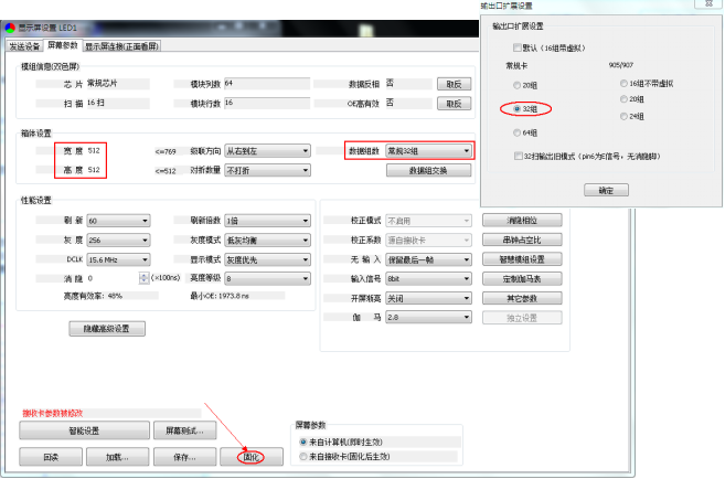

3.2.9 智能设置完成后,根据接收卡实际带载点数:宽度和高度;输入并正确选择数据组数(高度超过 256 点就要选择 32 组数据),信息输入完毕后点击固化即可。

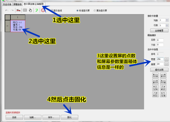

在显示屏连接(从正面看屏)中输入正确的卡数量、每张卡带的点数等信息,并按实际网线走法进行走线设置,最后点击固化即可。
