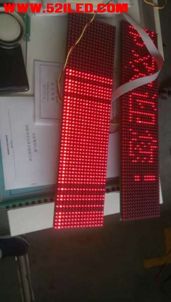

我的单元板是64×16,7.62;通过排除法找到这块故障单元板,想进一步维修,看了很多资料不明就里,我想问是74HC595损坏了吗?为何会坏这么多?如何判断595损坏(避免盲目拆卸损伤电路板),这是第一次进入论坛,求救各位达人!

595损坏的可能行比较大。不一定坏那么多。一个坏的。后面就不会通
