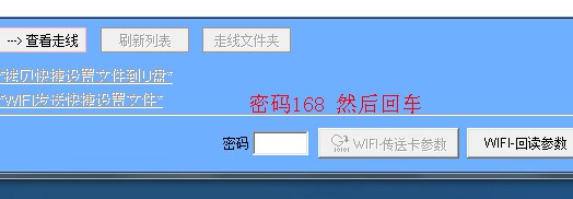

第一步:先在电脑上插入U盘----控制菜单----系统设置---密码框输入168然后回车----点“****快速设置****”-----向下看有两行蓝色字----拷贝快捷设置文件到U盘------然后把U盘插到卡上30秒后拔掉---给客服单元板走点的小视屏即可

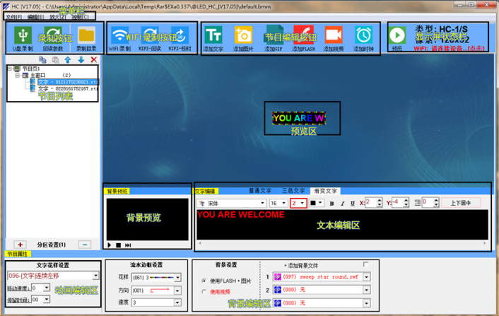

打开后界面如下

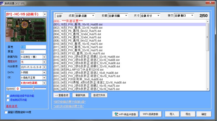

首先要做屏参设置:

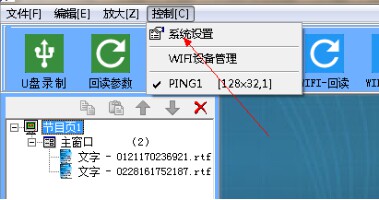

屏参设置   的位置在  控制   菜单下面的  系统设置   里面
设置密码为小写的【168】
进入系统设置界面弹出来下面一个对话框。在密码后面输入 168 然后回车就可以更改参数
点修改输入密码即可修改设置选项
在设置之前。要首选选择控制卡型号。如果型号选择不对。保存的东西不会生效和读取。
常用的单元板扫描参数已经预设在软件。
选择点距,扫描,尺寸,和接口就可以很方便的找到快速的选型
如下图
如果知道参数。可以直接选择对应的扫描方式 如果是WIFI卡。可以点击  WIFI传送卡参数 如果是U盘卡 可以直接点  确定
例下图
常用单元板的参数都已经预制在控制卡软件里面
为了防止有的客户不清楚单元板的走线方式。我们可以支持自由配置描点
U盘描点或者WIFI描点模式

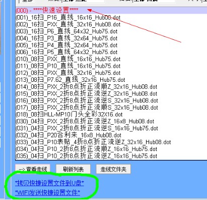

首先点一下最上面 000***快速设置***
然后点最下面的 拷贝快捷设置文件到U盘【用U盘的时候】和WIFI发送快捷设置文件【用WIFI的时候】两个选项就会亮起来,根据你连接的方式。可以分别选择
注意。如果用U盘。U盘需要提前插入到电脑上
拷贝完成确定后或者会自动进入下一步
将U盘拔掉,插到控制卡30秒然后拔掉【WIFI版本发送完成】即可在单元板上看到描点走线方式

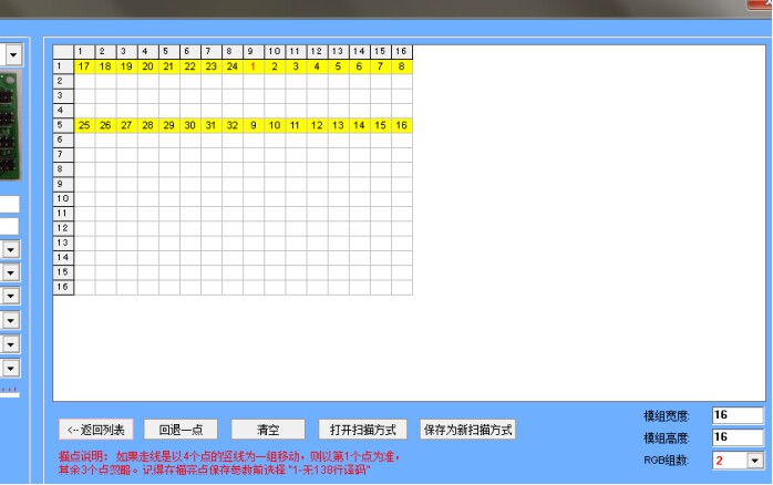

记下来。在电脑上点击同样的位置和顺序,设置完后。
注意
描点,是以一块单元板模组为单位描点的。不是以整个屏为单位的!切记!
在走线的时候。如果每次以多余一个点的竖线为一组来移动的,比如4扫。同时是竖向4个点在移动,那么就以第一个点为准,其余三个点忽略不计,并且在描点完成后。保存参数前需要选择左边 译码方式为 无138译码器
例下图
设置完扫描方式后。请设置左边的宽度和高度点数,和OE极性,数据极性等等。即可完成设置【最好可以点下保存为新的扫描方式】这样下次用同样的单元板就无需设置。可以直接加载

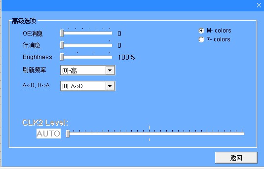

高级设置里面设置一些高级参数。其中Brightness是亮度调节,如果在使用2或者1P卡的时候。带的比较长。可以适当拉高CLK会让后面的花点现象消失
高级选项可以细调控制卡的一些参数。也可以切换到控制卡在灰度模式和七彩模式

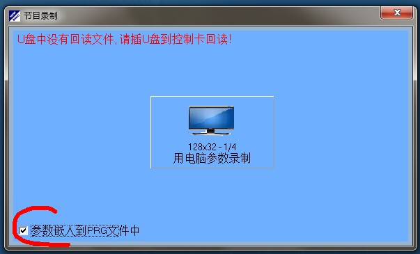

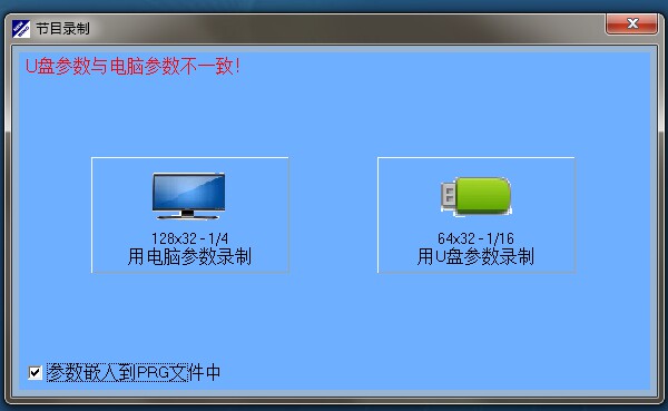

如果是U盘卡可以点U盘录制,注意在U盘录制的时候。分为几种情况
A:如果你第一次使用控制卡。对此控制卡做了屏参设置。请在U盘录制的时候。勾选 参数嵌入到PRG文件中!
如果你没有勾选此选项。则你的屏参设置不会被导入,如果你不需要更改控制卡的参数就不要勾选此项。在你设置完成后。录制请勾选用电脑参数录制
如个
如果是修改控制卡屏幕参数。会弹出来如下提示,这个时候。应该勾选 参数嵌入到PRG文件中  然后用电脑参数录制,就可以了,勾选参数嵌入PRG文件中 的时候。会提示输入密码 密码是168
B:如果你是终端客户。偶然误点了参数。或者你设置了参数又发现没设置正确。可以选择用U盘参数录制,如果你的U盘没有参数,系统会提示你吧U盘插到控制卡上即可回读控制卡的参数文件。

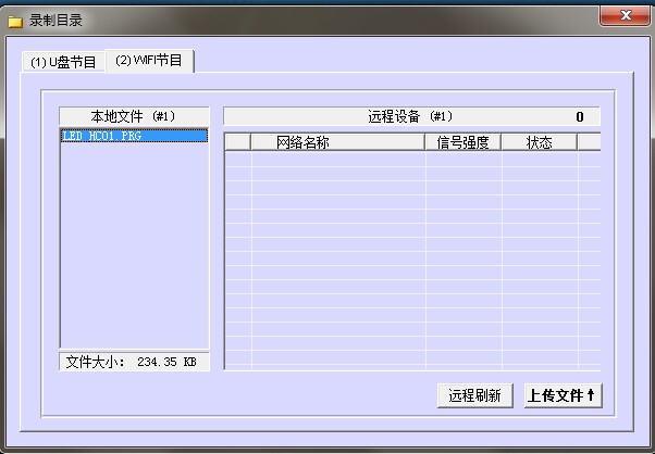

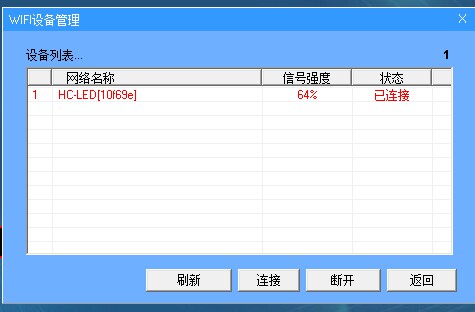

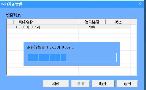

C:WIFI录制。需要在链接成功后才可以。如果没有链接。弹出对话框会自动提示你链接。
只要你的电脑有WIFI网卡。程序会自动找到控制卡,是以HC开头的WIFI。密码是12345678,如果软件没有链接成功。你可以手动到WIFI链接哪里选择HC开头的WIFI。输入密码12345678链接。然后回到软件刷新即可
WIFI录制完成后。即可弹出来对话框让你上传到控制卡。点击上传节目。即可上传

1:对于小屏幕。如果眼神不好。可以点放大。预览区即可放大。这样可以看清楚点。

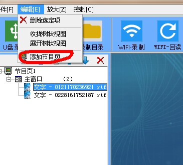

2:编辑菜单下面的添加节目页功能可以添加多个节目页,如果不做特殊设置。可以循环播放,

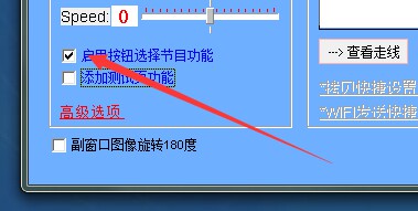

如果在系统设置里面,设置了 启用安能选择节目功能 节目页则默认第一个 此时控制卡按钮按一下。可以向下选择一个节目,不按的时候。节目页不再循环播放。可以用于简单点播功能。

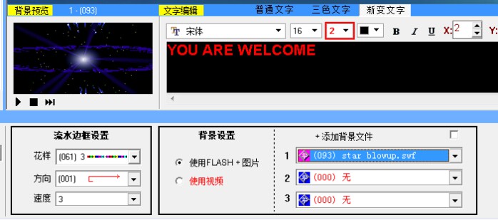

3:本卡支持背景动画。背景动画是单独预览的,上传到卡上即可和文字重叠起来。预览区可以预览背景动画

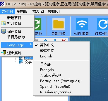

4:本卡支持多国语言输入,更改在文件菜单的 语言选项里面

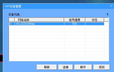

5:如果需要切换多个控制卡。可以在WIFI设备管理里面断开。链接某个控制卡。每个控制卡WIFI名称都不一样。

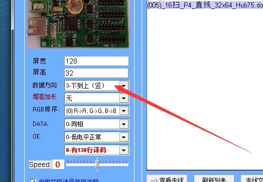

第二种:如果要把屏竖起来用
可以点击系统设置里面的数据方向。屏的预览即可变成竖屏

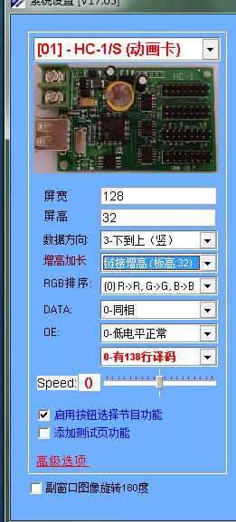

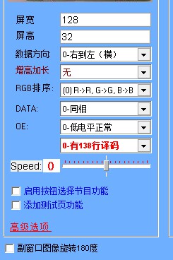

关于系统设置里面左边部分的一些解释
屏宽和屏高。都需要以点数为单位!新手注意!
数据方向:可以设定控制卡在屏的方向!在竖屏制作的时候这里需要更改为从下到上,一般情况下这里默认为0

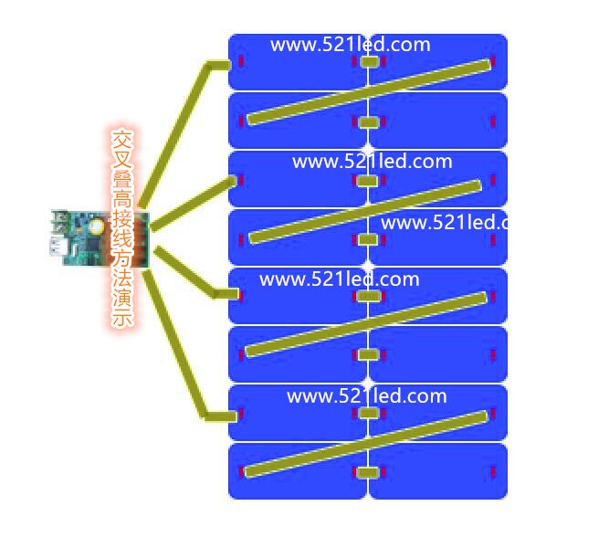

增高增长:
如果控制卡4个75接口不够的时候。在总点数允许范围内。可以使用交叉增高。如果高度为单数只需要 下面一排不接即可。上图为交叉增高排线接线图示
RGB排序:如果特殊单元板RGB排序不一样。这里可以选择对应的方式,RGB排序不同的定义。就是当屏幕是绿色。可能显示蓝色。这就是RGB排序不同。一般情况默认即可
DATA: 数据极性。一般默认。如果屏幕反色,文字黑。背景亮的时候这里需要选择另一个
OE:OE极性,一般默认,如果屏幕颜色不正常。亮度过低。或者有暗亮。这里需要选择另一个
138译码器:一般默认是有138译码器。如果单元板没有138译码器这里需要选择无138译码【比如强力蓝精灵或者P10系列。】。特殊单元板也有595逐行扫描,很少使用。

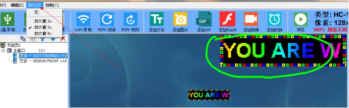

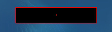

首先选中   主窗口
有两个方式可以设置主窗口大小
第一种是可以在 下面节目窗口哪里直接输入主窗口大小,单位点
第二种是可以在中间预览区用鼠标拖住顶点或者框体来移动和拖拽大小以及位置
一般拖拽到 大即可

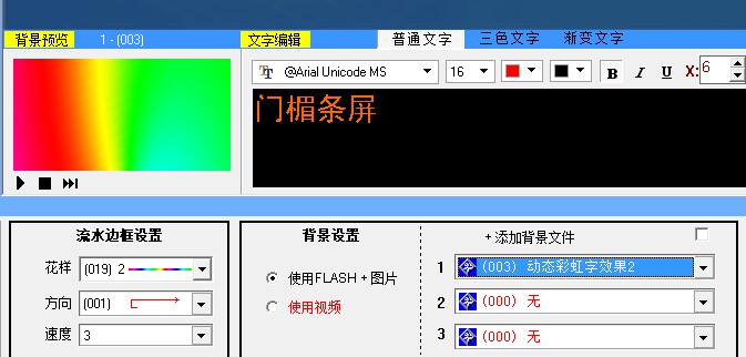

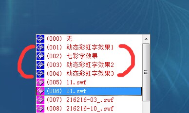

如果需要显示动态彩虹字
在背景里面旋转动态彩虹字背景,这个时候。背景默认不显示。文字是彩色的动感渐变
一共有四个动感彩虹字效果。注意。选择这些背景的效果的时候。背景是不显示的。文字为镂空状态。效果为彩虹渐变字

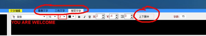

 关于编辑节目的技巧
最上面可以选择文字的颜色。普通文字是可以选择一种颜色,三色文字是两种颜色和两种颜色的混色,渐变文字是炫彩颜色,如果需要动感渐变彩虹。请选择背景动画为动感彩虹字效果
下面上下居中。可以自动调整文字位置。如果还有不对。可以直接微调X和Y轴位置
