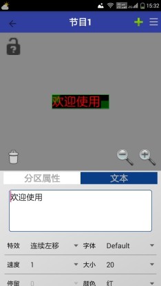

底部左边是“分区属性”可设置分区大小和分区边框;右边是“文本编辑区”可编辑文本、字体、大小、特技、颜色等属性。
◆ 添加多个分区——(添加2个文本+1个时间)
默认是一个文本,为便于区分,先把第一个文本的内容改成“分区演示”
点击右上角的“+”可选择添加“文本”、“时间”、“表盘”……选择“文本”即可添加一个“文本”分区,看预览区显示“欢迎使用”,因为新添加的文本分区覆盖在了第一个分区上,内容默认显示“欢迎使用”。如下图所示

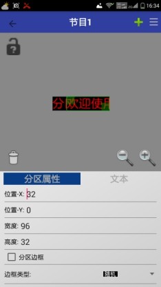

◆ 注意:当前编辑分区左上角和右下角都有个绿色的区域,用手指按住绿色区域即可拖动分区。前面把分区1的内容改成了“分区演示”现在通过拖动把分区1拖到左边,分区2拖到中间,如右图所示

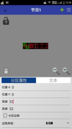

◆ 同样的方式,再添加一个时间分区,左下图所示,若用手拖动分区不能达到很好的效果,也可以直接输入分区的位置达到精确调整分区大小的效果,如右下图,3个分区通过在“分区属性”的位置输入横行和纵向的的起始位置、分区宽度和高度来精确移动分区位置:
◆ 拖动分区的时候,有时候整个预览区都在变动,此时可以锁定预览区,左上角的一个“锁”的符号,点击即可锁定,如下图(左图预览区未锁定、右图预览区已经锁定)

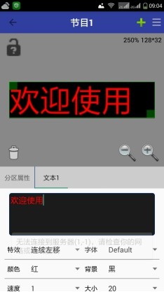

◆ 当屏参宽度比较大的时候,可以缩小预览区,节目编辑区的“—”缩小预览区(“+”放大预览区)如下图,屏宽很大的时候只能看到左图所示,缩小预览区即可看到右图所示:
◆ 在节目编辑区域,添加分区符号“+”右边的“≡”点击后,可以修改节目名称、节目播放时长、节目边框、定时播放等属性,如右图所示:
◆ 在文本编辑区底部可以修改:字体旋转和连续左移去除尾部空白功能如下图所示:

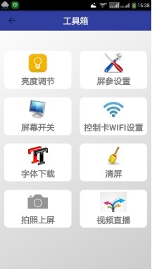

4 更多功能操作
◆ 亮度调节
手动设置亮度:0是暗的;15是亮的
定时设置亮度:分时段设置亮度
自动调节亮度:需要控制卡支持亮度模块,并且控制卡已经装好模块
◆ 屏参设置
非专业人士,请勿修改屏参设置里的参数。
◆ 屏幕开关
可手动直接开关机、也可以设置定时开关机
◆ 控制卡WIFI设置
可修改wifi名称和密码,按照上述格式来修改。
◆ 字体下载
手机联网后,可下载字体
◆ 清屏
清屏后,显示屏右上角只显示控制卡型号等参数
◆ 转发电脑数据
此功能仅限普通卡,若使用的TF-Q系列控制卡,该图标不显示。
使用方法:先用电脑上的POWERLED软件编辑好节目,然后按照U盘卡的操作步骤把数据导出到U盘,在U盘里就会生成一个 POWERLED的文件夹,在文件夹里有一个以 .TFU 结尾的文件,把这个文件,传到手机上,在这里 点击“选取TFU文件”选取文件,就可以发送了。
◆ 拍照上屏(TF-QB系列控制卡支持)
拍照上屏,可以全屏显示

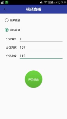

◆ 视频直播(TF-QB系列控制卡支持)
(网口卡用手机操作请参考软件上的“用户手册”——“通过路由器连接多张网口卡步骤”)
