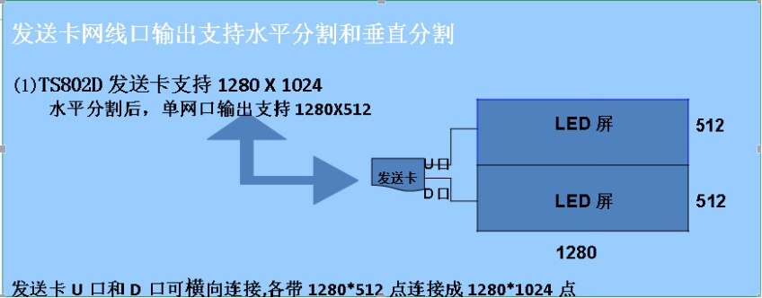

(1)TS802D发送卡支持1280 X 1024
水平分割后,单网口输出支持1280X512
发送卡U口和D口可横向连接,各带1280*512点连接成1280*1024点

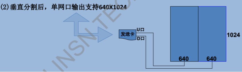

(2)垂直分割后,单网口输出支持640X1024
发送卡U口和D口可纵向连接,各带640*1024点连接成1280*1024点

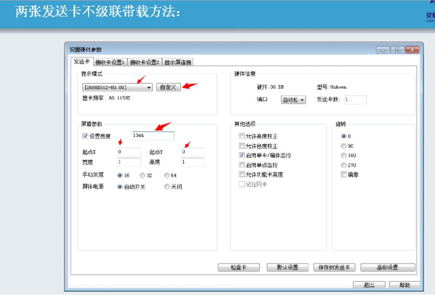

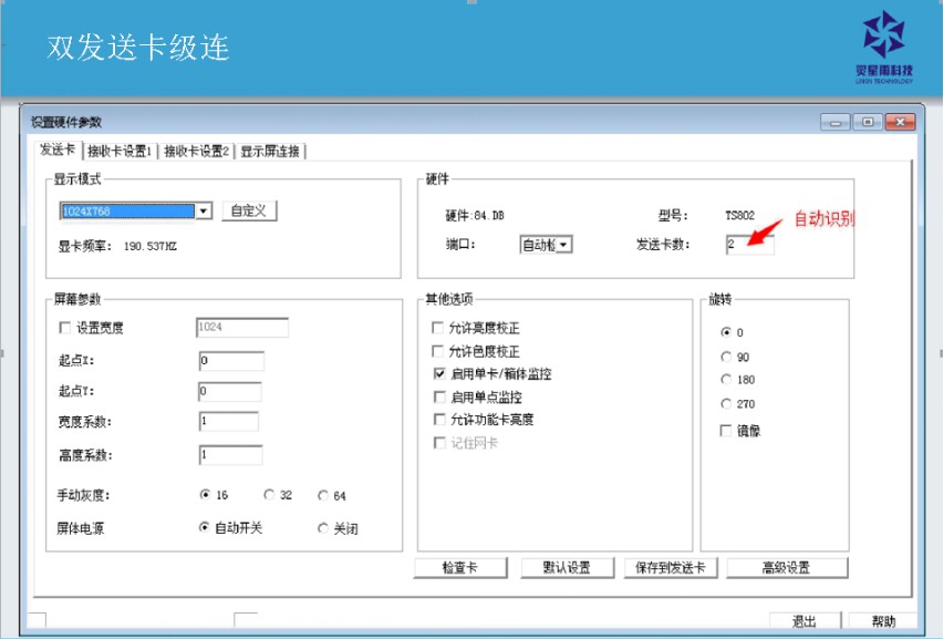

两张发送卡不级联带载方法例:大屏分辨率为:2688*512 ,两张发送卡分宽度带载,每张带1344*512。
条件:先做好显示屏连接,单独设置每一张发送卡。
设置第一张发送卡(正对屏体左边):
①在发送卡界面里设置你的大屏宽度,将设置宽度勾选上,填入你第一张发送卡带载的宽度。
②设置起点X和Y,第一张发送卡的的起点X和Y设为0。

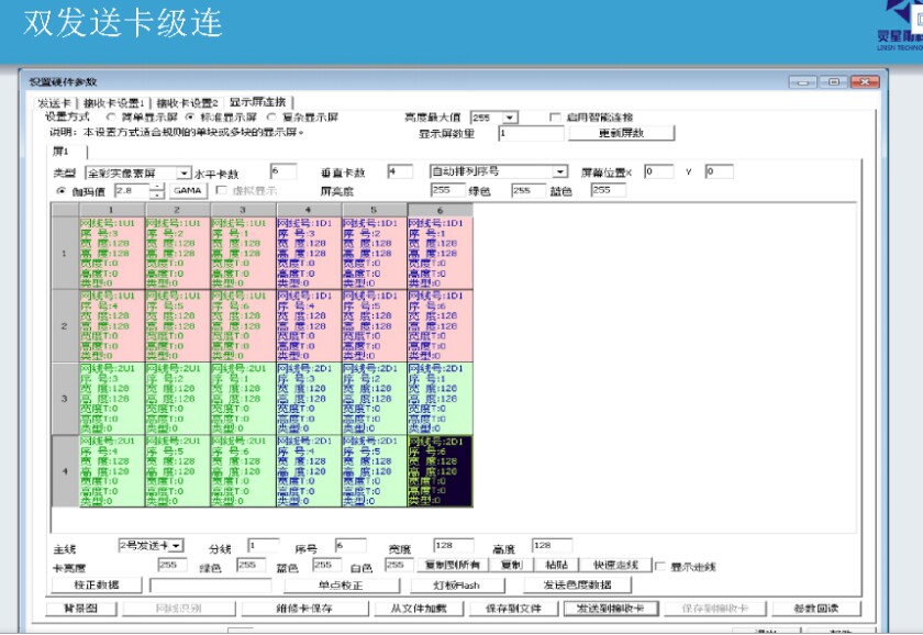

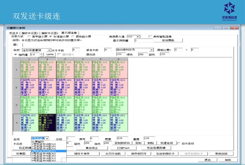

双发送卡级连
两张发送卡不级联带载方法:

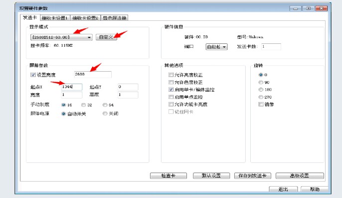

设置第二张发送卡(正对屏体右边):
①自定义:按大屏的宽度和高度
②在发送卡界面里设置整个大屏宽度,将设置宽度勾选上,填入大屏的宽度。③置起点X和Y,将起点X改为你的第二张发送卡带载的宽度,起点Y设为0。

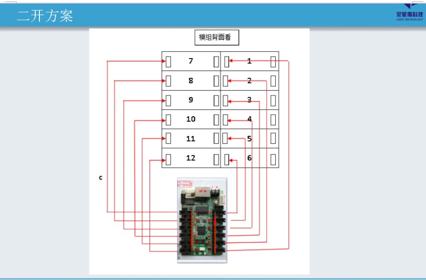

2.接收卡的高度只用到一半的时候,建议使用二开或多开输出
二开方案:二开是指只用一半的接收卡高度,然后把另一半的接收卡高度作为宽度输出。作用:可增加1倍的LED刷新率,或在原有的刷新率上增加带载的宽度。
