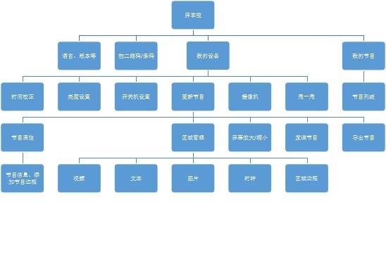

总体架构
幻灯片3

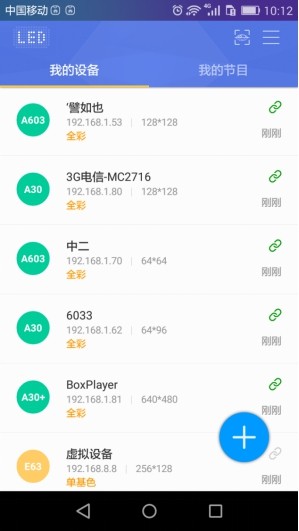

设备列表
1.设备列表中,可直观看到
设备型号、设备名称、屏幕
大小、在线状态等。

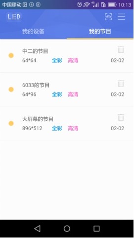

幻灯片4
节目列表
1.节目列表中,可直观看到当
前保存的节目、屏幕大小、节
目最后编辑的时间等。

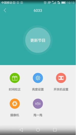

幻灯片5
我的设备
点击设备,进入设备操作界面,
目前含更新节目、时间校正、亮
度设置、开关机设置、摄像机、
甩一甩。

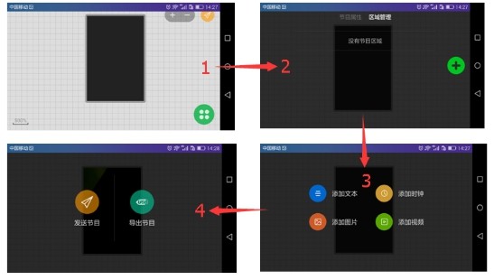

更新节目
   点击更新节目,进入节目编辑界面。此后,点击   添加区域   →添加视频、图片等内容。编辑好节目之后,点击     ,选择发送节目或导出节目。

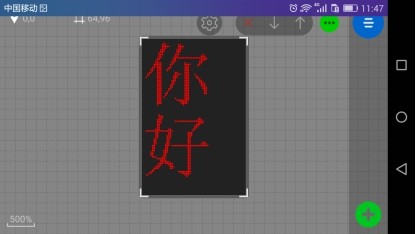

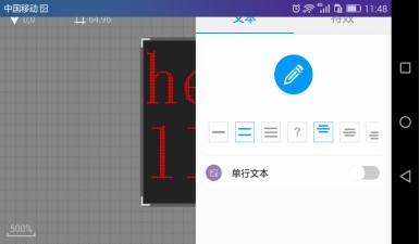

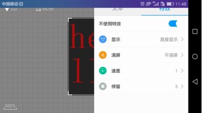

文本编辑
   点击     或内容节点      ,可进入文本属性,修改文字内容、显示特效、特效速度等。

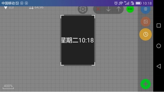

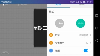

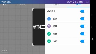

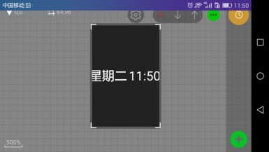

时钟编辑
   点击     或内容节点     ,可进入时钟属性,修改时钟样式、时区、字体大小等。

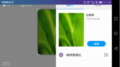

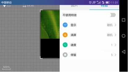

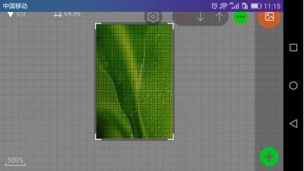

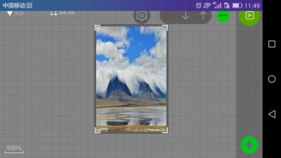

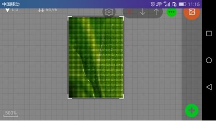

图片编辑
   点击     或内容节点      ,可进入图片属性,修改显示特效、特效速度等。

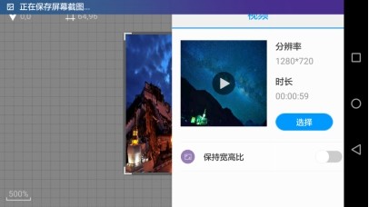

视频编辑
l     点击     或内容节点     ,可进入视频属性,修改视频文件、保持宽高等。

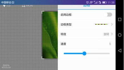

区域边框
   点击      ,添加区域边框。

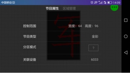

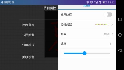

幻灯片12
节目边框
    点击     →选择“节目属性”→点击     ,可添加节目边框。

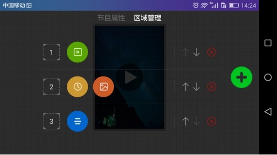

区域管理
   多区域同时存在,后添加的区域在最顶层,位于区域列表中的最上方。如图,即“1”区域的内容会覆盖“2”和“3”区域的内容,“2”会覆盖“3”区域的内容。
幻灯片14
区域内容
   区域内容从上而下依次播放。如图,文本→图片→时钟,依次循环播放。后添加的内容在列表的最下方。

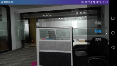

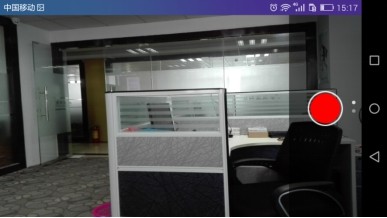

摄像机
1.在设备操作界面,点击“摄像机”,进入摄像机,点击    ,开始录像,手机左上角有一个“红点”在闪,图像实时显示在LED屏幕上→点击    ,停止录像,此时,LED屏幕上播放的是之前存在设备上的节目。
2.在手机没有录像时,上下滑动手机屏幕,可选择摄像模式—高清/标清/流畅。

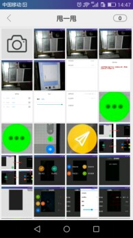

甩一甩
1.在设备操作界面,点击“甩一甩”,进入甩一甩界面,照一张相片或选择一张图片→甩一下手机,有感觉到震动,图片已被甩到LED屏幕上。(或者用手指上划图片,可看到一个“火箭”上飞)
2.手机屏幕右上角,有个圈,圈里数字是“1”,表示当前有一张图片正在发送;“0”表示当前没有图片在发送。

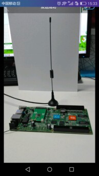

5.主界面右上角的扫码,单双色扫的是控制卡背面的二维码,全彩扫的是控制卡上的ID条码。识别条码后,手机会震动一下,自动去连接这个控制卡的WIFI,从而控制此卡。
