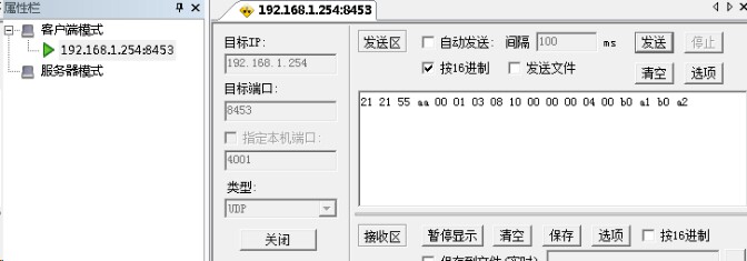

   12)实例 发送(16进制数)21 21 00 00 00 00 00 10 55 aa 00 01 03 08 10 00 00 00 04 00 b0 a1 b0 a2   控制卡第一个分区设置动态数据窗 将会显示2个汉字“啊阿” 红色 左移 8级速度 停留1.6秒
13)测试软件截图
上图CX-E实例
上图CX-H实例

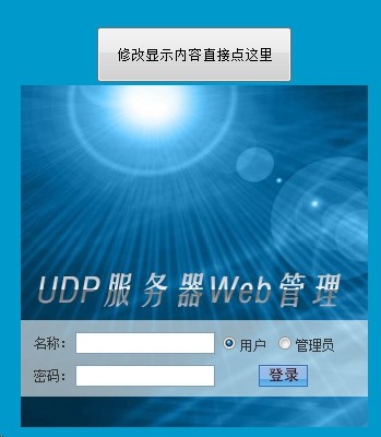

1、服务器网址请联系客服索要,可以用电脑 手机等任何浏览器打开
如果已经有了用户名和密码,修改显示内容 直接点”修改显示内容直接点这里”按钮 弹出如下界面
输入用户名密码  和要修改的内容 点确定修改 既可

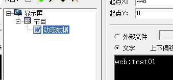

2、控制卡设置
   1)节目下面添加动态数据窗  文字位置输入  web:+你的用户名
       2)显示屏参数 按照正常参数设置
