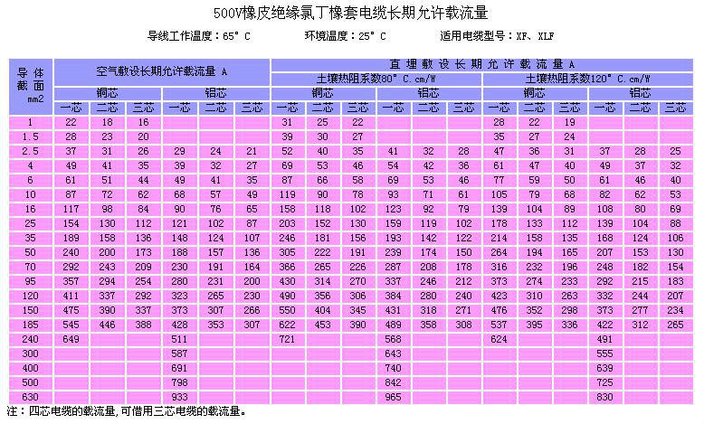

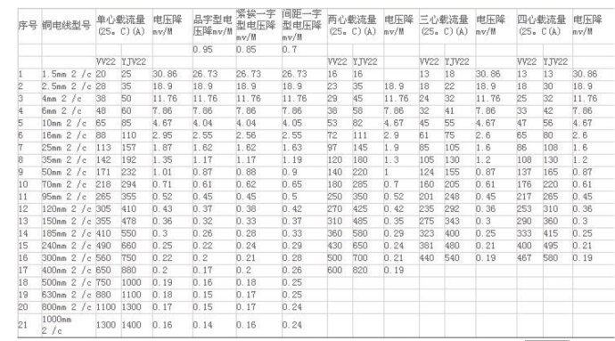

安全载流表
某公司电缆线安全载流表
国标GB4706.1-1992/1998规定的电线负载电流值(部分)
铜芯线截面积      直径          允许长期电流
2.5 mm2            1.78mm        16A~25A
4 mm2             2.2mm            25~32A
6 mm2               2.78mm          32~40A
由于电热水器是短时间工作,所以一般以每1 mm2铜芯线可以允许通过8A~10A的电流计算。
在相同的截面积条件下,铜芯线的负载电流值与铝芯线相比为1.3:1,即铜芯线电流负载量是铝芯线的1.3倍,如下表:
铝芯线截面积      直径          允许长期电流
2.5 mm2            1.78mm        13A~20A
4 mm2             2.2mm            20~25A
6 mm2               2.78mm          25~32A
