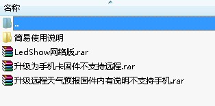

判断方法是用手机下载手机版软件。如果点查屏,如果连接到百分之50后没有反应。表示已经为远程版。如果不是。请升级为远程版,升级固件在文件夹里面
内有说明书,根据说明书来选择对应的型号来升级!
升级成功后。即可按照下面的步骤来设置。
解压软件后。可以立即使用无需安装

解压后可以看见文件夹,如下图

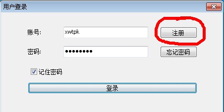

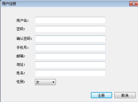

进入LEDSHOW网络版后运行软件。会看到登陆框
第一次登陆。请用自己的手机号注册后再访问。不要用默认的测试账号。否则别人可能会修改你显示屏的内容
注册的时候请使用自己的手机号。万一忘记密码。可以通过手机找回
注册好后。即可登录软件设置

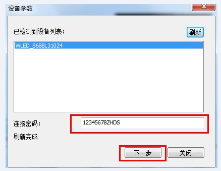

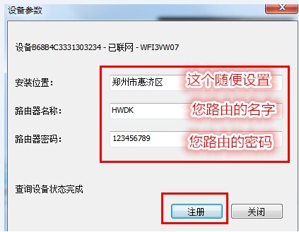

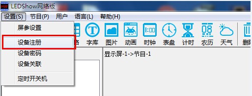

进入设备注册
注意这个时候。你电脑上一定要有无线网卡。另外最好通过网线连接到路由。
这样注册比较方便。无线网卡第一次注册的时候使用。以后就不需要使用了
注册请稍微等一下。可能需要一分钟时间

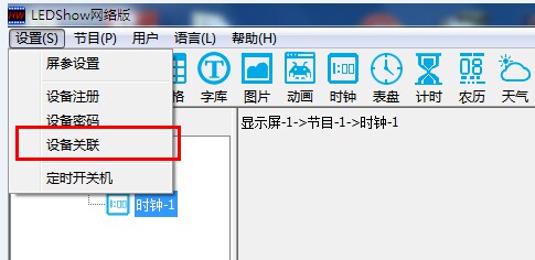

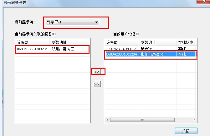

注册成功后。需要关联一下显示屏如下图
关联号显示屏后。即可正常的做屏参设置

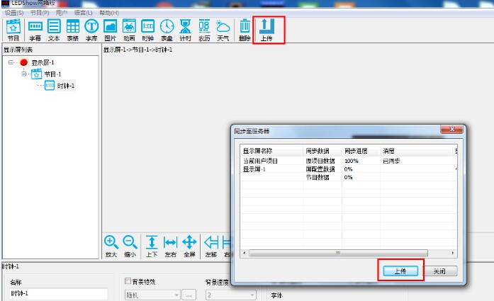

设计完后。可以点上传
