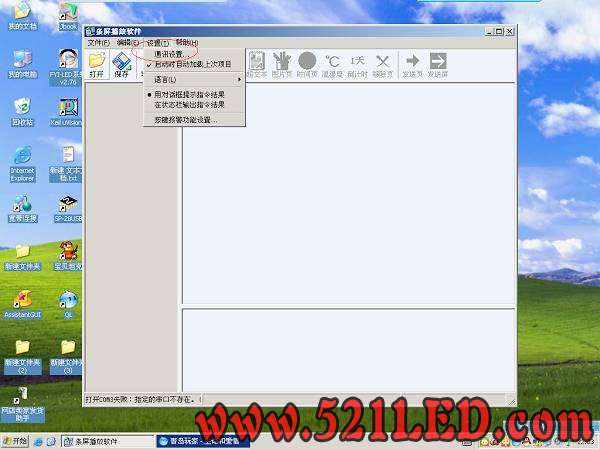

笑问天 发表于 2009-4-25 22:21:41 | 显示全部楼层 |阅读模式

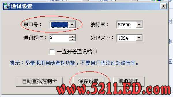

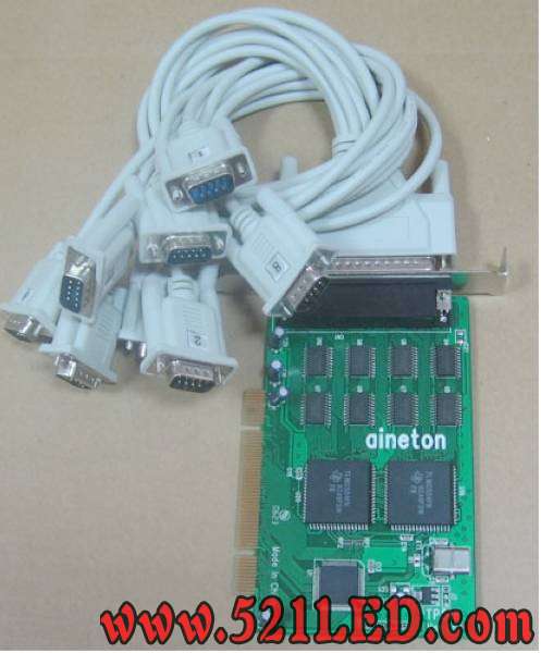

一个电脑要控制好几个屏的情况,大家可能会遇到,今天就教大家控制方法之一 5.jpg 首先,大家应该认识这个,串口扩展卡,这是1转8的,大概是120-150之间,很容易买到,他可以让你的电脑多出8个串口
我们的每一个卡都要占据一个串口的

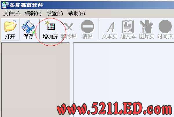

接好后,请大家插上第一块卡,【只插一个】打开软件
