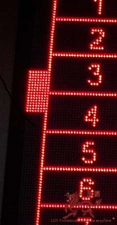

如图左边多出一块,刚开始时还没有。运行有几个月了。现在发现在发现多出一块。如图。
笑问天 发表于 2015-11-24 12:51:27 | 显示全部楼层
如果整屏就那一块。应该是那个单元板有问题
yanzhe 发表于 2016-8-23 09:19:55 | 显示全部楼层
595坏的可能性最大!换个595
