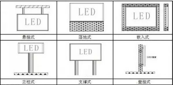

LED显示屏根据应用领域不同,分为多种安装方式,有:固定安装、租赁吊装、球场围栏安装。
LED显示屏根据用户使用环境不同,分为多种安装方式,有:壁挂式、悬臂式、镶嵌式、立柱式、站立式、楼顶式、移动式、球场围栏式、租赁吊装式、弧形式等多种安装方式。
较为常见的6种LED显示屏安装方式

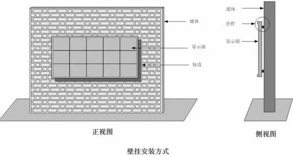

1、壁挂式安装方式
1)此安装方式通常用于户内或者半户外
2)屏体显示面积小,一般不留维修通道空间,整屏取下进行维修,或者做成折叠一体式框架
3)屏体面积稍大一些,一般采用前维护设计(即正面维护设计,通常采用列拼装方式)

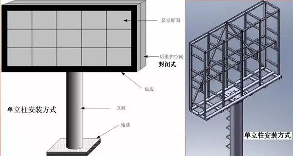

2、立柱式安装方式
立柱式安装方式有多种,一般作户外广告使用,以下:
1)单立柱安装方式:适用于小屏应用
2)双立柱安装方式:适用于大屏应用
3)封闭式维护通道:适用于简易箱体
4)敞开式维护通道:适用于标准箱体

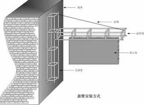

3、悬臂式安装方式
1)此方式多用于户内以及半户外
2)一般用于通道、走廊入口处,也有车站、火车站、地铁口入口处等
3)有用于公路、铁路、高速公路上作交通诱导使用
4)屏体设计一般采用一体柜设计,或者吊装结构设计

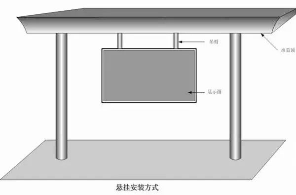

4、悬挂式安装方式
此安装方式与悬臂式安装方式大同小异,应用都一样,屏体采用一体柜设计方案,适用于室内、半户外屏体

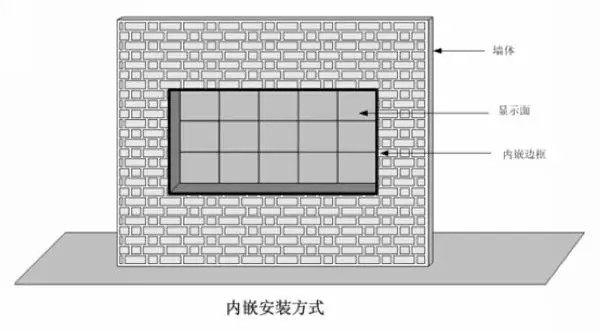

5、镶嵌式安装方式
1)整个显示屏体嵌入墙体,显示平面与墙面在同一水平面
2)采用简易箱体设计
3)一般采用前维护(正面维护设计)
4)此安装方式,户内、户外都使用,但一般应用与小点距且显示面积不大的屏体
5)一般多用于大厦门口、大楼大厅等

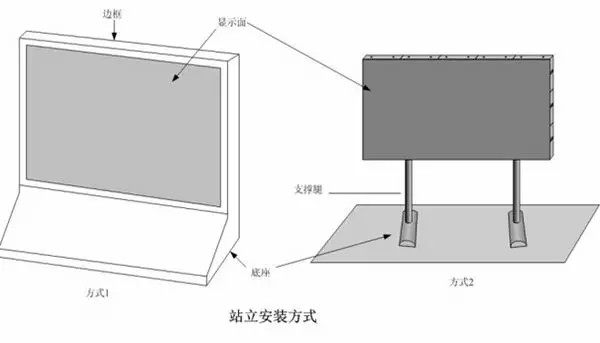

6、站立式安装方式
1)一般采用一体柜设计,也有分列式组合设计
2)适用于户内小点距规格屏体
3)一般显示面积小
4)主要典型应用LED TV设计

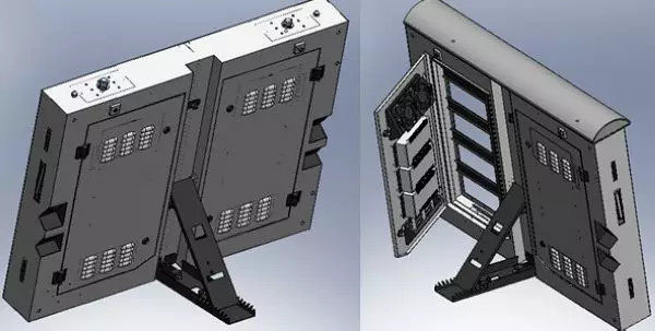

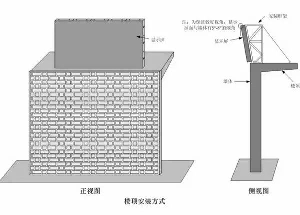

7、楼顶式安装方式
1)此安装方式抗风力是个关键
2)一般带有倾斜角度安装,或者模组采用斜8°设计
3)多用于户外广告显示

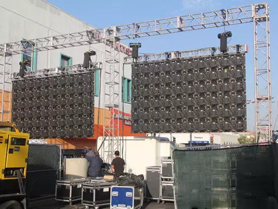

9、租赁吊装方式
屏的尺寸按普通屏确定。
吊装屏不宜做大。一般要求在6M*10M以下。特殊箱体材质和条幕式的例外。
顶部配吊梁,底部配底梁。吊梁用于吊装屏。
行与行箱体间,用吊装机构连接,水平箱体间装锁扣拉紧。
吊装机构分:齿轮式、锥杆式、螺栓式。
齿轮式比较贵,美观,
锥杆式价格适中,可靠。
螺栓式最便宜,可靠,组装比较麻烦,适宜不反复拆装的情况下

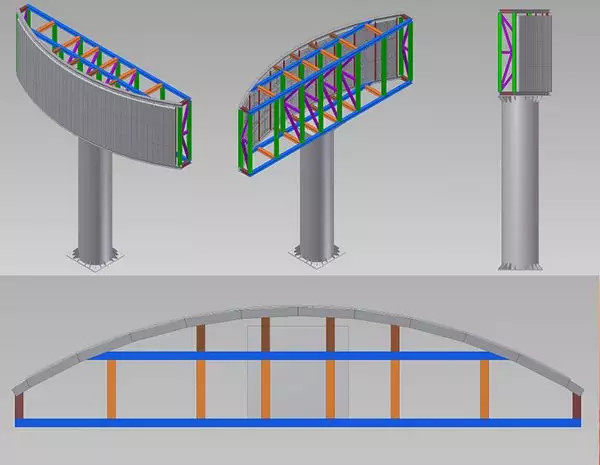

10、弧形式安装方式
画面长度x宽度(高度):LxW
画面长度W:指画面的高度。
画面长度L:画面的长度。
画面长度可以按圆或弧的周长来初步确定。再除以模组长度,以确定模组数量。
对于圆形屏尽量按92个模组来分;尽量按2、3、4、5、6的整数位倍来确定一行的模组数(方便划分箱体,易于生产)。模组的拔模斜度一般是2度,一个模组只有4度。即一般需要92个模组以组成一个完美的圆形屏。最不不宜低于60个模组。
确定一行模组数量后,即可得出画面的长度。
画面长度L=模组数*模组长度
画面面积A=L*W
对于非圆形屏(弧形屏),只需要按需要划分下来,就像切蛋糕样的。
安装架需要根据圆形屏(弧形屏)的尺寸定制。

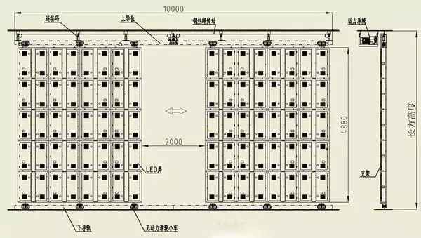

10、桁架移动式安装方式
1)屏体根据实际需要可实时移动
2)屏体移动根据显示画面和现场情况进行分合移动
3)采用桁架导轨式设计
4)一般应用于舞台背景屏体,多用于电视台、演唱会等现场
